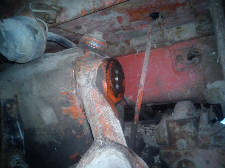

Cześć. Jak zdjąć ten wieszak z wałka? Czy ktoś miał podobny problem? Chodzi o to, że ten wieszak jest zapieczony, męczę się z tym gównem ale nie mogę dać rady i nie mam pomysłu co z tym zrobić.Może nawalić tam nafty? Czy znacie jakieś dobre sposoby żeby to zdjąć?
Też z ojcem gadaliśmy żeby tak zrobić jak nie pójdzie inaczej ale czy to musi być taki do cięcia czy takim dekarskim też da radę podgrzać?
Jak chcesz grzać to na własne ryzyko pożaru lub pęknięcia ramienia żeliwnego od nagłej temperatury. Mogę tylko podpowiedzieć, że najzgrabniej zrobisz to palnikiem do lutowania bo ma mini dysze i opanujesz płomień nie niszcząc w koło niczego tak rozlegle. A próbowałeś popsikać WD40 dobrze, poczekać i przez drewko delikatnie młotkiem pukać od lewej strony?
Zaprzyj lewarek za koło i rozkręcaj to wypchnie wałek z ramienia. Ale swoją drogą tak dohodować by nie było farby i sama rdza to jest szczyt.
Proponował bym nawiercić w ramieniu dwa otwory 6,5 mm na przeciw siebie, nagwintować na M8 , dopasować odpowiednio gruby płaskownik z otworem po środku i go przykręcić śrubkami twardości 8.8. Po podłożeniu pod płaskownik nakrętki i wkręcaniu w nią śruby ( przynajmniej M12) powstaje nam ściągacz o dużej sile.
To kurz i zaschnięte błoto, nie rdza. Wczoraj byłem na polu i jak by nie patrzeć traktor na polu się brudzi, a ramiona są w paru miejscach podrapane.Wiesz, ciągnik ma 23 lata więc nie ma się co dziwić, że farba zlazła w niektórych miejscach.

Najprędzej podgrzać. I żadnym palnikiem na propan bo będzie to grzał pół dnia i rozgrzewa całość. Palnik na acetylen, szybka akcja tak by rozgrzać tylko samo ramię a jak najmniej wała i zdjąć.
