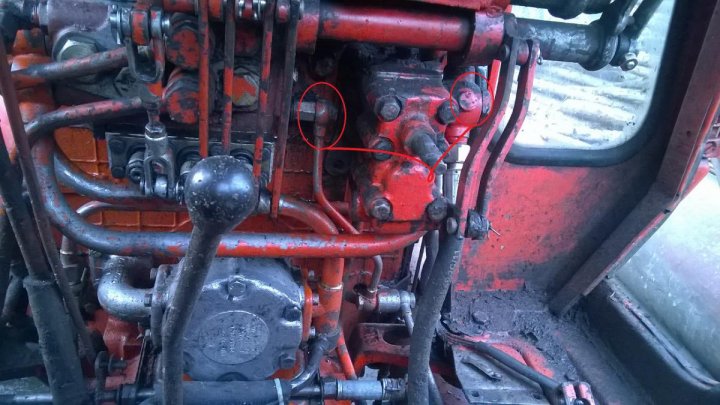

mógłby ktoś opisać jak się tym posłużyć? to tak zwany rozdzielacz wzmacniacza hydrauliki.
sterowany jest dźwignią 3 od lewej
połączony jest z tym, prawdopodobnie akumulatorem hydraulicznym.

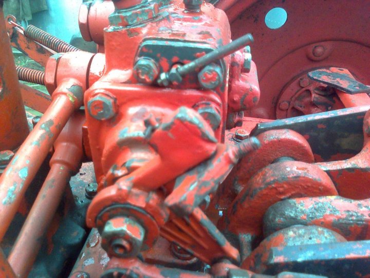

mam również pytanie jakie ma zadanie ten mały drucik przekręcany w prawo i lewo do momentu oparcia na śrubachpost-78628-0-08076100-1397547969_thumb.jpg
jeśli ktoś wywalił całą hydraulike mtz 82 i wstawił jakąś bardziej ludzką to prosze o informacje jak to zrobić i jak sie sprawuje
tak jak wyżej tylko musisz dołożyć jeden wąż z rozdzielacza do zbiornika aby nie gotowało oleju.jeśli rozdzielacz masz dobry i ciśnienie również to będzie bardzo dobrze się sprawowało.
No zależy jaki ma rożdzielacz ,bo oryginalny białoruski musi mieć przelew poprowadzony wężykiem do zbiornika ,ale są też takie co mają przelew kanałem wewnątrz rozdzielacza
W MTZ z regulatorem pod siedzeniem nie było rozdzielaczy które miały wewnętrzny kanał więc jak go nie zmieniał albo nie ma zamiaru zmienić na inny to przelew trzeba będzie zrobić.
Na tym wałku powinno być pokrętło, obracając przeciwnie do ruchu wskazówek zegara zwiększasz dociążanie kół tylnych, a w drugą zmniejszasz.
Dźwignia do góry, to blokada, dzięki temu sprzęt nie opada sam, a. Na środku poz. neutralna, w pierwszą pozycję w dół jest dociążanie tylnych kół, a dalej w dół jest opuszczanie.
To jest zawór, używasz go gdy zmieniasz sposób regulacji pozycyjna-siłowa.

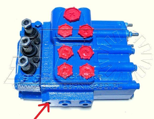

Panowie czy ktoś może wskazać przyłącze przy rozdzielaczu z którego należy zrobić powrót oleju do zbiornika? Bo zobaczyłem że nigdzie takowego nie posiadam a regulator jest usunięty. Czy gotował się olej - nie wydaje mi się żeby coś takiego miało miejsce ale warto założyć przy okazji małego remontu hydrauliki. Sprawa druga to wymiana uszczelnienia w siłowniku czy warto oddać do jakiegoś konkretnego zakładu czy robić samemu? Wymieniałem kilka razy w T25 i jakoś to chodziło.
Luki podaj maila to ci pokaże gdzie jest ten przelew (nie mogę wstawić zdjęcia). Ja właśnie skończyłem przerabiać hydraulikę jakieś 3 dni temu, olej nie gotuje się, pomocną dłoń podał Seweryn i Mani. Ja bym tego siłownika nie oddawał tylko sam robił-szkoda kasy wydawać.
Jeśli oleju Ci nie gotował to prawdopodobnie masz rozdzielacz wymieniony na taki który nie potrzebuje regulatora do współdziałania i nie ma co robić przelewu.
Otworek z którego robi się przelew znajduje się po prawej stronie rozdzielacza patrząc z fotele kierowcy, pod dwoma większymi otworami do podłączania rurek od wyjść hydraulicznych.
Siłownik można spokojnie samemu zrobić bo każdą część da się dokupić. Jak nie ma wżerów na cylindrze ani na tłoczysku to wymień tylko uszczelnienia i będzie dobrze a jak są wżery to wymień cały element. W sklepie kupisz bez problemu cylinder czy tłoczysko.
Tu zaznaczyłem otworek do ewentualnego przelewu. Ale jak odkręcisz korek i pod nim będą dwa otworki, jeden na wprost a drugi pod skosem to przelewu robić nie musisz. Jak będzie tylko jeden otworek to wtedy trzeba zrobić przelew.post-34912-0-94215700-1398456515_thumb.jpg
