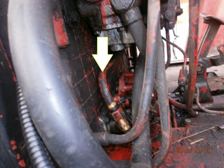

witam, podpiąłem do mtz pług 4x35 w celu sprawdzenia czy podnośnik trzyma, podniosłem i tak z pół godziny trzymał i zaczął powoli opadać, ale tym sie nie martwię, po jakimś czasie zauważyłem olej pod siłownikiem, co znaczy że cieknie pewnie na uszczelniaczu, co znaczy że musze wymieniać uszczelniacz? no i jeszcze olej cieknie dużo mocniej z pompy hydraulicznejz lewej strony, co sie dzieje, czy to jest normalne w mtz? jakiego oleju używacie do hydrauliki w swoich MTZ? zakładam nowy temat o hydraulice bo nie znalazłem nigdzie odpowiedzi. proszę o szubką pomoc, bo zaraz w pole trzeba ruszać.

Ursusek obawiam się że jednak bez naprawy uszczelniacza się nie obejdzie,jak się olej nagrzeje to będzie tylko gorzej co do pompy opisz bardziej szczegółowo ,bo może tylko gdzieś się rozszczelnił układ .
Jak nie robiłeś dawno siłownika to wyjmij i uszczelnij od nowa. Puszczać to może ze względu że rozdzielacz nawet bardzo nie trzyma oleju nawet nowy dlatego jest ta ramka koło siłownika żeby jechać na pole i żeby nie opadała (ja raz tak miałem że podniosłem agregat no i jadę po chwili coś ciągnik słabnie siły nie ma, ja patrze a z ze 100 drogi polnej zadrapałem no poszło bo 2,1m nad innym się zastanawiam czy uprawowo-siewny nie zrobić). co do pompy to jak się leje koło rurki co idzie na rozdzielacz to pod tą rurką jest jakiś uszczelniacz nie wiem jaki bo nie zaglądałem. Mtz jest taki ciągnik że no powiedzmy szczerze lubi się lać no ale dużo roboty z uszczelnianiem nie ma(Wszystko na wierzchu). Do mtz możesz wlać najtańszy olej hydrauliczny czy nawet przekładniowy jak do c360 np.
Pronar zaleca olej hydrauliczny L-HL 46. Wlej jakiś hydrauliczny, oleje przekładniowe nie trzymają właściwości przy większej temperaturze.
Co do opuszczania to mój od nowości powolutku puszczał, serwis wymienił rozdzielacz pod siedzeniem na nowy i tylko opadanie zwolniło lekko. Mi też ciekło przy pompie tyle, że z prawej strony to wymienili ta pokrywkę z dwoma wyjściamia na przewody bo stara się nie nadawała, miała wae fabryczną. Zaczęła leciec dopiero po pół roku. Jak będziesz uszczelniał to popatrz czy pod uszczelką masz równe powierzchnie.
Kolego ursusek proponuje kupić zestaw naprawczy siłownika ( pewnie masz C-100) kosztuje kilkanaście zł. troche babrania się w oleju ale warto. Co do pompy to pewnie poszedł oring gumowy na wylocie pompy i dlatego puszcza olej(koszt 2zł, ale potrzeba troche gimnastyki) :)

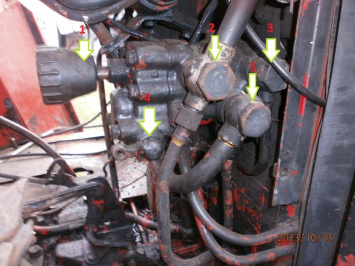

witam ponownie po długiej przerwie, a więc odświeżam temat bo już więcej wiem o mtz ale nadal potrzebuje pomocy, od wiosny nie zabrałem sie za niego bo nie było czasu, ale ciągnik i tak nie wiele robił troche w pługu i musiałem oleju dolewać do pompy, i zauważyłem że pompa coś bardzo głośno pracuje przy podnoszeniu jak i bez obciążenia im większe obroty silnika tym większy chałas pompy. to pierwsza sprawa, z siłownikiem to sprawa jest prosta bo wymienie uszczelniacze jakie tam są jak wcześniej pisaliście i powinno pomóc, ale jeszcze zostaje cieknąca pompa. olej cieknie z takiej rurki, rurka wychodzi z prawej strony i pod pompą przechodzi na lewą, nie wiem co to jest, myśle że jakiś przelew albo coś, tylko że tego oleju to leci bardzo dużo bo na 1h orania to uzbierałem jakieś 0.5l. co to może być? bym był wdzięczny za każdą podpowiedź lub pomoc z waszej strony, postaram się i wrzucę jakieś zdjęcie i zaznacze o co mi chodzi. A i najważniejsze to nie jest mtz 80 tylko 50, ale w hydraulice to nie maróżnicy, więc proszę wszystkich o pomoc.
Gdy byście mogli opisać co to są za elementy i do czego służą to był bym wdzięczny.
A olej mi cieknie z tej rurki nr 3 ona na drugą stronę przechodzi, co to jest i jak to uszczelnić?

Witam pokrętłem nr.1 ustawiasz ciśnienie w zależności od potrzeby ,całość wygląda jak regulator i każda z rurek biegnie do innego siłownika w ciągniku ,jeśli się mylę nie mnie ktoś poprawi a co do cieknącej rurki to jeśli nie jest pęknięta to wystarczy ją dokręcić może to pomoże jeśli nie to wykręć i załuż nowe podkładki z obu stron albo miedziane albo aluminiowe i przestanie ciec.
no tak ale ta rurka nr 3 co cieknie, ona do niczego nie prowadzi, nie jest zakończona jest otwarta i nie wiem właśnie do czego ona jest, bo równie dobrze mógł bym ją zaślepić i było by git ale nie wiem czy mi wtedy ciśnienie gdzieś czegoś nie uszkodzi. więc jak byście mogli to sprawdźcie jak to jest u was zrobione i co jest na końcu.to jest ta rurka co na tamtym zdjęciu jest nr 3.

aha fajnie, czyli widze że w tym ciągniku to połowy rzeczy nie mam, spoko. a jak napisałeś żeo to do tego ''akumulatora hydraulicznego'' to jak on tam sie zgromadzi to gdzie on później wychodzi jak jest nadmiar, powraca jakoś do zbiornika? nie mogę zaślepić tej rurki?
aha ok, ten akumulator to jest taki baniaczek na lewej półosi tak?.mam jeszcze parę pytań do posiadaczy MTZ'ów . Więc
