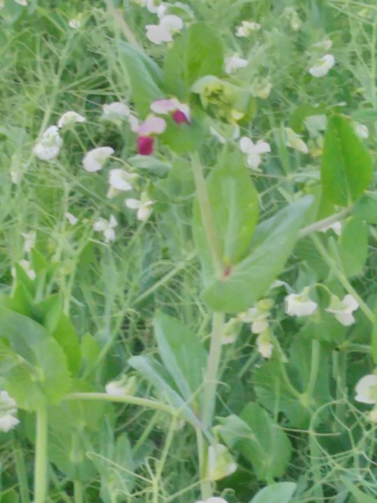

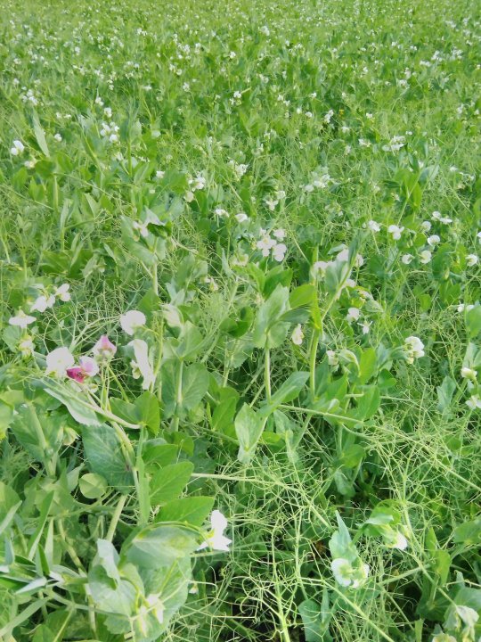

"kilkanascie %"? Jak siales to w nasieniu nie widziales nasionek takich brazowych, takie w plamki? Ciezko opisac ale rzucaja sie w oczy od razu. Ktos ci dobry syf wcisnal. Teraz jak to wymlocisz to bedzie tego mial pelno na przyczepie
Edytowane przez kamil800
Miałem w kwalifikacie takie kwiaty i nie musi to być pelucha

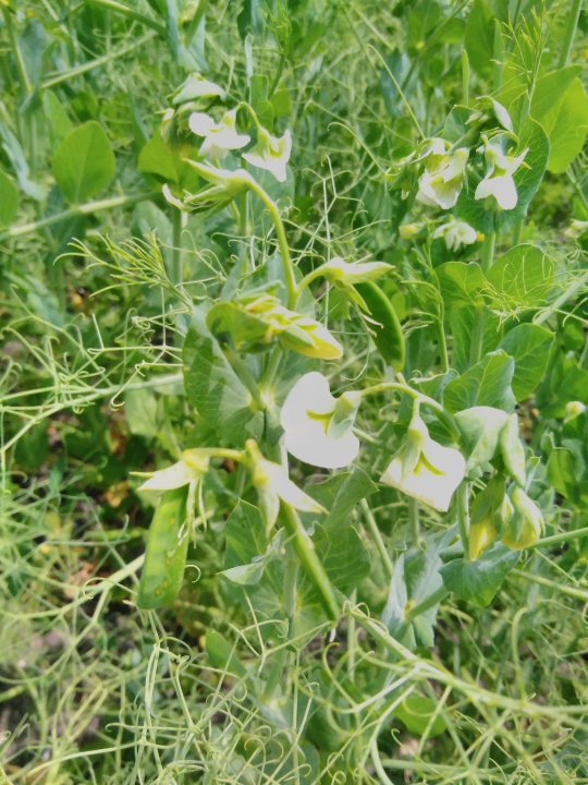

Gdy groch nie był tak popularny to można było go zasiać i nie zaglądać na pole aż do żniw a teraz groch jeszcze nie kwitnie a już strąkowiec siedzi , nawet kwalifikat kupiłem i też był z uszkodzeniami strąkowca. Natomiast chcieć sprzedać groch to pierwsze pytanie jest czy nie ma robaka nawet w mieszalniach pasz. Ogólnie jak patrzę ile jest grochu zasiane to możne być problem ze sprzedażą tym bardziej jak widzę w ogłoszeniach oferty z ukrainy po 1000 t .
Groch zaczyna zawiązywać strąki , ale jak się pochodzi po polu to wnioski nasuwają się takie że jeśli w najbliższych 5 dniach nie spadnie jakiś obfity deszcz to już o plonie będzie można zapomnieć, a jeśli poleje na już to jest szansa na fajny plon

Hej, mam dwa pytania.
Czy na groch na strąkowca (są dopiero pierwsze kwiatki i już nasz koleżka w nich buszuje) można zastosować karate zeon lub kaiso w obu jest ta sama substancja i taka sama jej zawartość, tylko nie ma rejestracji na groch, zostało mi z rzepaku, a nie chcę kolejnych kosztów robić😄
Czy może lepiej cyperkil tylko, że mam go już z 2 lata po terminie, nie otwierany i nie przemrożony.
Jak będą strąki pójdzie inazuma.
