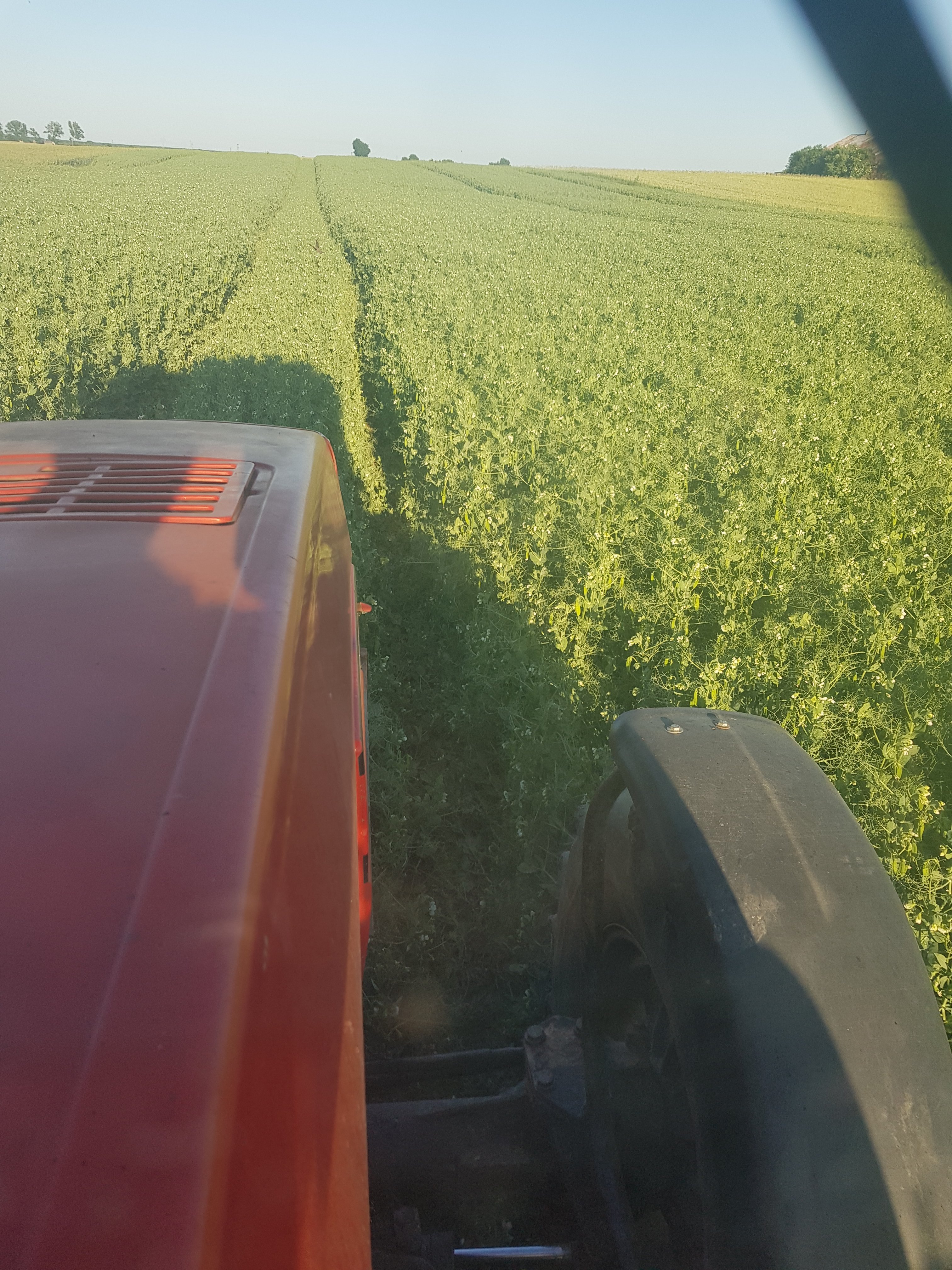

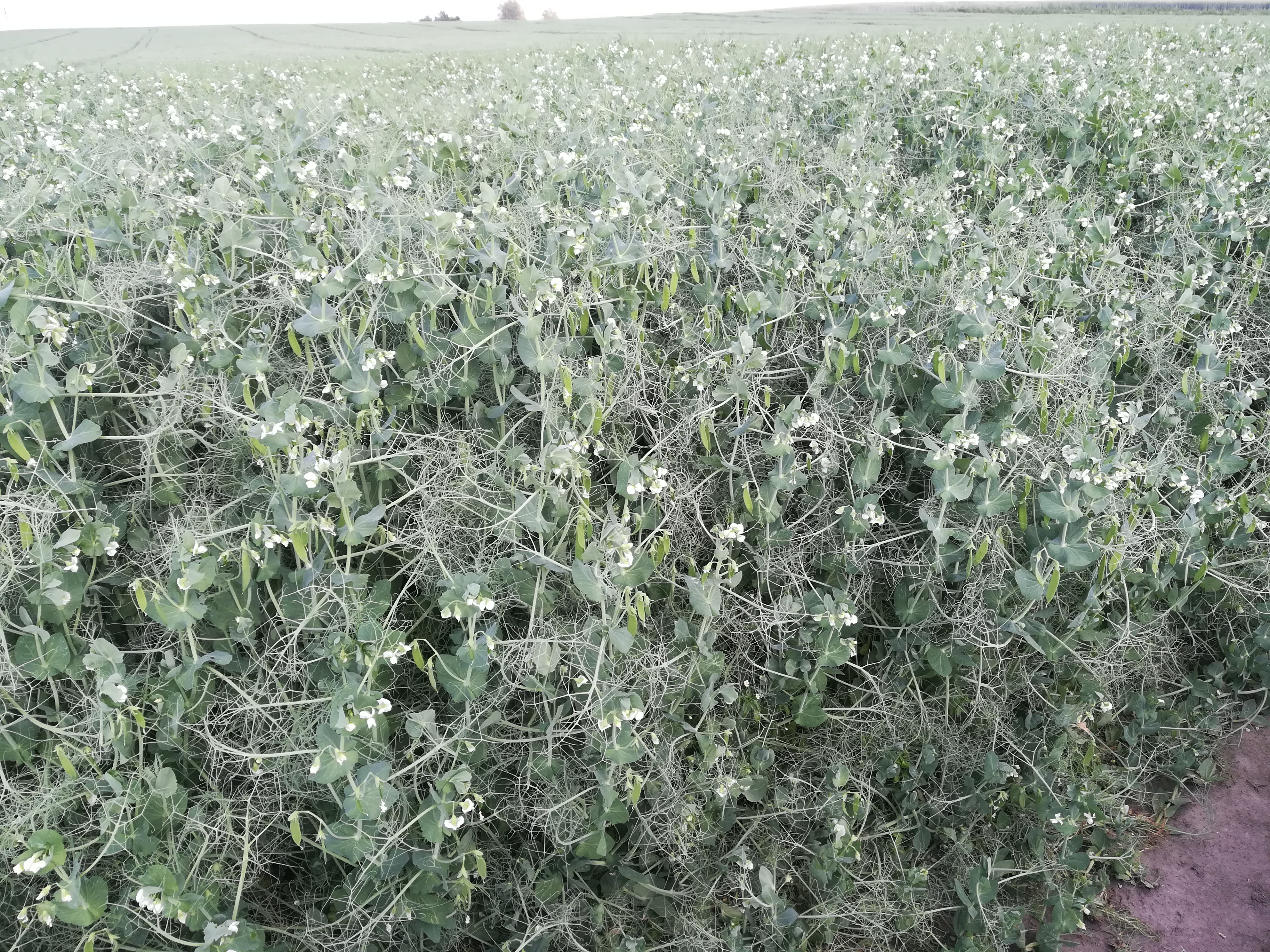

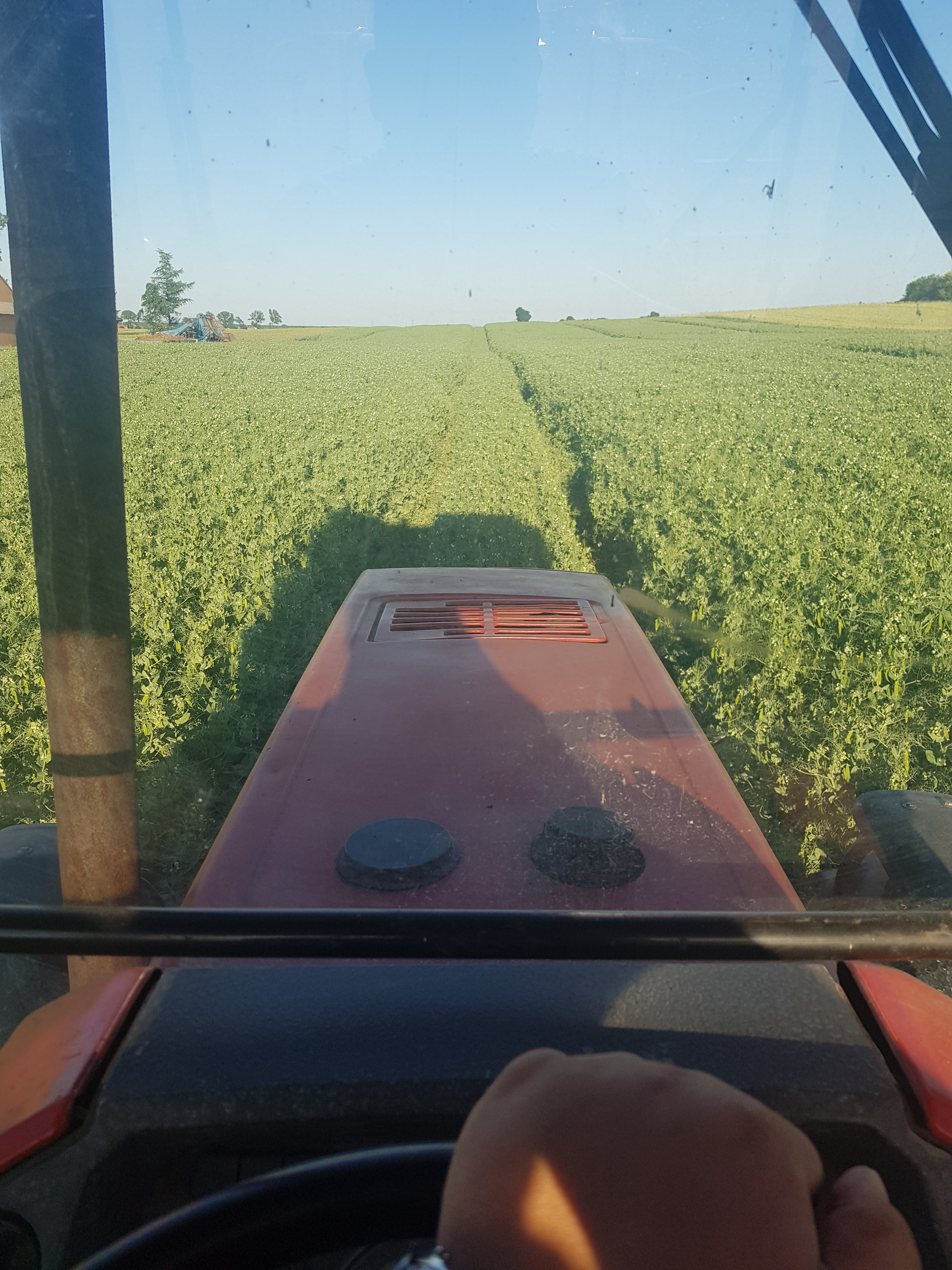

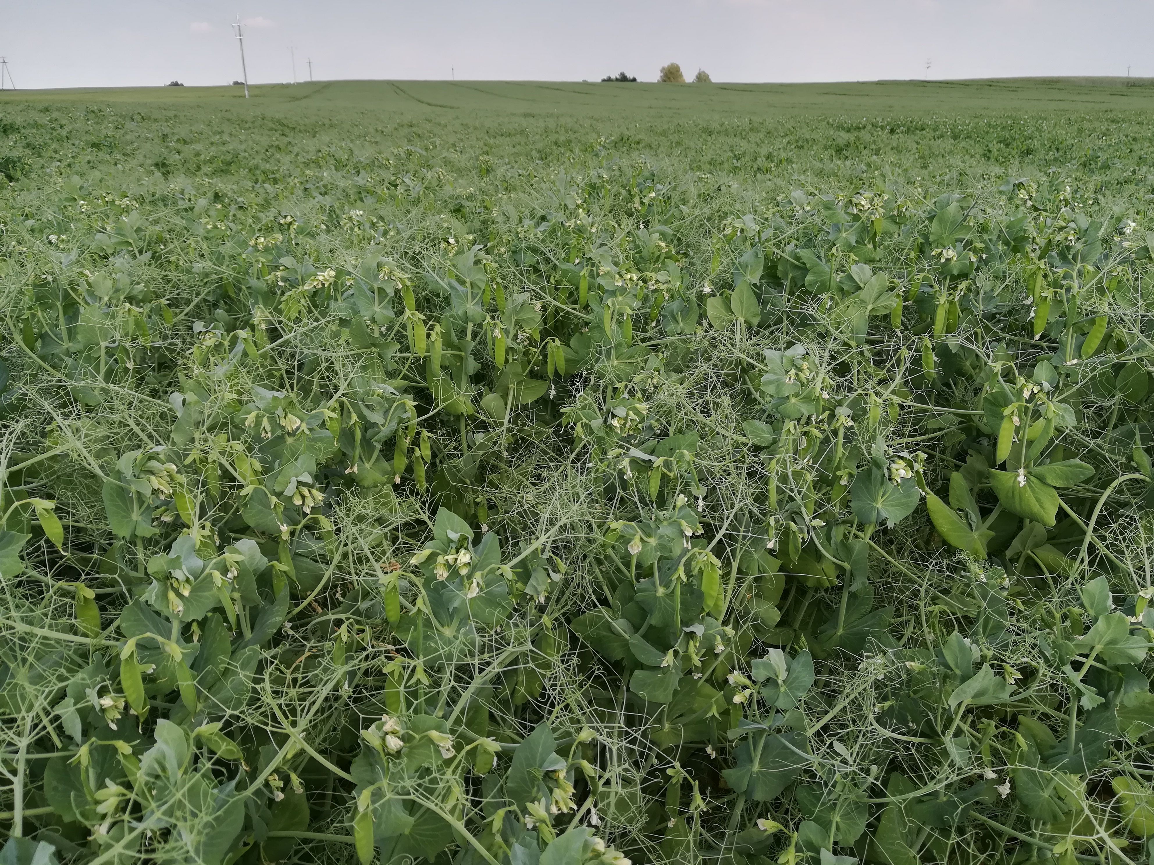

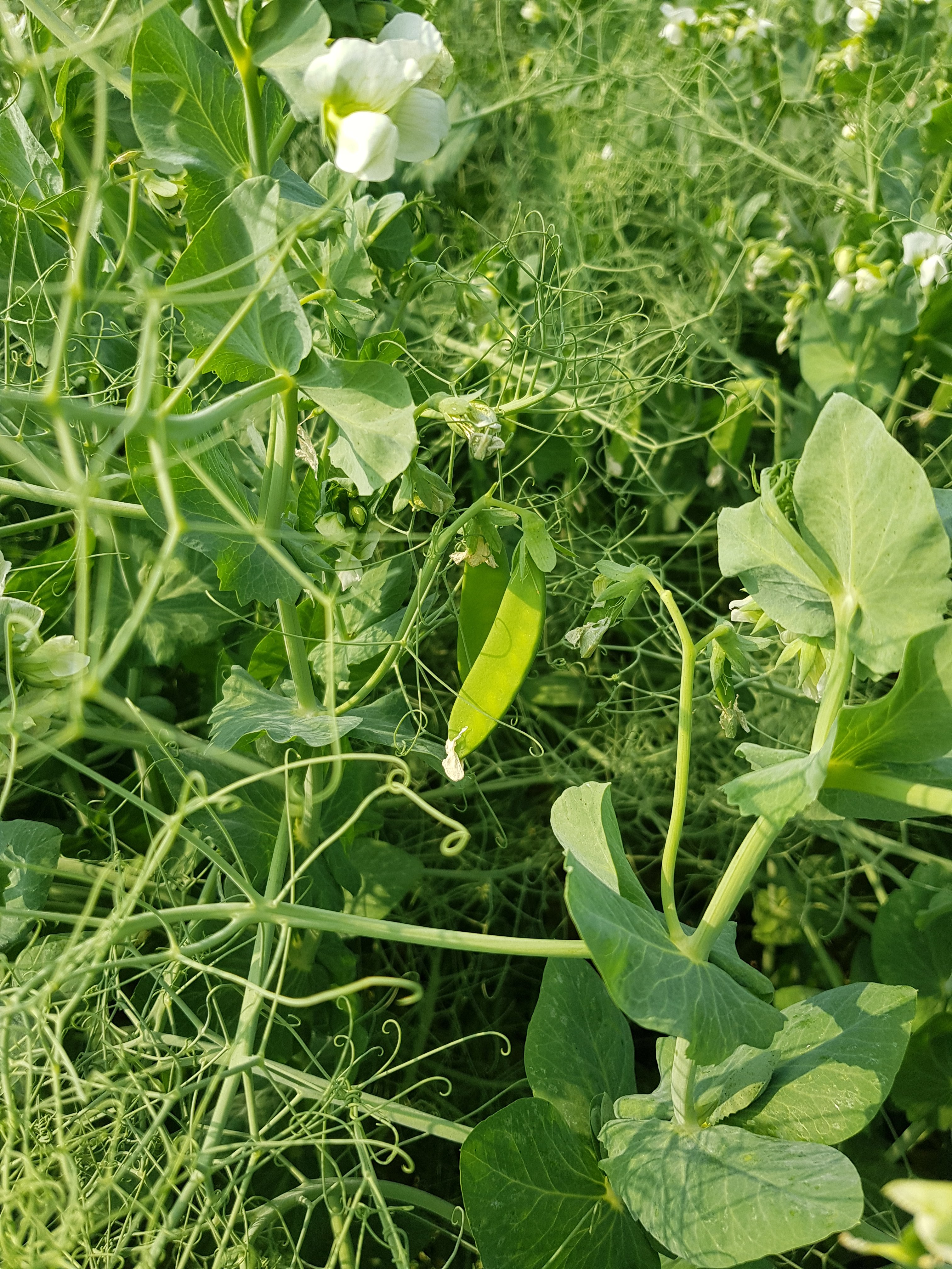

jak u kolegi wyżej pierwsze strąki i już na nich jaja strąkowca o której godzinie można wyjechać z opryskiem coby pszczół nie potruć ? mam proteusa
Wiem ze pewnie jest to opisane, ale powiedzcie czy moge pryskać Proteusem rano? Mszyca mi zawaliła groch (kwitnie) i mam awarie opryskiwacza właśnie. Jeśli chodzi o pszczoły to jest obojętny wg etykiety. Chodzi mi raczej o temperatury powietrza i nasłonecznienie. Z góry dz\ieki
Proteus zalatwi tez strakowca choc to srodek na drugi zabieg w grochu.
wczoraj pryskałem ustawiłem na 500l/ha nie wiem kto to wymyślił z roślin się dosłownie lało ale groch jest dość gęsty to ciężko go pokryć całego  dwustoma litrami
