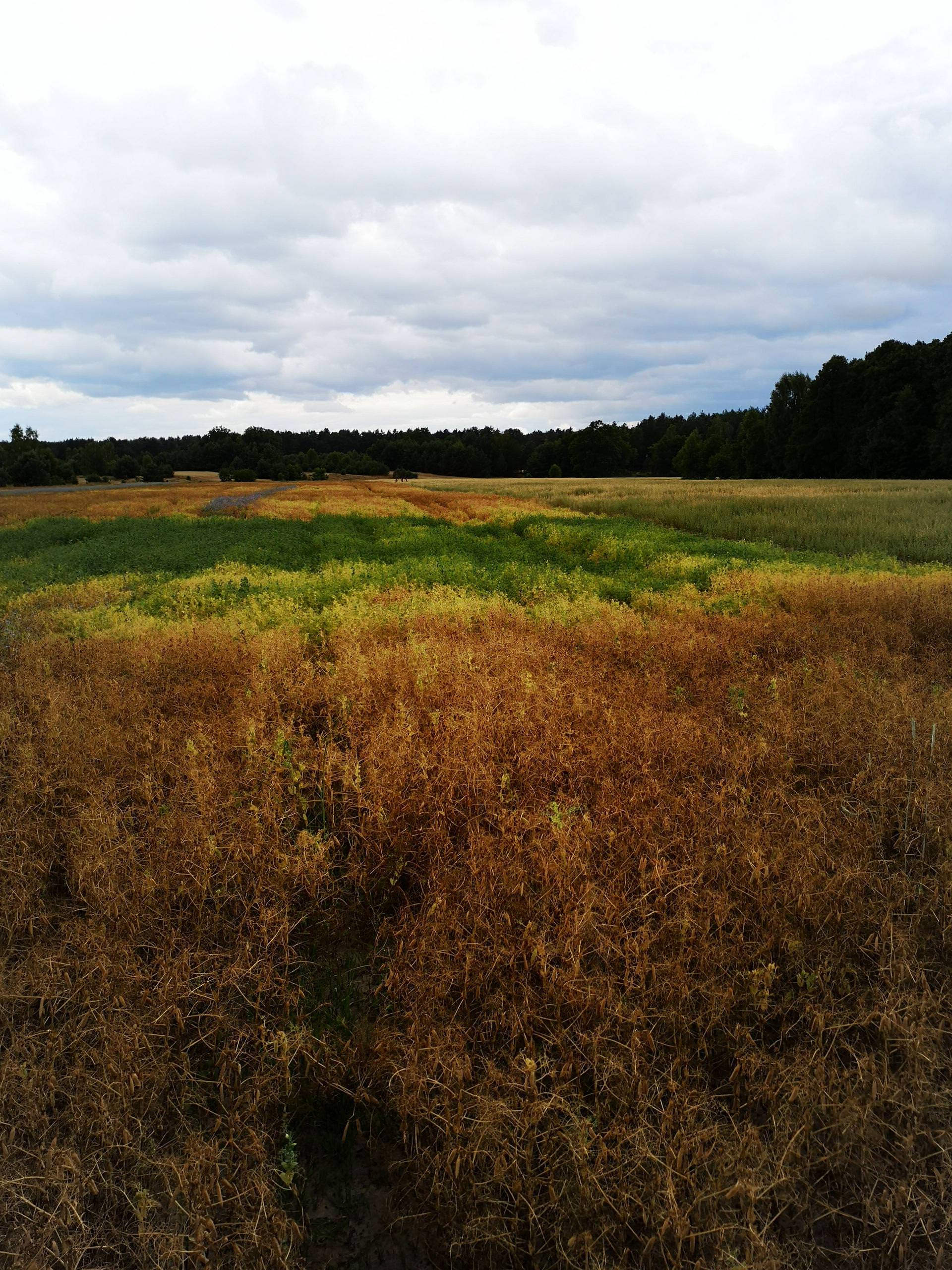

KlimekPL    793
U mnie taki miszmasz. W tych suchych strakach ziarenka sa juz twarde ale jeszcze zolte a nie białe. W zielonych strąkach nasiona zielone i dosc twarde. Desykowac to? Jesli tak to kiedy?
Udostępnij ten post
Link to postu
Udostępnij na innych stronach
galan99    7572
Jak  najszybciej trzeba dosuszyć żeby wyrównać  całość plonu .
Udostępnij ten post
Link to postu
ZELKOW    1295
to nie lepiej skleić ten suchy żeby nie wypadł a reszte zostawić żeby doszła i wykosić, po co się bawicie w grochu w desykowanie?

WOJTUNIO    73
Jak masz swoj kombajn to mozesz zbierac na dwa razy i bez sklejania i dosuszania
