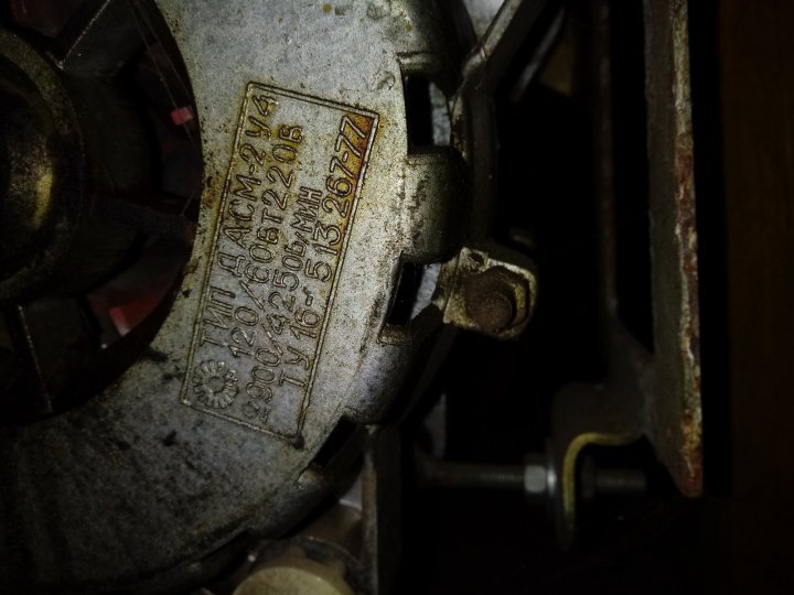

kamilc017    163
Ja do starego młynka wsadziłem silnik z pralki automatycznej i kupiłem też potencjometr napięcia czy coś takiego i zwiększają prąd silnik obraca się szybciej i mogę tak wyregulować że mi połówki odlatują i zostają całe. Taki sam jak Pawnic,

WOJTUNIO    73
A może zmienic koło pasowe na mniejsze w młynku to powinne łopatki sie szybciej obracać i dawać wiecej powietrza

kamilc017    163
Można próbować na początku miałem silnik z pralki frania lecz był za słaby i mi się spalił. A z pralki zepsutej wyciągnąłem podłączyłem i elgancko reguluje sobie obroty jakie chce to jakiego  chce rodzaju zboża.

WOJTUNIO    73
7 minut temu, Adam86 napisał:
Na silniku jest 1400 albo 2800. Chyba że przez falownik puścisz
Z elektryki słaby jestem ale mam kolege na wiosce co sie na tym zna.
Jak podlaczylem 2 kable biały i czerwony wyzej wtedy bardzo wolno chodz. Czyli mam juz max obroty?

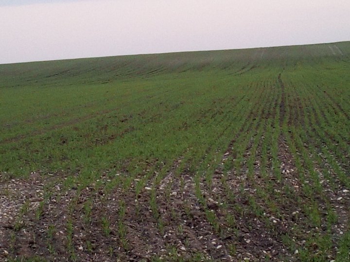

Adam86    53
IMG_20180504_195217.thumb.jpg.aee55facf142faf707c69c24a61ba38b.jpgU mnie dużo zależy od jakości siewu ze względu na ciężkie ziemie. Ale jak na tak suchą wiosnę to było jakieś 98% wschodów.   Fotka z 28 kwietnia
