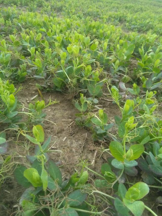

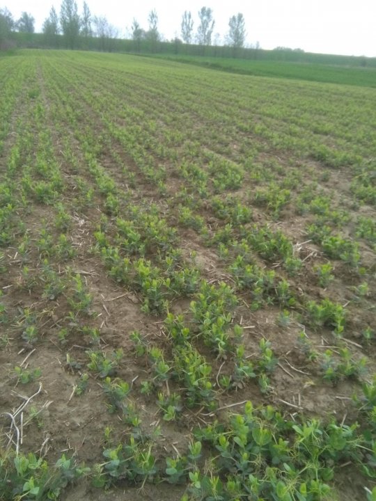

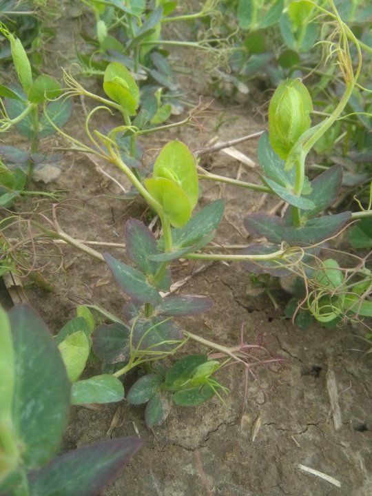

greg91    59
Panowie czy coś będzie z tego grochu bo mi się blady robi ten groch a był pryskany Agilem 0,8 lha tak wygląda na całość.Hyba że coś zostało w opryskiwaczy po t1 z pszenicy i to mogło tak załatwić ale czy to będzie rosło czy już całkiem spali

Agrest    25631
Według mnie ten groch rośnie normalnie. Młoda tkanka po prostu jest bledsza. Jak widzę to chyba pelucha?

greg91    59
Tak to peluszka milwa może tak to na zdjęciach wygląda ale już w terenie to nie Jest bardzo duża różnica mam na jednym kawałku Różnice w czasie przez wiatr o 3 dni to połowa jest jasna a połowa normalna podejrzewam że chyba mogło coś zostać jakiś resztek.

greg91    59
Mokra niema.Owszem padało dosyć sporo ale raczej to nie od wody
Udostępnij ten post
Link to postu
Udostępnij na innych stronach
Kos_pl    107
Po Agilu tak nieraz jest i na innych roślinach dwuliściennych, to będzie przejściowe, później wydobrzeją. Oprócz jednoliściennvch.
