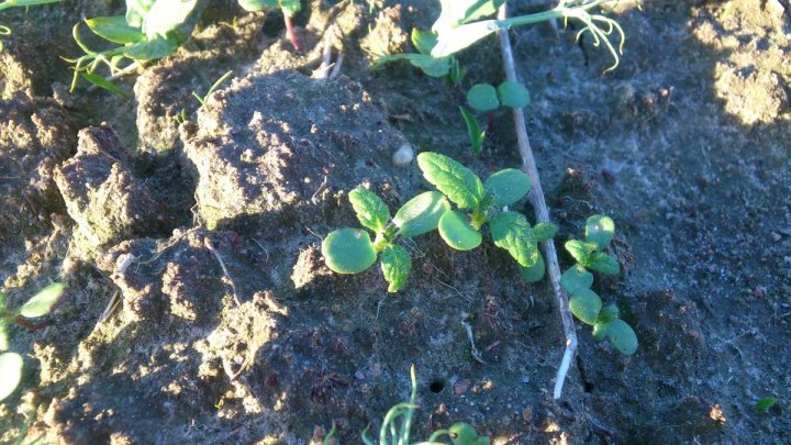

Jak nazywa się ten chwast? Jest to chyba jakaś odmiana poziewnika, ale nie jestem pewien.
