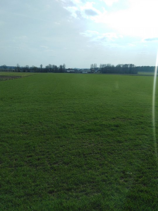

zetorr6441 365 Napisano Kwiecień 9, 2021 Efekt jesiennego siewu życicy siewnikiem dal-bo, 37kg na ha po 6zl za kg 😂 Udostępnij ten post Link to postu Udostępnij na innych stronach

damianos95 436 Napisano Kwiecień 9, 2021 4 godziny temu, zetorr6441 napisał: Efekt jesiennego siewu życicy siewnikiem dal-bo, 37kg na ha po 6zl za kg 😂 Skad kupowales mozna namiar? Udostępnij ten post Link to postu Udostępnij na innych stronach
zetorr6441 365 Napisano Kwiecień 9, 2021 Ta ze zdjęcia znajomy kupił od szwagra z Łodzi, po żniwach ma mu przywieść większą ilość żeby trochę mu sprzedał. W okolicach Czyżewa chłopak ma dobre własne trawy w dobrej cenie np życica mieszańcowa po 7zl Udostępnij ten post Link to postu Udostępnij na innych stronach
damianos95 436 Napisano Kwiecień 9, 2021 3 minuty temu, zetorr6441 napisał: Ta ze zdjęcia znajomy kupił od szwagra z Łodzi, po żniwach ma mu przywieść większą ilość żeby trochę mu sprzedał. W okolicach Czyżewa chłopak ma dobre własne trawy w dobrej cenie np życica mieszańcowa po 7zl O to ja akurat blisko lodzi A ma ten chlopak z czyzewa np kupkowke ? Bo bym wziol z zycica dasz mi namiar na niego najlepiej telefon moze byc na priv Udostępnij ten post Link to postu Udostępnij na innych stronach
