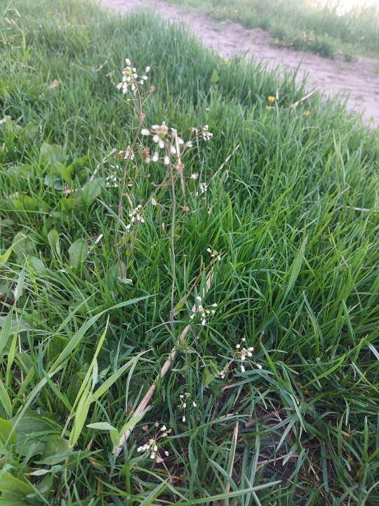

Gerard123 1 Napisano Wrzesień 27, 2020 (edytowany) . Edytowano Wrzesień 27, 2020 przez Gerard123 Udostępnij ten post Link to postu Udostępnij na innych stronach
damianzetor9540 2705 Napisano Wrzesień 27, 2020 @Gerard123 Co to za mieszanka trawy? Daj zdj jak to wygląda z bliska, lepiej się to zobrazuje Udostępnij ten post Link to postu Udostępnij na innych stronach

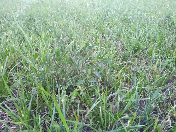

zetorr6441 365 Napisano Wrzesień 27, 2020 Jakim cudem mieszanka urosła przez miesiąc do kolana? Nic trawie nie będzie, tylko kos wyżej abyś zgrabiarka nie ryl po ziemi i nie wyciągał młodej trawy Udostępnij ten post Link to postu Udostępnij na innych stronach
