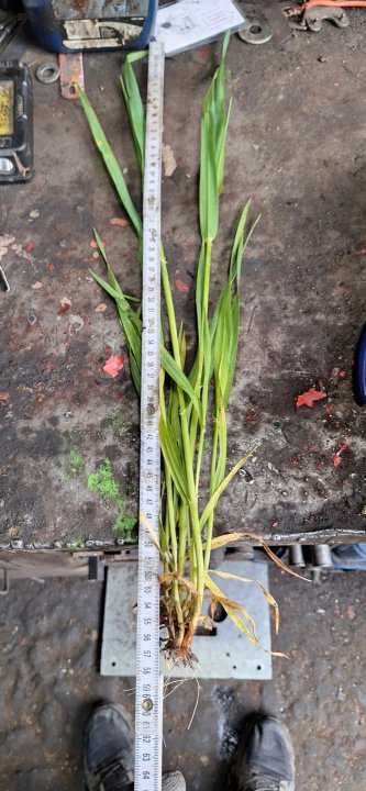

taka kombinacja na jęczmień azoksystrobina 200gr difenakozol 125gr tebunakozol 125gr może być? Taki ala Kier ale mieszany. Potencial na 8t+ na R1 dostał 0.7 medaxu max, ile teraz dać etafonu żeby ustał, dostał 130N
