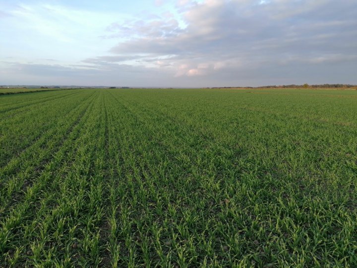

T0 robicie w jęczmieniu? Ostatnie lata robiłem i teraz się zastanawiam bo jutro i niedziela jeszcze ciepło, a w następnym tygodniu dużo chłodniej ma być. Planowany tebukonazol + coś na mszyce.
Ale szczota 😯jaka obsada i kiedy siany?

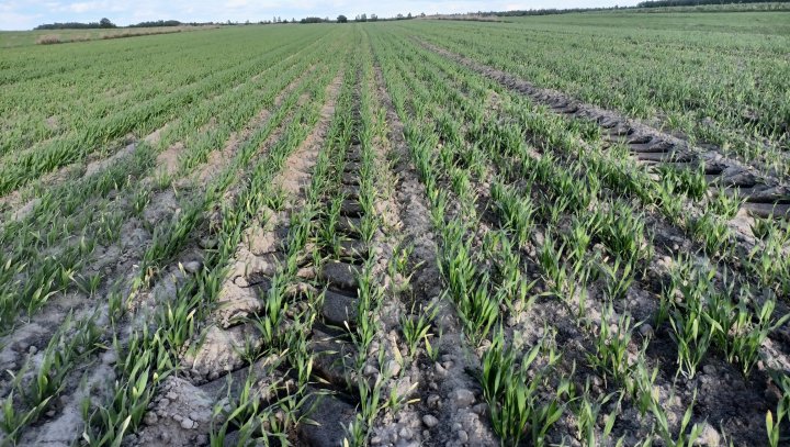

3 godziny temu, pupek napisał:
W zwiazku iż pierwszy raz uprawiam jeczmien ozimy zapytam czy można już wykonać oprysk na jeczmieniu jak na załączonym zdjeciu czy jeszcze poczekać pare dni?
Na expert plus dff lub bscarę trio idealny moment

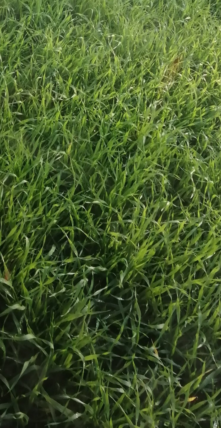

300szt/m2 siany 18 września. Ma już 4 rozkrzewienia.
15 minut temu, GABBER85 napisał:
nie wiem czy nie jest za późno na T0...
Ostatnie lata robiłem w połowie października i było ok. Zdrowy jęczmień do wiosny. Ale to różnie z pogodą bywa bo teraz np. już mocne ochłodzenie nadają.

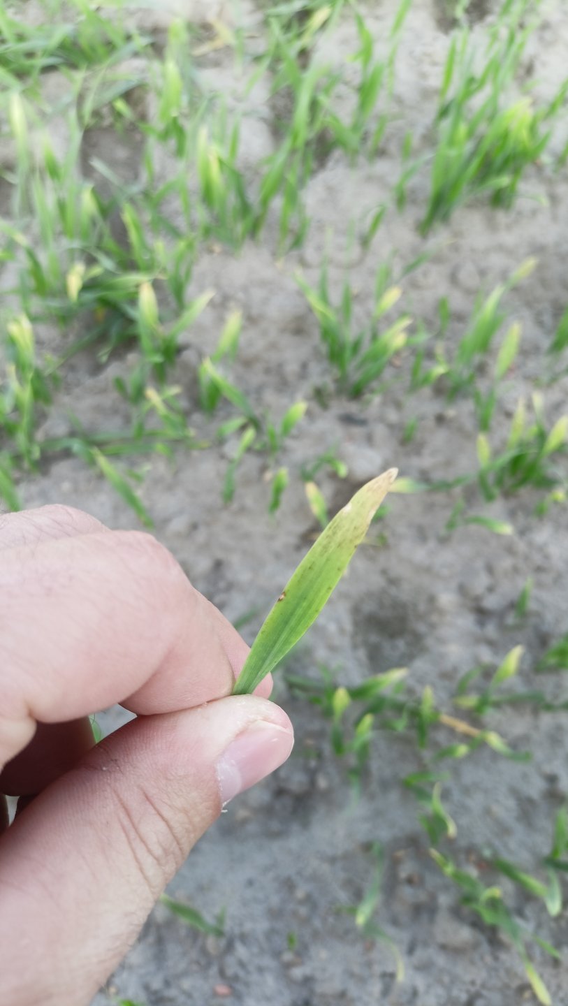

Z racji braków możliwość wykonania odchwaszczania przez pogodę dopiero dziś poszedł herbicyd (Expert +dff). Zobaczyłem że występują na polu oznaki braku magnezu przez które (według mnie) wdzierają się choroby. Czy dobrze było by jutro przelecieć to pole siarczanem magnezu czy jednak będzie to za mały odstęp czasowy od poprzedniego zabiegu?
Od poniedziałku prognozują już u mnie przymrozki także o pryskaniu będzie można zapomnieć.
Mała blaszka liściową to małe wchłanianie.
Jak areał nie duży to worek siedmiowodnego siarczanu na plecy i z garści na te słabe place.  Będziesz didział po 2 tyg efdkt jeśli wilgoć i ciepło będzie. Oprysk dodatkowo po tym ochłodzeniu po całości.
