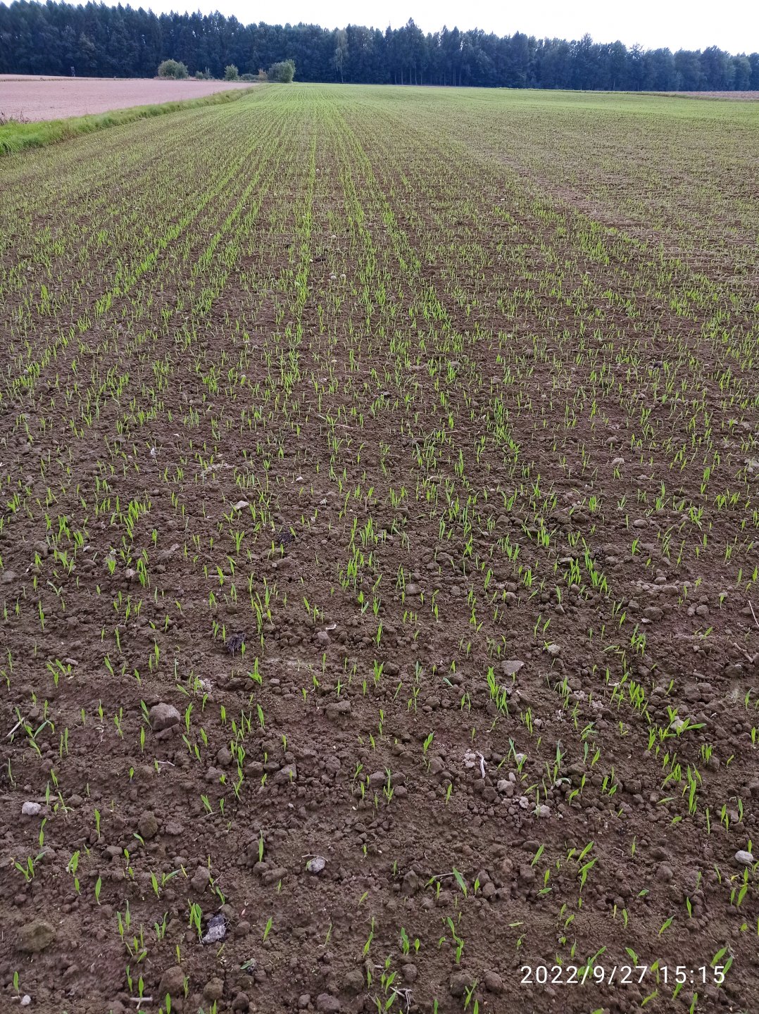

Witam. Jęczmień ozimy sieję pierwszy raz, zasiałem odmianę Sandra dwurzędowy. Siany 13.09 północna Małopolska, szpilkować zaczął gdzieś trochę ponad tydzień temu. Teraz w fazie dwóch liści. Kiedy najlepiej wykonać oprysk na mszyce? Trzeba go stosować interwencyjnie czy zapobiegawczo ? Słyszałem, że powinno się również zastosować jakąś grzybówke np. 0.5 l Tebokunazolu razem z odpryskiem na mszyce. Czy można połączyć to również z odchwaszczaniem ?

Agrest    26013
1 godzinę temu, FarmerDyzio napisał:
czym może być spowodowane żółknięcie niektórych roślin jęczmienia. obecnie w fazie szpilki/ 1 liścia.
Skrajne rajki siewnika są przysypane za glęboko
Udostępnij ten post
Link to postu
Udostępnij na innych stronach
Łukaszzz    53
Dokładnie tak jak piszesz. U mnie też przez suchą, lekką ziemię wał wyrzucał trochę na boki jak miał za dużo ziemi i tam wschodził dłużej i jest poźółkły
