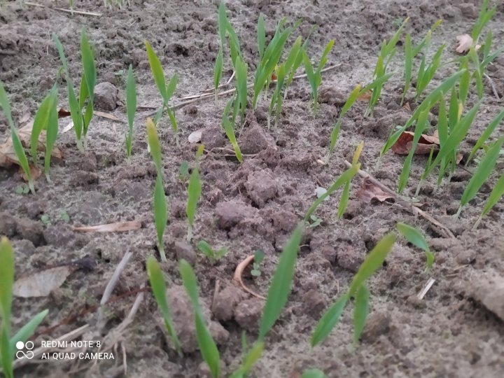

DANDYS    3230
Co się dzieję z tym jęczmieniem, końcówki robią się żółte, tylko na słabszej ziemi. Pewnie jakiś nie  dobór. 🤔
