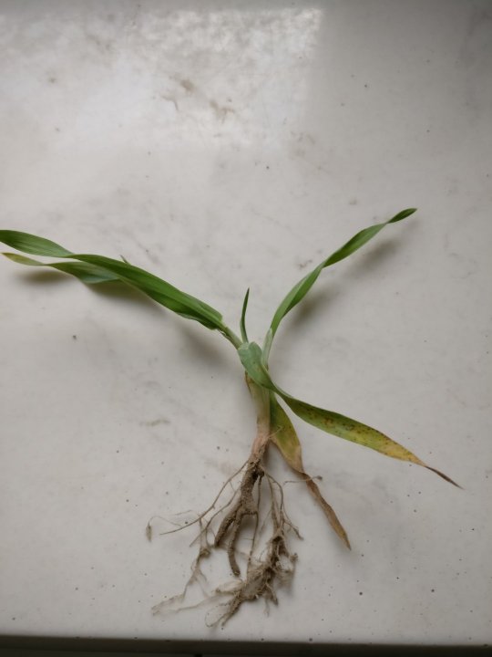

8 minut temu, greg91 napisał:
To naprawdę jest nie ciekawie a jak to wyglądało przed opryskiem może za mocna dawka.
Na początku był ładny zielony. Przeszedł okres i w kilka dni zaczął żółknąć. Wykonałem zabieg pyrinex 0.6l na h. Siarczan magnezu 3 kg/ h super 5 0.5/ h i manganu 1l/ h.
Na moje oko tego żółtego jest więcej jak było. Albo jeszcze to nie zadziałało albo przesadziłem  z dawkami. Albo jakieś te robactwo grasuje w nocy o czym piszecie wyżej.

slay6 napisał:
Na początku był ładny zielony. Przeszedł okres i w kilka dni zaczął żółknąć. Wykonałem zabieg pyrinex 0.6l na h. Siarczan magnezu 3 kg/ h super 5 0.5/ h i manganu 1l/ h.  Na moje oko tego żółtego jest więcej jak było. Albo jeszcze to nie zadziałało albo przesadziłem  z dawkami. Albo jakieś te robactw grasuje w nocy o czym piszecie wyżej.
Czyli zaczą żółknąć już przed opryskiem czasem to mogły go załatwić mszyce mój ściany 9.09 i już drugi raz na nie pryska, też miejscami miałem plamki ale nie tak jak u ciebie.
Jak myślicie czy żółknięcie może być spowodowane przez zbyt głęboki siew. ?
Tak dziś stwierdził  mój doradca. Jęczmień ukorzeniony jest za głęboko ale jest zdrowy i ładny. Tam gdzie jest " żółty' szyjka jest długa i walczy z tym aby dobrze się rozwijać. A ten zielony szyjka jest prawie przy ziemi jest gruba i się ładnie krzewi. Jęczmień siany na świeżą i uprawiona glebę później spadły duże deszcze i mocne i wbiły go głęboko.
Co wy na to. Zdjęcia strona wyzej
Mi to nie wygląda na zbyt głęboki siew
Ja posiałem 3ha na pełnym docisku i naprawdę głęboko szedł jęczmień, a żadnych odchyleń od normy co do innych nie zauważyłem

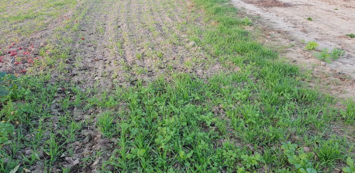

drobny    215
Mój jeczmień placami wyglada tak,tydzień temu poszedł propikonazol+siarczam magnezu+dursban+coś na mszyce
