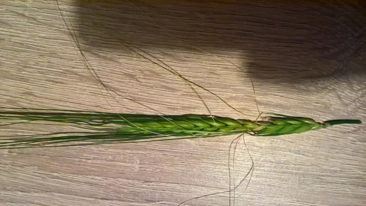

ogar118    65
Pewnie kłos jeszcze dobrze się nie ukazał a ty już fuzariozę widzisz.
Obstawiam efekt żerowania lednicy zbożowej lub żółwinka zbożowego.
