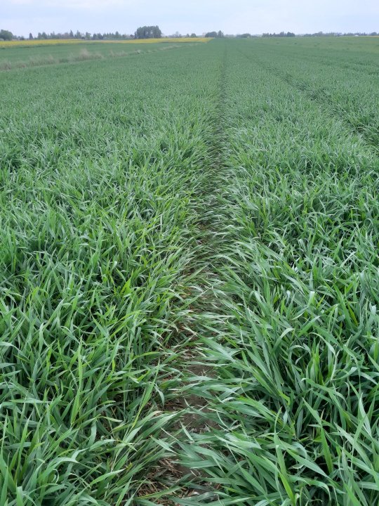

Agrest    25629
Ja w tym roku zmniejszyłem drastycznie jazdę opryskiwaczem w porzeczkach, zwiększyłem w zbożu.
Tadeus, teraz.
Flaga wychodzi. Jakoś bardzo szybko. Kolor apetyczny

Napisano (edytowany)
Tadeus, teraz.
Kuźwa za***iste 👏😍 , kiedyś prawie takie miał , ale ile to wyrzeczeń po oprzątku wszyscy piwko , grile itd a ja szarówka się robiła to z opryskiwaczem w pole ... Ale młody byłem , głupi

Agrest    25629
@Ursus932bis ta działka ma od 11 do 15m szerokości. Nawet ścieżek nie zrobiłem, a  na dole wchodzę w wąwóz i belkę na ponad 2 m unoszę żeby nie połamać.
Mnie jęczmień zadziwia kolorem. I nie wiem czy zasługa florovitu czy siarczanu, ale tak ciemnego nie miałem.

soltys48    19719
Siarczan robi piękny kolor
