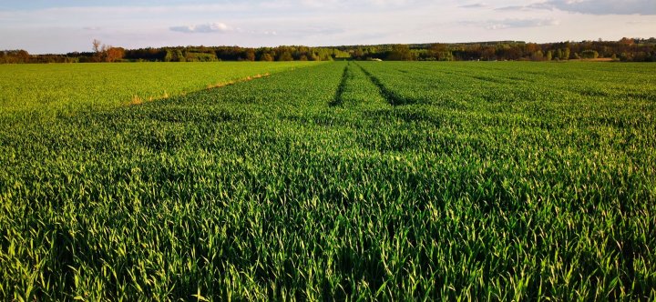

I u mnie Tadeus najładniej wygląda względem innych pszenżyt , na zdjęci Meloman po lewo Tadeus na prawo zdjęcia z dzisiaj 😁😁😁 przypuszczam że najlepiej znosi  brak wilgoci i kto go ma w tym roku tak czy siak coś wygra !!!

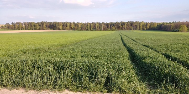

Witam pierwszy raz zasiałem pszenżyto ozime po kukurydzy chciałem się zapytać kiedy pryskać od chwastów i kiedy odżywkami chciałem wstawić zdjęcia ale wyskakuje mi błąd -200 z góry dziękuję

Słaby internet i zbyt długi czas ładowania zdjęcia.
Już dawno powinno być opryskane

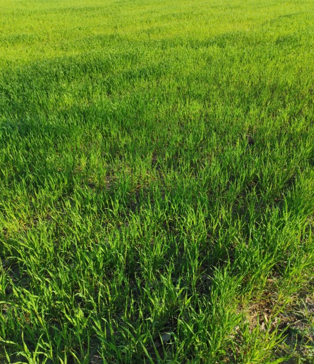

Panowie od czego te przebarwienia ?
Pryskane w poprzednią sobotę axial komplett pak w zalecanej dawce to od niego ?

Agrest    25628
Właśnie od axiala. Minimum 2 tyg a nawet i 3 będziesz na to patrzył. W okolicy widać kto axial pakiem odchwaszczał.
Ja tylko z lanc wypryskałem na pszenżyto I nadal blado przebarwione. Po sąsiedzku pszenica zrobiona 2 tyg temu i blado żółt z daleka.
Fatalny środek i ja go nie kupię właśnie z tego względu

damianos95    436
Podobno się nie odbije to na plonie ale zobaczymy
A czy w takim stanie mogę zrobić T2 orius extra  +siarczan magnezu i mocznik ?
Po 2-3 tygodniach wróci do normy ?

Udało mi się wstawić zdjęcie. Czy na odchwaszczenie dobry będzie chwastox na

Agrest    25628
Musisz wiedzieć jakie masz chwasty na polu. Chwastoxów jest kilka.
Extra to kompot i prawie nic solo nie bierze.
Kilka lat temu w jarym po turbo miałem poprawkę.
Masz do wyboru np fluroksypyr, tribenuron czy 3 substancje w mustang forte lub 306. Na jednoliścienne żaden z nich.
Można dodać Pumę np do mustanga.
Myślę że można. Roślina osłabiona jest bardziej podatna na patogeny więc jak jest zagrożenie to nie ma na co czekać. Kwestia ile czasu od t1.
Niby ma nie wpłynąć na plon. Tylko na logikę jak może być obojętne skoro brak chlorofilu więc i słaba fotosynteza?
Takie gadanie, pisanie producenta, bo nie uschnie.
Ja na tym opryskanym kawałku widzę że jest wyraźnie słabsze. 3tyg chyba minęło.

damianos95    436
No mnie nie pocieszyłes mam nadzieję że wróci do normy to sporo czasu jak 3 tygodnie u Ciebie
Jak możesz wrzuć fotkę jak u ciebie to wygląda
No wiem że oni wszystko powiedzą aby było jeśli coś to wina rolnika albo pogody
