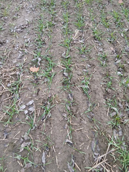

5 godzin temu, pop129 napisał:
U mnie właśnie tak to wygląda na lepszych kawałkach, żałuję, że nie skusiłem się w jesieni pojechać, ale sytuacja była jaka była. Na gorszych kawałkach wygląda mniej więcej tak. Może powinno być trochę gęstsze, ale chyba nie jest źle. Średnio po 7/8 wykształconych w pełni rozkrzewień i 2-3 rozwijające się dopiero. W blokach startowych jestem z odchwaszczaniem, ale nie ma niestety warunków, może w sobotę...

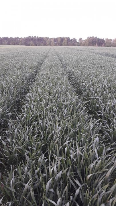

ZELKOW    1295
Ja u siebie poleciałem z początkiem tygodnia jak tylko te temperatury 20+ były z huzarem na pszenicę tak chciałem trafić żeby przynajmniej ze dwa dni było powyżej 5st i prze 3-4dni bez przymrozku, dziś przejechałem zobaczyć co w polu piszczy i już miotła i wszystkie dwuliścienne prócz rzepaku się przebarwiają na jasną zieleń pod koniec tego tygodnia już pewnie będzie po chwastach chyba ż ebędzie zimno no to dopiero jak ciepło sie zrobi to efekt będzie

pop129    114
Też mam już huzara kupionego, a powiedz mi co byś zrobił jeśliby się pogoda sprawdziła ta co w prognozach, bo w tej chwili jest okienko pogodowe u mnie w sobotę 16*C w dzień 6*C w nocy, później cały czas 5*C lub powyżej 5*C w nocy. Tylko przymrozek będzie jeszcze w nocy z czwartku na piątek -2*C, z piątku na sobotę już nie będzie przymrozku w nocy, lecieć jeśliby się sprawdziła? Tylko ciekawe jeszcze co z wiatrem...

ZELKOW    1295
no jeśli będzie tak jak piszesz to pewnie śmiało leć, huzar to najgorzej jest stosować jeśli podczas zabiegu jest 5⁰C i po zabiegu spada, bo spada i efektywność działania, przepuszcza miotłe gdzie jest duże nasilenie bo dwuliścienne i tak czyści

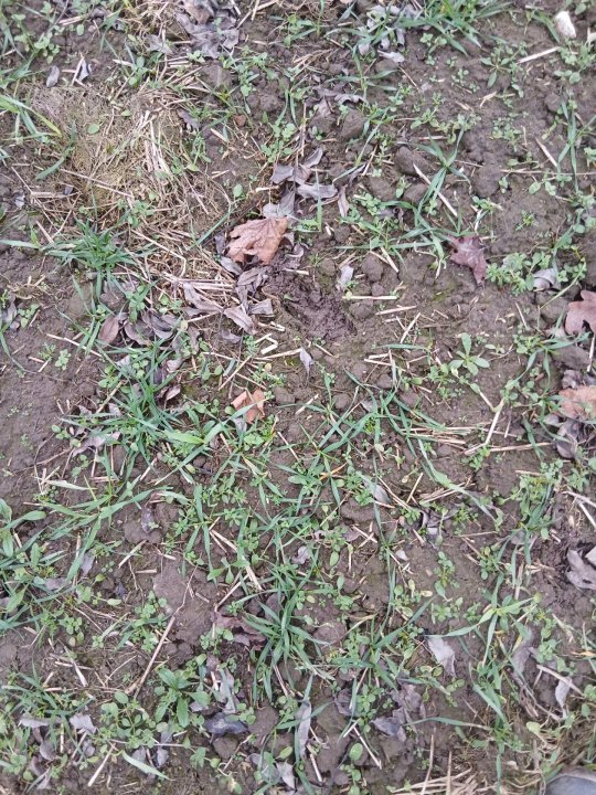

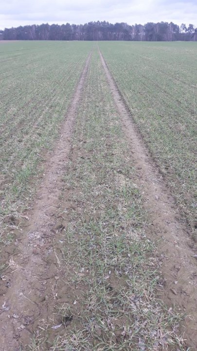

krilan06    2430
Likwidować to czy nie? Pszenżyto Octavio, trochę szkoda to niszczyć. A jakbym tak rozsiewaczem samym rzucił jęczmień jary na to? Zapowiadają dużo deszczu także zawsze coś tam wzejdzie pomimo tego że ziarno nie będzie przykryte
