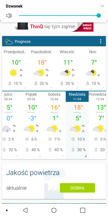

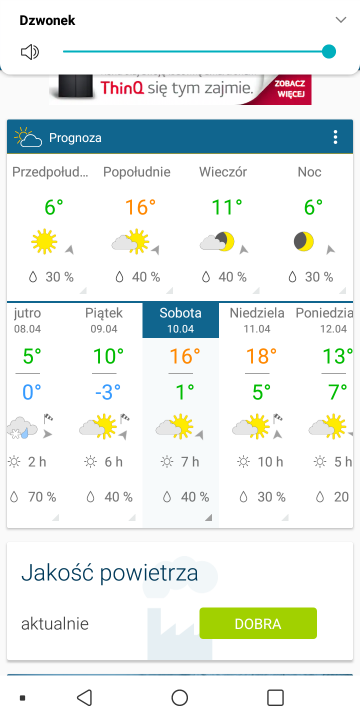

2 godziny temu, damianos95 napisał:
Panowie srodek axial komplett pak czy przy takiej pogodzie podziala jesli zabieg zrobie w sobotę ? Chce aby zniszylo chwasty a nie tylko by popryskac mam duza presje miotly
Jechać z tematem, ta aplikacja pokazując na sobotę temperaturę 1*C informuje o tym, że taka będzie minimalna temperatura w sobotę od północy do rana. Patrząc na tego screena mogę powiedzieć, że w sobotę wieczorem będzie minimalna temperatura 5*C a w takiej axial na spokojnie działa.

damianos95    436
Nie nie to co widzisz u gory to dzisiejszy dzien jak klikam na sobote pokazuje mi

misio3p    2145
Też korzystam z tej aplikacji, dobrze wiem co piszę:)

damianos95    436
Oki czyli mowisz ze przy takiej pogodzie zlikwiduje spokojnie miotle i inne chwasty ? Nie bedzie jakiegos mniejszego dzialania ?

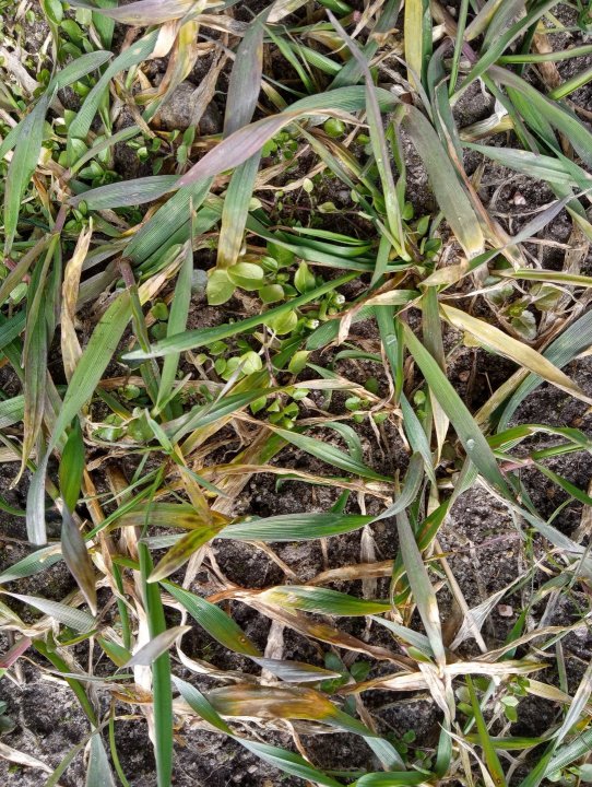

damianos95    436
Fajny to powyzej 5ton mam tylko takie
Ono bylo robione 12 marca
