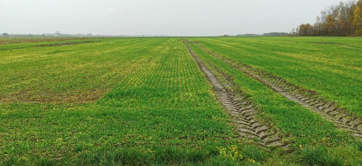

Chwasty były opryskane 2 tygodnie temu. Wcześniej nie dało się wjechać.
To jest nowa działka nabyta we wrześniu. Była trochę zapuszczona a czas gonił.

Czy ktoś siał pszenżyto Avocado. Czy u was wygląda też tak mizernie ? Wąskie liście, opadnięte. Siane 20 września, centralna Polska. Trochę rzadko powschodziło.
Ta odmiana tak ma, wiosna po podaniu azotu również długo przy ziemi jest , a gdy wystartuje to szybko nadrabia zaległości wzrostowe.

Anatom    0
Dzięki za odpowiedź. Martwiłem się że nic z niego nie będzie.

k16mk    94
panowie co to jest 50% pól tak ma a i reszta nie lepsza , da to ze 4tony czy szykować się do orki i nie wiecie czasem po ile JARE na wiosnę???

Zbyszkos    18
Powoli widać to na większości pól najbardziej na tych sianych najwcześniej. Mądre głowy twierdzą, że to winna dużej ilości opadów. Składniki z wierzchniej warstwy zostały zmyte, albo poszły głębiej i rośliny nie mogą ich pobrać + wpływ niedoborów w glebie.

galan99    7589
Na pewno nie to że brakuje składników w takiej fazie rozwojowej może to mszyca bardziej narobiła bałaganu .

WOJTUNIO    73
Według mnie za mokro już, herbicyd poszły głęboko szkodniki też. Daj trochę słońca i powinno się wszystko poprawić.

Dontcry    118
U mnie siane 7 pazdziernika i robi sie nie zolte a takie bladozielone, brak szkodnikow, opryskow żadnych nie bylo bo sie nie dalo takze zostaje ze mokro i chyba tyle.

Mariusz2903    1288
jakie nawożenie poszło pod korzeń ? kiedy siane i jaka odmiana?

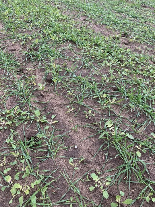

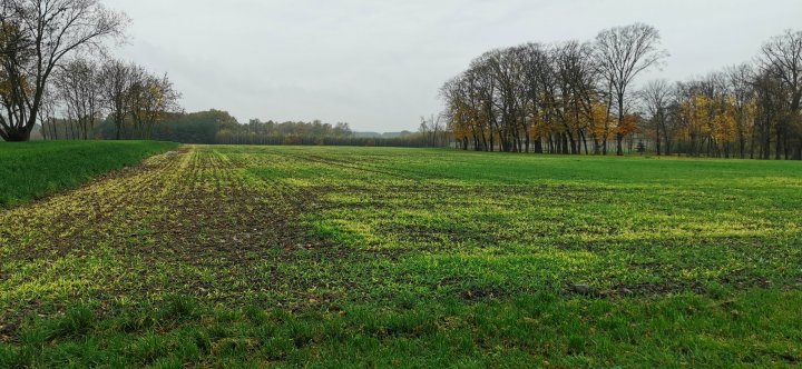

marian7k    110
Ja jeszcze dopytam po jakim przedplonie i czym " traktowny". Podejrzewam możliwość nierozłożonego herbicydu. Co rośnie na 2 zdjęciu po lewej?

bonanza13    17
u mnie tez żółknie. co ciekawe im bardziej zwięzly kawałek tym bardziej. nawet tam gdzie był obornik nie widać poprawy.

michal_19    181
Zaburzone stosunki wodno powietrzne, Gleba zbita i roślina sie dusi. Częsty widok na polach tej jesieni do tego te mszyce ,łokaś... Ciężkie warunki mają oziminy

Mariusz2903    1288
jak po rzepaku  doglebowo był comand czyli chlomazon to będzie żółkło mam tak po tytoniu ale tylko na zakładkach i poprzeczniakach

k16mk    94
odmiany meloman i belcanto , zielone to murawa , 150 polidap 100 sól potasowa 500 wapno 2l toluek

Uszek1988    107
Stawiam na brak tlenu przez duże ilość wody-mam tak w życie gdzie całe pole stoło-stoi w wodzie i jest żółte jak u Ciebie

Rolnik1973    15390
Może pora powrócić do dawniejszej uprawy a nie te przechwałki jakie to sprzęty
Z przodu traktora wał, z przodu agregatu wał z tyłu agregatu wał ,siewnik z kółkami ugniatejącymi
I jak te powietrze ma tam być? Jak wszystko zageszczone na asfalt.
