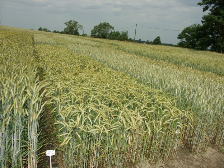

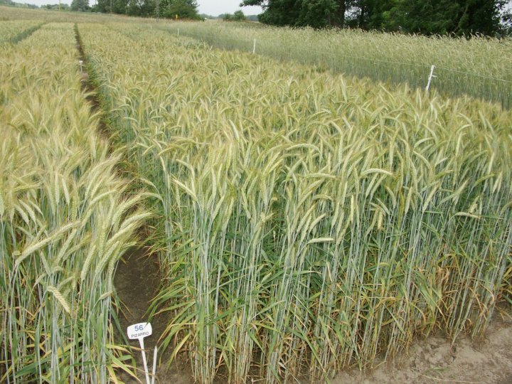

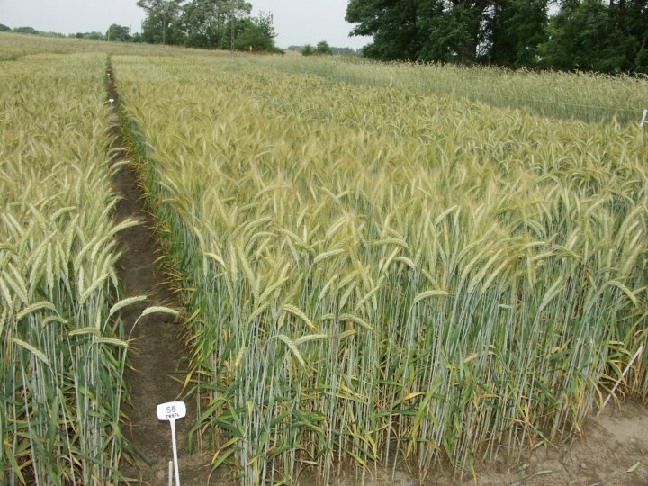

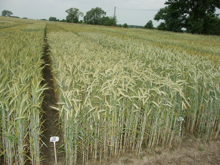

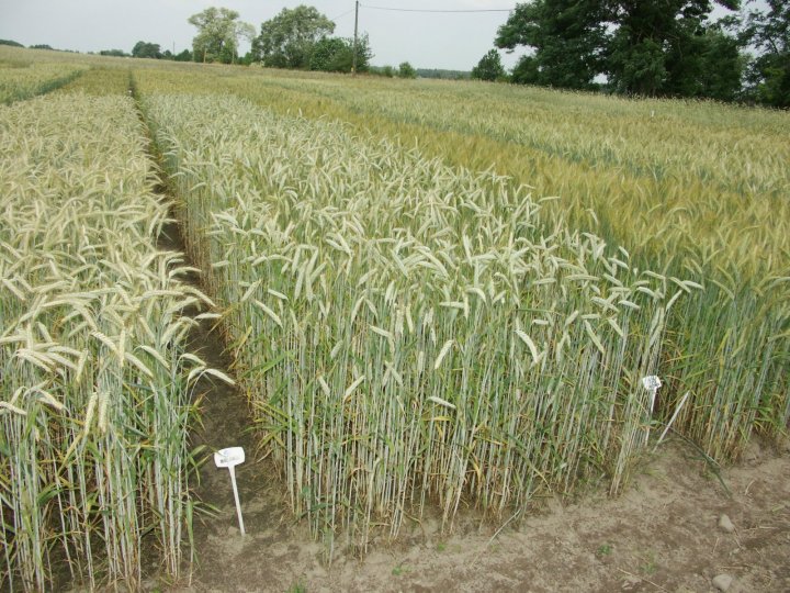

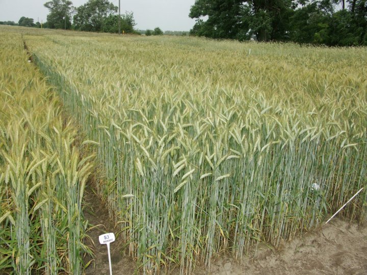

Macie coś do po ogłądania
Pszenżyto Pizaro
Pszenżyto Trafel
Pszenżyto Subito
Pszenżyto Avokado
Pszenżyto Meloman
Pszenżyto Maestro
Pszenżyto Torino

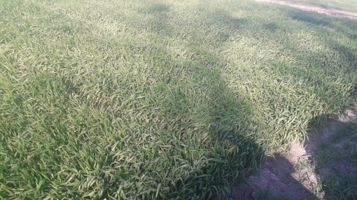

Pryskane juz bylo chyba w poprzedni poniedzialek. 2 dni chyba tylko bylo cieplo + akurat 10 minut deszcz popadal po oprysku. Jakis bialy nalot na chwastach jest, ale czy je wzielo na 100% to nie wiem. Zostal sie srodek i mysle czy to poprawic, a czas goni.
A co powiesz o Moddusie? Na innym kawalku dzisiaj pryskalem moddusem. Moge jutro ze spokojem dac odzywke, bo miejscami jest troche slabsze?

Nie wiem jakie dokladnie odzywki masz na mysli, ale chyba nie powiesz mi, ze mocznik + siarczan magnezu jest wyrzucaniem pieniedzy w bloto. A miejscami slabsze, poniewaz mialem problem z rozsiewaczem i nowym szerszym opryskiwaczem, po prostu nie dorzucil calosci tylko juz takie resztki i mam lekkie "pasy"

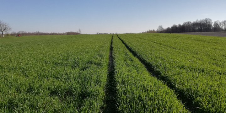

Borowik po odchwaszczaniu, T1 oraz nawożeniu azotowym(110kg N) prawdopodobnie koniec zabiegów, czekam do żniw.
