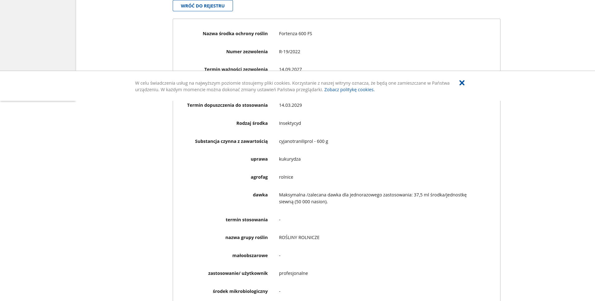

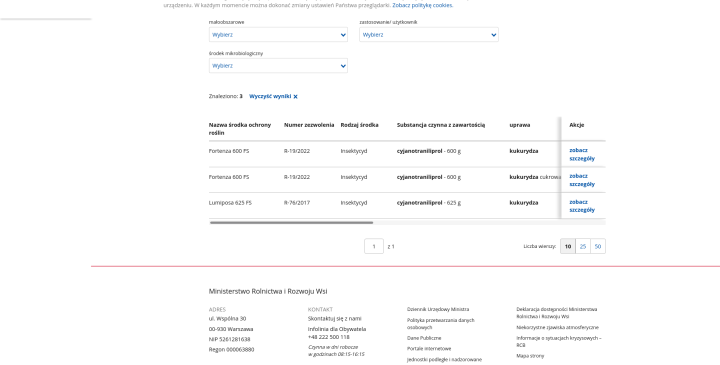

cyjanotraniliprol i chlorantraniliprol ile tego dawać na 100kg nasion?
jest jakaś zaprawa do kukurydzy owadobójcza na tym pierwszym ... zaraz, gdzieś to już w tym temacie pisałem i jak ew znajdę to doedytuję a tak naprawdę nie mam praktycznego ptwierdzenia jakichkolwiek dawek ani skuteczności tych substancji i tylko sam sobie wydeliberowałem ze testy bym zaczynał od dawki na 10 arów zalecanej nalistnie na 100kg nasion a wysoce prawdopodobne że skuteczna okaże się jeszcze niższa i o połowę co też inne sa na stonkę zalecane (niższe) a inne na np wciornastki (wyższe i to dużo wyższe niż na stonkę, ziemniaczaną - oczywiście) i też , no jeśli chcesz być testerem to na własne ryzyko i se wylicz tak jak i ja bym musiał nie mniej nie jest to nawet porada a sugestia testu za które nie mam żadnych podstaw ponosić jakiejkolwiek odpowiedzialnbości bo jakie? skoro sam tego na dużą skalę jeszcze u siebie nie spraktykowałem
najlepiej gdyby jakaś substancja miała jakiekolwiek zalecenia w fasoli np nalistne to ew pozostałości w plonie będą w pełni legalne i też jeszcze nie sprawdzałem czy w jakichkolwiek fasolach na cokolwiek te substancje mają zalecenia. No niby przede wszystkim wysoka ich skuteczność na postaci larwalne czyli i nalistnie na osetniki mogły by być przydatne tylko nie wiem też jak z pszczołami i najlepiej na gov stronie "wyszukiwarki środków ochrony - zastosowanie" przepatrzeć
 no nie mogę znaleźć swojego własnego wpisu to bodaj to podrzucę na podpowiedź
no i tam jest dawka na rolnice jak i maksymalna co nie znaczy że musi być tak duża na śmietki a łatwo wyliczyć bo tu dawki liczone na sztukę nasion a nie powierzchnię czy ilość kg.
Screenshot 2024-05-10 at 15-19-59 Wyszukiwarka środków ochrony roślin - zastosowanie - Ministerstwo Rolnictwa i Rozwoju Wsi[...].png
Screenshot 2024-05-10 at 15-23-00 Wyszukiwarka środków ochrony roślin - zastosowanie - Ministerstwo Rolnictwa i Rozwoju Wsi[...].png

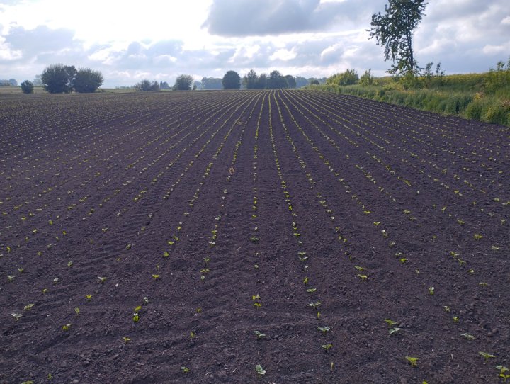

Fasola już prawie 2 pełne liście jechać już dziś pierwszy zabieg bo chwasty szarłaty już schodzą miejscami jest gęsto ale dopiero schodzą  czy czekać do poniedziałku mam corum kemiron dash  czy lepiej poczekać żeby wszystkie zeszły ?
