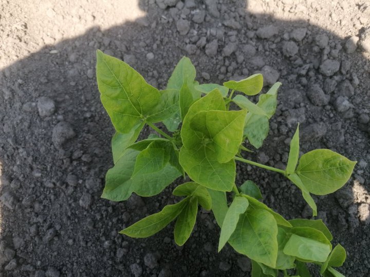

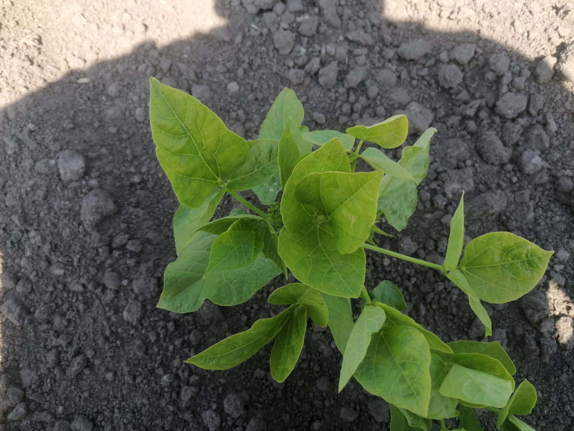

Pryskalem 4 dni temu fasolę Imazamoks(pulsar) 0,4l -16g i dzisiaj zobaczylem że fasola mocno pojaśniała. Czy to jest normalne?
Pryska na była po zasiewie 2,2l activus+80ml sencor+comand 150 ml
Podczas siewu dałem w podsiewacz 100kg polifoski 6

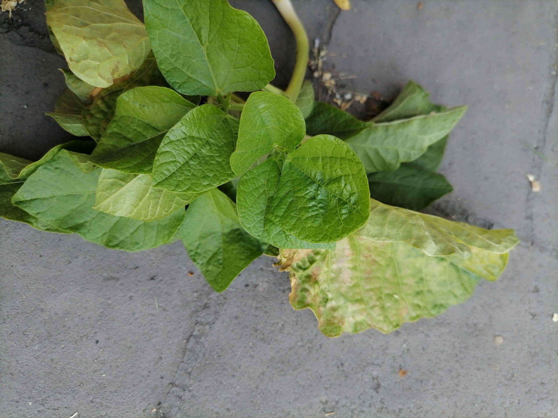

tak, po samym imazamoksie jaśnieje fasola ale nic ponad tę rewelację w czerwonej nie było a i na testowym pryskaniu plecakiem jasiek też pojaśniał i gdzieś tam nawet fotkę wstawiłemale nie chce mi się już szukać
po mieszance z bentazonem to co innego i poprzypalało nieco liście fasoli ale plamy pojawiły się już po trzech a na pewno czterech dniach i później już więcej nie przybyło i też wyrosła i było ok
nie było niczym ratowane chlapane ani nawet nikt się specjalnie nie przejmował
co innego ta zimnica co obiecują bo jaśki to jaśki ale drobne wrażliwsze na chłody i nie trzeba poniżej zera by pożółkły i odchorowały no i na pewno w te chłody wrażliwość fasoli na oparzenia opryskami wzrośnie
nawet odżywkami czy nawozami dolistnymi bo w zimno u fasoli procesy metaboliczne w wyższych temperaturach spowalniają czy się wręcz zatrzymują w wyższych temperaturach niż u gatunków z naszego klimatu i substancja aktywna będzie tylko zalegać czy to na powierzchni liści czy w samym liściu nijak zmetabolizowana tak że może być więcej szkody niż pożytku

To po 16g pojasniala a w corumie czyli po 14g nic. Nawet tam gdzie sie zatrzymalem i zanim wylaczylem to troche polecialo. Pewnie podwojnie. Nie ma zadnego sladu gdzie to bylo 🤔 co jeszcze do tego dodales? Jakis adiuwant?
Edytowane przez kamil800
W corum izamaksosu jest 22,3 na litr w Pulsarze 40 g na litr . Dając na hektarn 0,6 corum wprowadzamy około 12 g na hektar ty dałeś 16 g . Z drugiej strony niektórzy szaleja z Corum  dają itr na hektar 22 g i jakoś jest , tak wiec te przebarwienia przeminą ,
jedyny niefart że na te zimne noce trafi i nie tak szybo kolorek odzyska niżby w cieplejszy czas
no ale Zamojszczyzna pono ma uniknąć nawet spadku poniżej plus trzy przy którym fasole i bez oprysków podżółkają
