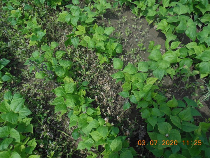

oczywiście jak będą miały kilka cm i ponad cztery-sześć liści to nic ich nie weźmie ale do 4 liści to 0,5l dodane do 1,5l basagranu wymiotło że tylko co kilka metrów pojedynki zostały a było tego masę a gdy w liścieniach do pierwszej pary liści właściwych to i litr samego basagranu potrafi wystarczyć.

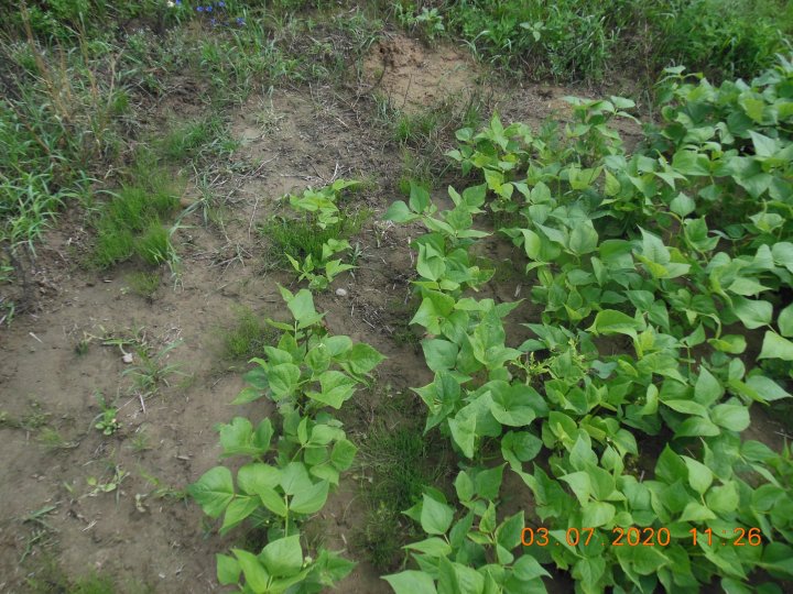

Mam fotkę gdzie mijaka dopryskiwałem plecakowym dawką ok 1l/ha imazamoxu z niewielką domieszką tylko basagranu bo resztki.. i imazamox wydaje się być bardziej skuteczny na komosy niż szarłaty gdy jedne i drugie już są mocno wyrośnięte, no ale zanim skapłem się że mijak to ponad tydzień minęło stąd już taka niska skuteczność i motyką musiałem zawitać na tym mijaku bo część towrzystwa z fotki przeżyła i to głównie szarłatów
Zatem akurat na szarłat i basagran musi być bo i sam bentazon potrafi co mniejsze popalić bo one z kolei na bentazon nieco wrażliwsze niż komosy
To z drugiej fotki popaliło z głównego że pojedyncze sztuki zostały no ale tam podwójnie przejechałem dawką 1,5l basagranu +0,5l imazamoxu/ha czyli wyszło 3l+1 ale fasola jak widać już duża i bez szwanku z tych dawek wyszła (narożnik pola i trochę niedoprawione agregatem)
Gdybym miał jednak takimi dawkami całe pole przy obecnych cenach tych oprysków to nie wiem czy bym nie skasował takiej plantacji gdyby było całe pole jak na pierwszej fotce

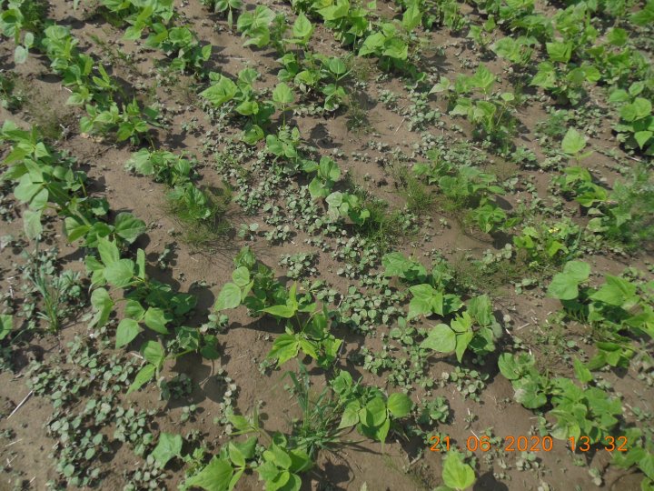

na trzecim ten sam narożnik tylko z innego ujęcia 12 dni później
