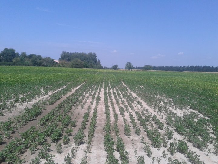

z fasolą po sobie jest jeszcze taka prosta zależność gdzie nie każda gleba nadaje się pod fasolę i ew fasole po sobie rolnik zasieje na polu gdzie wyszła w miarę udana za pierwszym razem. Jeśli nie rośnie i po jednym strąku zawiąże a nawet ziemi nie skryje między krzakami w rzędzie to mało kto drugi raz na takim polu posieje :D
odwołam się kolejny raz do swoich "katalogów" bo gdyby na całym polu taka bida urosła jak na tej bielicowej dolinie to na rugi rok co najwyżej bym pszenżyto posiał na takim polu no i ew kartofle by miały jakieś szanse

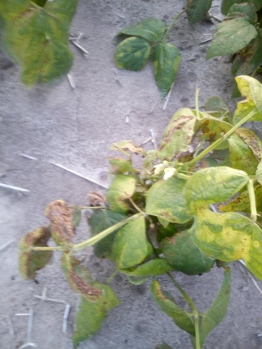

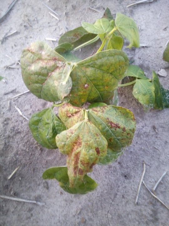

Co A panie powiesz na to? Może to po doglebowce bo na lekkiej ziemi jest prawie każdy krzak ruszony a na mocnej tylko co niektory miedzianem było już robione
na tym leżącym na ziemi w górnej prawej liściu te nieregularne pojaśnienia jak by bakterioza ale za mało danych na podstawie tylko jednego zdjęcia bo te brunatne plamy w pierwszym planie to równie dobrze może być zaawansowana bakterioza lub grzybowa jaka antraknoza czy podobne a może być niedobór chorobliwy magnezu czy czegoś z innych skladników lub wręcz kwaśno chociaż nie dalej jak dzisiaj u siebie widziałem takie oparzenia na czerwonej oparzonej plecakowym pryskaniem jakieś chyba już z dziesięć dni temu agrobentazonem na osty placowo no i jak to plecakiem, nierówno i na co bardziej zlanych fasolach coś podobnego chociaż niezupełnie bo liście nie są zniekształcone a tylko w brunatne plamy.
Trudno zgadnąc nie znając historii pola i uprawy
Nie wem co w tym robić i czy się opłaca bo jeszcze może być mało skuteczne jeśli całe pole takie bo niezależnie czy to choroba czy poparzenie to jest coś nie tak ze stanowiskiem... glebą ale czy doglebówka? o tej porze już raczej nie bo doglebówki już u mnie na innych polach calkiem chwasty puszczają i są nowe siewki nawet najwarażliwszych
Tam wcześniej ktoś napisał że sianie odpadami to patologia a no właśnie tak ta patologia dziś wygląda (sam jestem zaskoczony) i nie dane nic nalistnie oprócz agrobentazonu z domieszką imazamoksu no i placy tym plecakowym poprawionych jeszcze agrobentazonem na osty i szarłaty tudzież powoje. Zadnych odżywek, fungi czy bakteriocydów insektycydów; no nic oprócz jednego nalistnego od chwastu a i to cztery godziny przed deszczem
No nie zrobiłem zdjęcia tych poparzonych krzaków.
Siejąc na tym polu owymi odpadami liczyliśmy się że będzie to ew poplon bo zero nawozu po pszenicy a i zapuszczone nieco pole wieloletnimi placowo to byl plan te place popalić jakim glifosatem z MCPA i co czystsze tylko na plon zostawić a że pszenica była rok temu słaba na tym polu to  kto by się spodziewał że wystartuję z motyką? ... że będzie warto

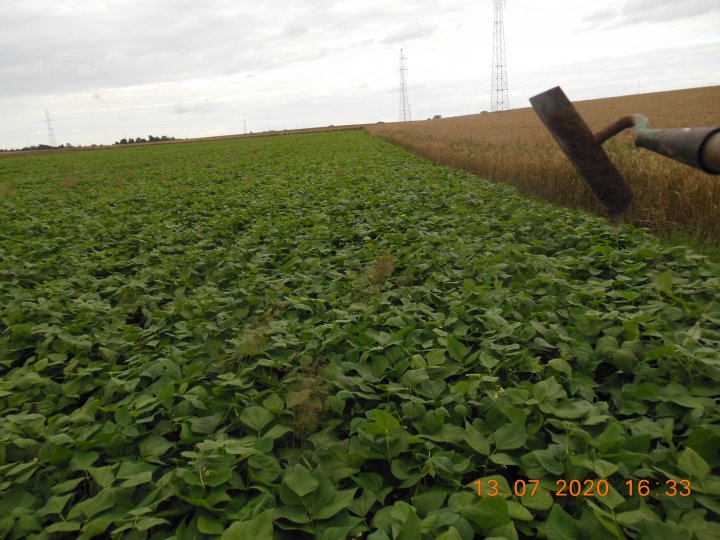

po dokładnym przyjrzeniu się zdjęciu można dostrzec do czego ta motyka i wprawne oko wyłowi osta i szarłaty które do żniw gotowe zrobić niezły lasek tu i ówdzie
 @ravoj pisał że na kwiat oprysk źle no to ja dodam że z motyką w kwitnącą też niedobrze bo mnie trzmiel dziabnął jak mi wpadł do buta i teraz jestem nieco kuternoga no ale trzynastego dzisiaj
a z tą porażoną więcej danych bo rzeczywiście problematyczne jest generowanie kosztów jeśli nie wiadomo co to jest
Edytowane przez dysydent
To jest na dzierżawie także badań nie mam porysowane było raz miedzianem i basagrame z botoxone ale to miesiąc temu. A tak niczym nie wjeżdżałem w niego na Jasiu jest ok tylko czerwony tak kuleje teraz się to pojawiło nie wiem czym to leczyć i czy coś to da może to za dużo już wody
