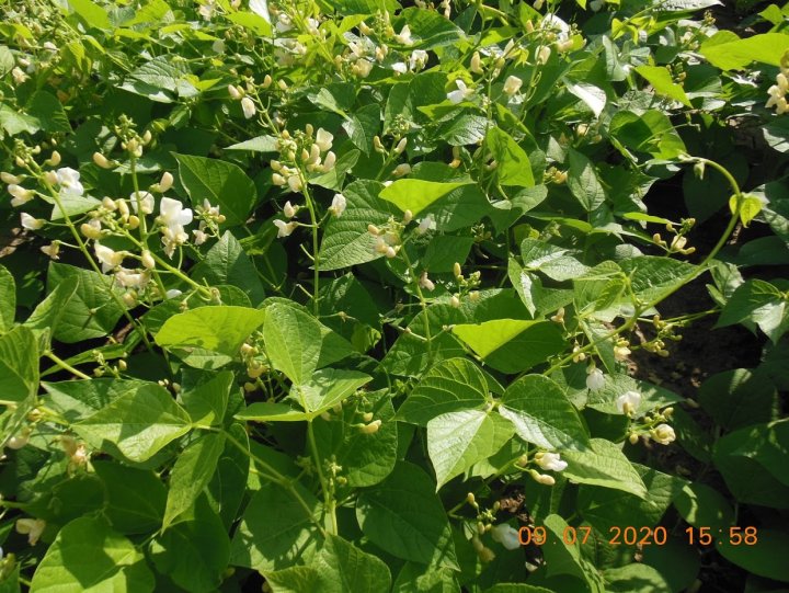

A tutaj mój jaś  ;)
szabelka 20200706_081413.jpg 415.9 kB · 0 pobrań
Jaś jak  Jaś u nas w MIRCZU też  jaśki piękne  ale drobna   czapki z głów  moja też zanosiła się  wzorowa cytując  klasyka  ale gdzieś w pewnym momencie popełniłem jakiś błąd  i wyszło jak wyszło a ponieważ drobną mam pierwszy rok  to trzeba wyciągać wnioski  .Ale wracając do twojej szabelki to oko cieszy  Gratulacje.

ACtC-3eCInB5q-LzY2odygMhoEUXdlEqYnS7BisK
resztę fotek pod linkiem folderu który dziś już wcześniej wstawiłem w tym i to zdjęcie kontry

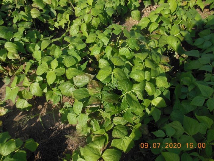

ACtC-3d72KUHnfLzmIvFIT-ItfXuUQJZgsRtnCGg
i to  @Mateusz0110 że kwiatki odpadły i strąków nie ma z każdego to jest najzupełniej normalne. Byle na krzaku z dziesięć się utrzymało średnio to i tak plon powinien wyjść waga nasion razy dwadzieścia.
w tej kontrze tylko raz był opryskiwacz po wschodach z graminicydem.

co to za plamy bo jak dla mnie - oparzenia słoneczne - tylko dlaczego na co drugiej plantacji?
ACtC-3ec_31MFeS6cAM2lmPowx1FzH1IYEk8OaUW

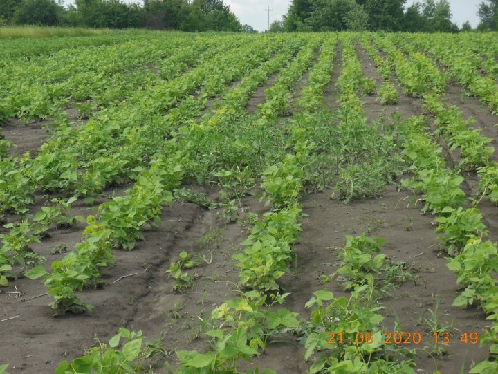

Generalnie na polu bakterioza szaleje bardzo do tego dostala gradem. Krzaczki male, kwitnie byle jak dolne liscie calkowicie podziurawione przez bakterioze a na nowych z gory zaczyna sie pojawiac. Dalem juz raz miedz, pozdziej amistar a na wuja sie to zdalo widzę. Pasowalo by ja ratowac jakos.
Jak dawac to co? I kiedy?
na bakteriozę tylko miedź lub kaptan
nic innego nie działa. Jeśli teraz choruje to musi jej stanowisko nie pasować lub ten grad.
U mnie po gradzie jakieś dziesięć dni może mniej tak wyglądała
ACtC-3f3HIOW1J1k5Nu7Sapq4XcbdjZKRJjjOtYh
ACtC-3dn4h7mGPqKeMeAsTlQzOZKPcVHgzfpaVfL
kiedy wjeżdżałem z kaptanem kilka dni po tych zdjęciach zaczynała kwitnąć i już nowych zdrowych liści nawyrastało a teraz nawet ten plac z pierwszego zdjęcia jest zdrowy i nie wiem czy kaptan czy i tak by wyzdrowiała.
A czy kaptan na kwiat można? powinno w jakich zaleceniach lub ulotce pisać gdzie w necie. No u mnie nie uszkodził kwiatu ani nowych pąków a jeszcze był z opryskiem na trawy i basagran... agrobentazonem. gdzieś wcześniej z resztą to opisalem
