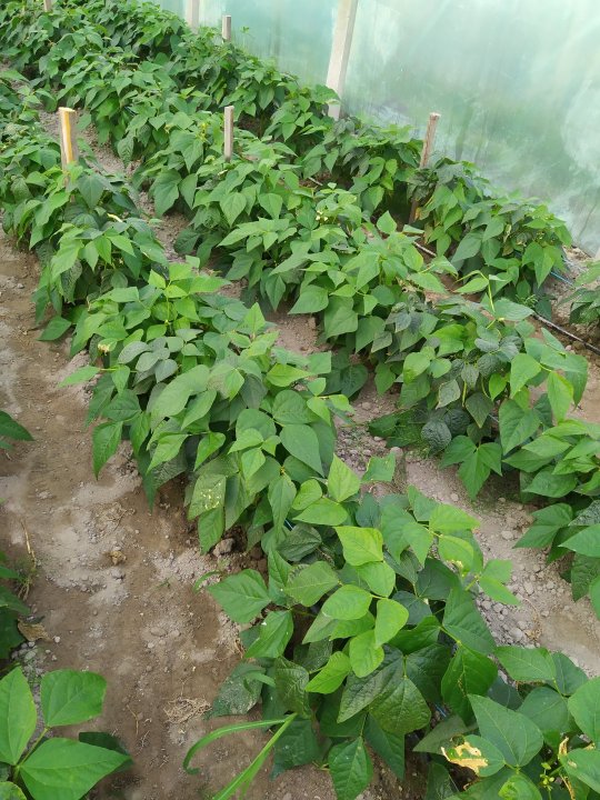

Czy duża ilość skrzypu w fasoli ma wpływ na jej plon?? Fasola piękna ale skrzypu tyle że hohoho
Ile kg dać tego kaptana i ile wody bo gdzieś czytałem ze 700l na Ha
Od środy Spowiadają u mnie cirplo to będę pryskal bo narazie leje dzisiaj tak lało w nocy ze napełniło des wiadra 20l

odnośnie skrzypu to poczytaj sobie na jakich glebach rośnie i sam sobie odpowiesz na pytanie czy wpłynie to na plon fasoli

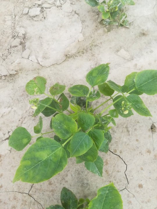

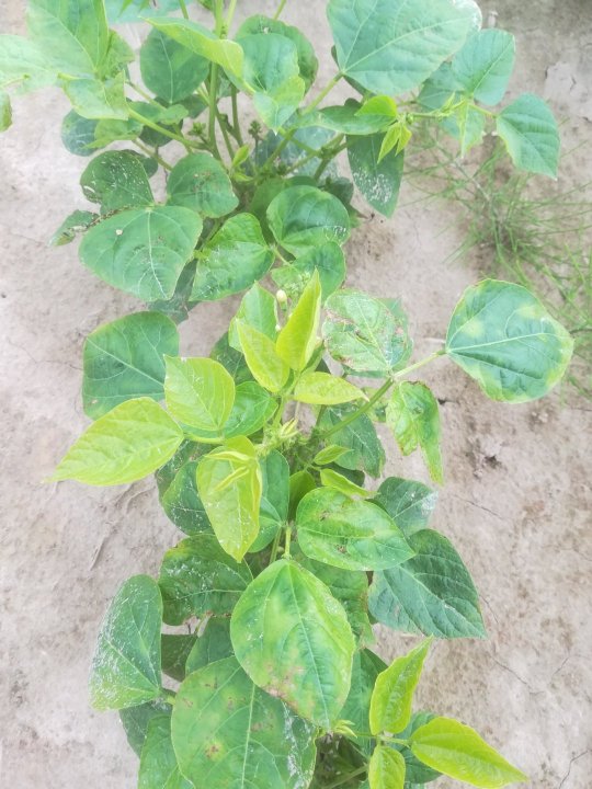

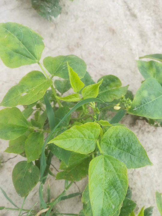

Panowie co jej Dolega? I czym ratować.
bakterioza obwodkowa fasoli lub bakterioza .... no zapomniałem tej drugiej ale tylko tlenochlorek miedzi lub kaptan jest obecnie w zaleceniach i tych liści już nie uratuje a nieco obroni następne które wyrosną a zalecenia i środki do znalezienia np tam po rozwinięciu filtrów i w uprawę wpisaniu fasola a w agrofag bakterioza
https://www.gov.pl/web/rolnictwo/wyszukiwarka-srodkow-ochrony-roslin---zastosowanie
na przyszły rok trzeba spróbować zaprawic kaptanem z dodatkiem zakwaszającym np florovitem czy innym jakim co ma pH poniżej 5,5. bo w niekwaśnym kaptan szybko się rozkłada Było kiedyś takie zalecenie tylko nie mogę znaleźć gdzie ale jako fungicyd szedł kaptan tylko nie pamiętam czy można było domieszać zaprawę owadobójczą gdy te jeszcze były zalecane do fasoli ale chyba można było.

U mnie też jest ta cała bakterioza, zatakowała placami może w sumie ze 3 ha, ale nie jest wszędzie. nigdy  wcześniej tego nie miałem. patrzyłem na inne sąsiednie pola w okolicy i u każdego jest to samo. Nie chce już mi się patrzeć na tą cholerną fasolę. Walnę ją amistarem 0,8l/hą i co będzie to będzie.

Jak już pisałem wcześniej bakterioza jest wszędzie i żadne fungicydy jej nie staraszne, tylko ogromna dawka miedzi i troche kaptanu.
No to trzeba miedzian zamawiać w poniedziałek. No dobra ale ciekawe co mogło spowodować, że w tym roku nam się objawiła ta bakterioza.
chyba albo na pewno wilgotność powietrza,
