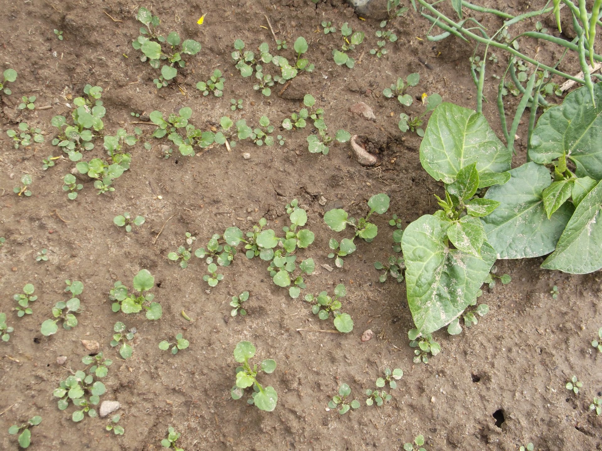

1,3 basagran + chwastox extra 0,1 + atpolan 0,75 tak wygląda rzepak po 2 dniach. Na tym polu rzepak był 2 lata temu także jest go sporo.

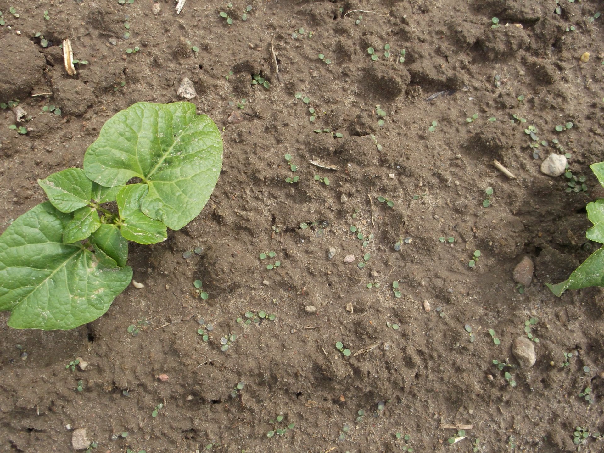

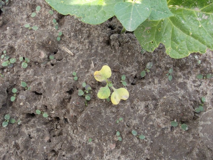

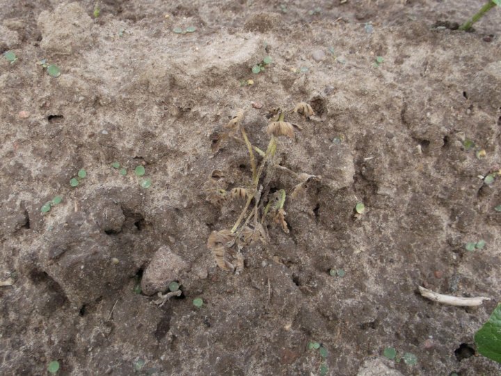

Na 1 foto fiołek 11 dni po oprysku basagranem w dawce 1,5l/ha ,  2 foto pasek fasoli przy rzepaku nieopryskany. Fasola to Eureka i 1,5litra chyba nie zaszkodziło.  Z takich ciekawostek to basagran zniszczył  100% bodziszka drobnego nawet takiego w fazie kilku liści (chwast niewymieniany na etykietach oprysków zawierających bentazon). Samosiewy rzepaku niby pożółkły, ale coś jakby planują się zregenerować.

Był tylko sam basagran 1,5l/ha bez dodatków. Bodziszek i rzepak na foto. Mniejsze bodziszki to chyba całkowicie skruszały,  bo nie znalazłem więcej poza tym na foto, a było ich pełno na polu.

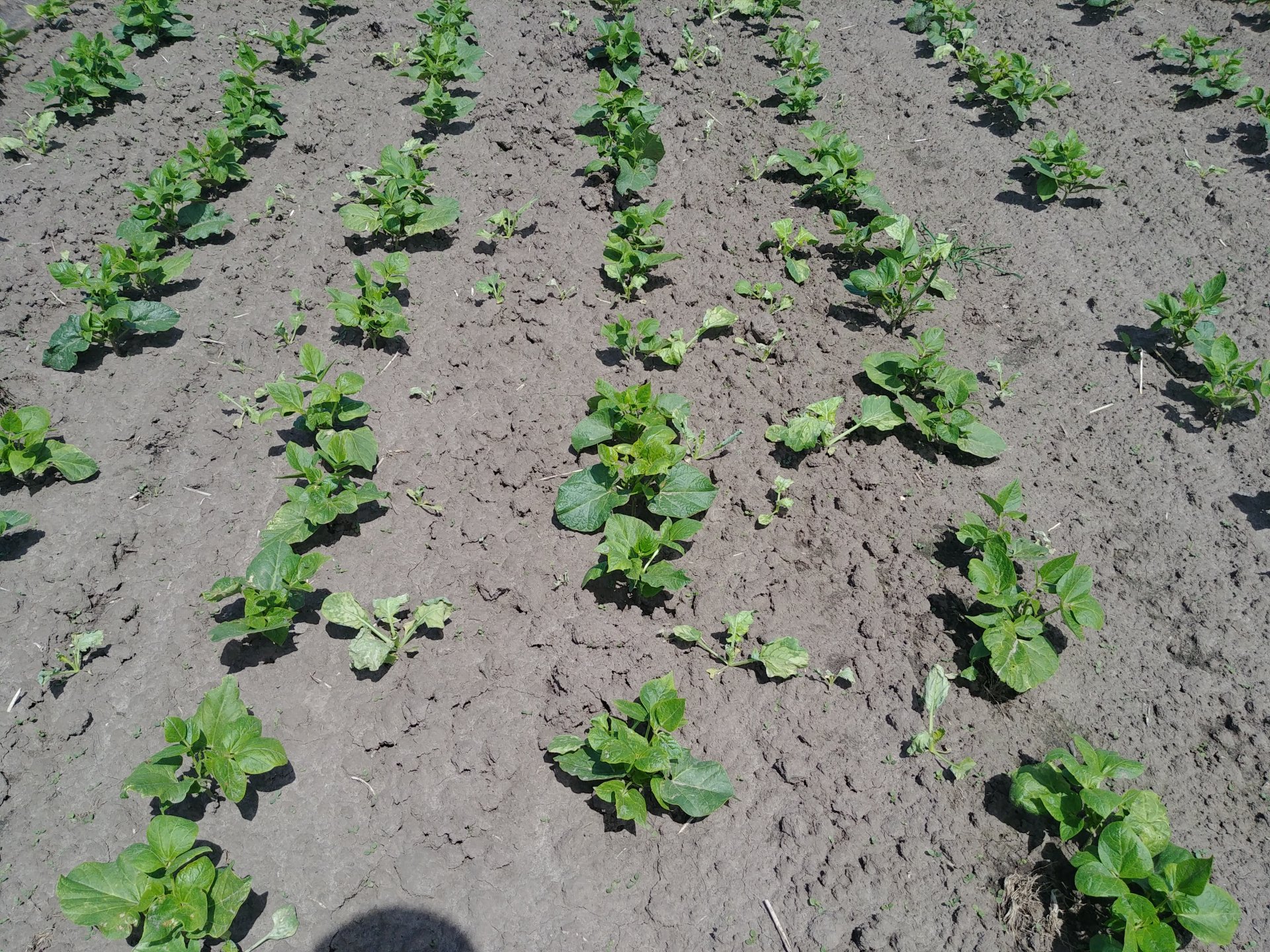

Słyszałem że chwastox na jaśka poltyczka nie będzie bo go spali.Ale panowie najlepszy motyw może ktoś miał taki przypadek miesiąc temu fasola poltyczka pryskana doglebowo przez ostatni okres zero efektów tego oprysku w czoraj wjeżdżam w pole z basagranem i dopiero teraz widać po chwascie że żółknie nie kaDy ale naprzyklad na.miedzy duży chwast żółknie nowy wychodzi zielony nie wiem jak to możliwe bo tydzień temu było zero efektów
