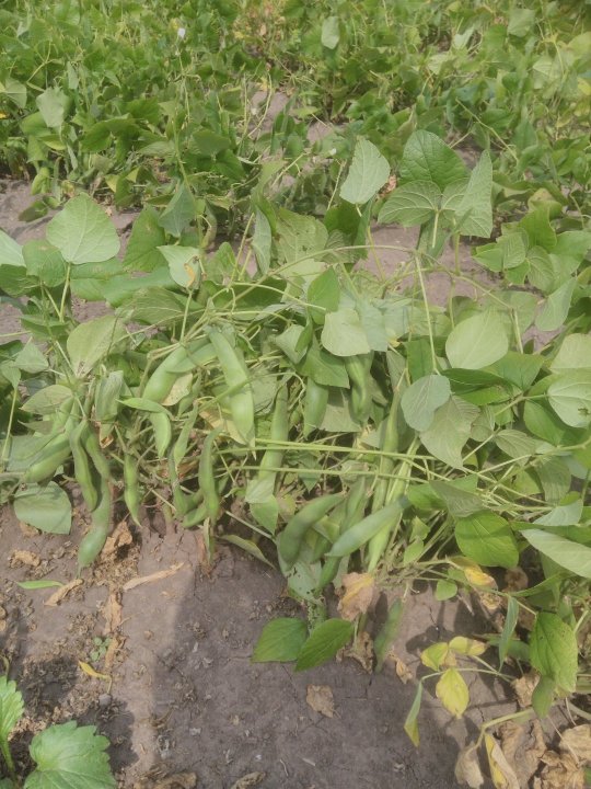

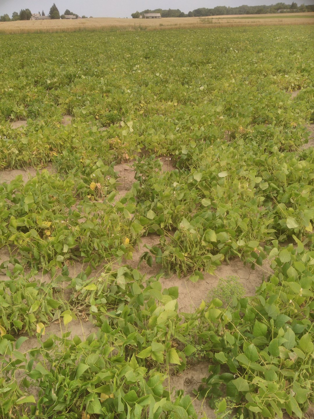

niech  się dzieje co chce strąków trochę jest  może jakoś przewiszą  zdjęcia z dzisiaj
może ją trochę przesuszyło a może kończy wegetację bo na grzyba mi to nie wygląda

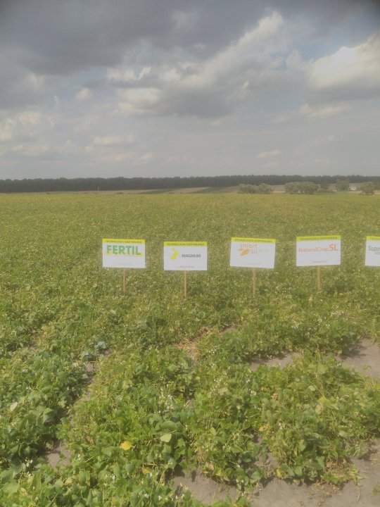

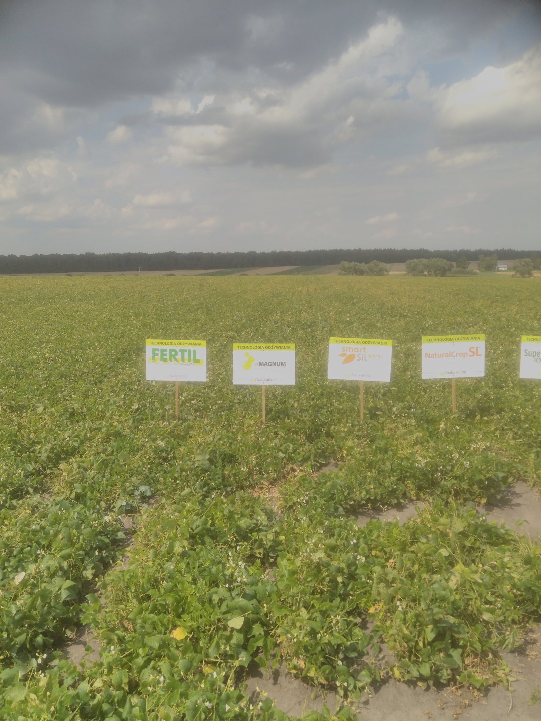

a tak wygląda na poletku gdzie dostała wszystko  zdjęcie z dziś
Fosforu jej na pewno nie brakuje sądząc po jasnej zieleni i szansa na dobrze wypełnione ziarno bo i chorób nie widać i sobie naturalnie dojrzeje na jasny kolor.
Nieco za rzadka jak na stanowisko ale po ścięciu na pokosach to będzie same strąki widać bo z liści niewiele zostanie. Przynajmniej rowna bo u mnie place podobnej a w dolince i na glinie jeszcze kwitnie i na raty będzie wychodzić.

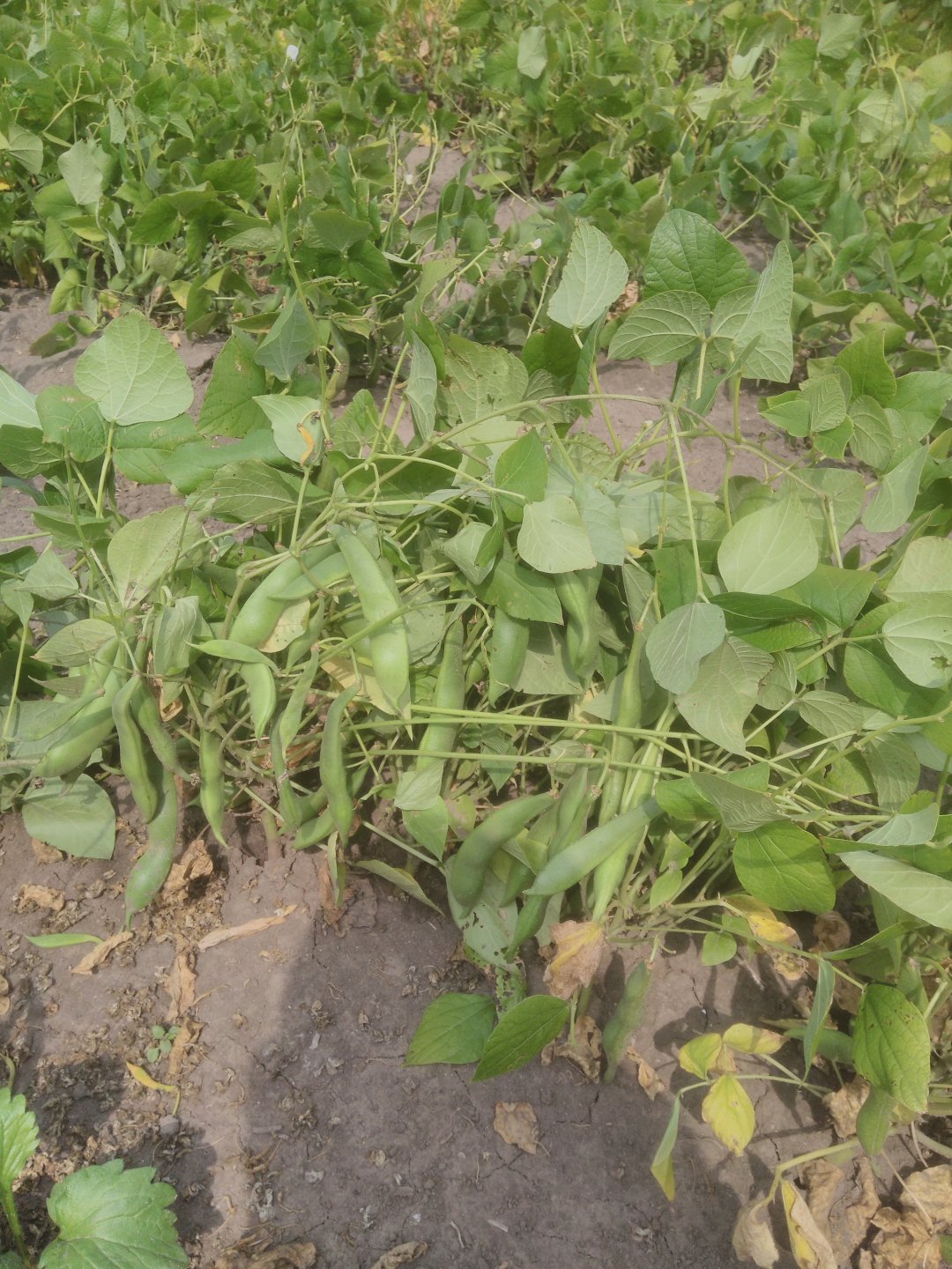

strąki są zdrowe  a że ich sporo to mogła  liście przysuszyć  ale dalej będę obstawiał że litr amistaru przy 200 litrach wody na hektar ją przyjarał choć i ta z poletka przy takim odżywianiu za zielona nie jest

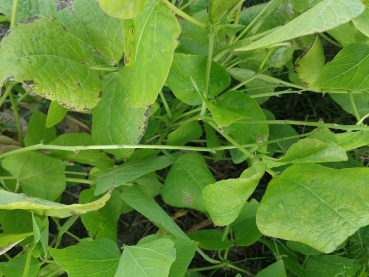

I polało z dziesięć mm. Tu moje chore fasolisko. https://photos.app.goo.gl/GuRmEaTJnwYAbjLA8 Antraknoza mi się zdaje i wypadałoby całą plantacyjkę azoksystrobiną oblecieć aż żal wjeżdżać... Powodem może być to głębokie rozoranie i brak fosforu - dlaczegoby nie. Strąki dopiero rosną i chyba warto wjechać. Niewiem.
co by nie mówił to nie zaszkodzi o ile nie przedawkujesz bo nawet kwiatkom nie zaszkodzi bo jakim?
a to mi nie wygląda na antraknozę a bardziej na askochytozę. Kontra na antraknozę tolerancyjna do odpornej i już trzeba na prawdę niekorzystnych warunków aby uległa
pixciBXrxZKLG6ySZfofZJKKo54rNGRBs6oAj32M
to nie moja fasola ale ja takiej bym nie pryskał już niczym no ale ja potrafię fasoli nalistnie wcale nie pryskać i jestem "przypadek szczególny" w tym temacie ale każdy się chyba zgodziże kondycja nasion z tej akurat plantacji bardziej zależy od przyszłego przebiegu pogody niż jakichkolwiek już tu zabiegów?
Brak fosforu? raczej nie bo brak fosforu w fasoli to karłowate i ciemnozielone rośliny
a i jeszcze; te przejaśnienia na liściach to jeszcze bezobjawowe ale miejsca infekcji rdzy czy askochytozy. Mogą się nie rozwinąć w brązowe plamy zanim liść uschnie a mogą być właśnie przyczyną przedwczesnego zaschnięcia co czasem można uznać za naturalną desykację o ile nie przeniesie się to na strąki to czasami pożądane ale tak dopiero bliżej września.
