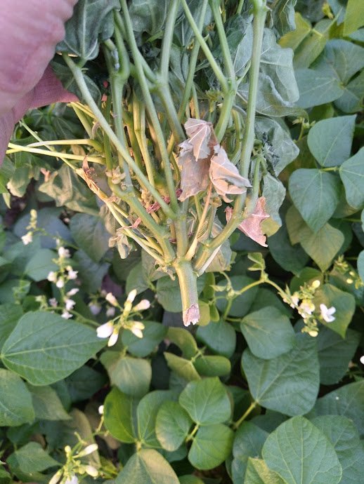

O wlaśnie w tym miejscu gdzie filmowane były niedobory potasy widoczne na kontrze, chyba nawet widoczne jeszcze i na pszenicy (między śladami kół mniejsza). Nie wyrównane z wiadra ręcznie te niedobory i widać.
Już nawet nie pamiętam od ilu lat ten pasek taki i po tej pisaninie jeszcze w tę pszenicę pewnie soli nasypię po tym pasku bo znów zapomnę po zniwach

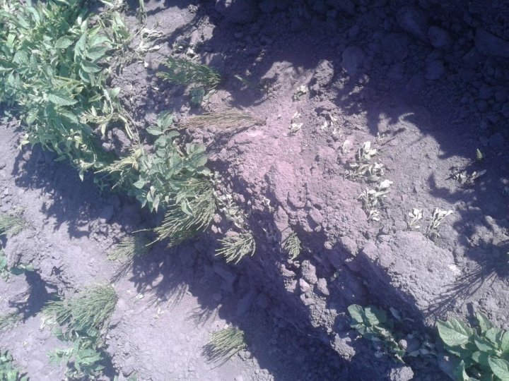

co najmniej dwa i pól litra basagranu lub jakiej podróby a najlepiej trzy litry i poparzy bodaj liście ale czy warto tyle inwestować? Raczej psianki nie skasuje całkowicie bo pewnie juz ma pierwsze jagody i tylko poparzy a fasola zwróci taki koszt ew zwyżką plonu? Jeszcze będzie problem przy młóceniu jeśli biała fasola a sok z owoców na karminowo okrasi w kombajnie.
nie mogę się powstrzymać przed pytaniem i sorry ale napiszę - a gdzieżeś był do tej pory i jak często fasole swe widujesz?
Ja sam jednego kawałka ze trzy tygodnie nie widziałem i zgrywam się nieco ;)
Pryskaliśmy ziemniaki od psianki basagranem ale miała do 15cm wysokości. poszlo 2l basagranu i spaliło czyli basagran pali psiankę na pewno tylko nie wiem jak dużą jest w stanie całkowicie załatwić. Tamta w ziemniakach to jeszcze do kwitnienia miała daleko.

Pryskałem raz jaśka karłowego na pierwsze kwiaty i pełną dawka i też była susza to jeszcze z atpolanem i fusiladem mieszane i pąków nie rozkwitniętych na pewno wtedy nie poparzyło ale czy rozkwitnięte akurat w czasie zabiegu kwiaty strąki później zawiązały to nie wiem, trudno też było ocenić czy te rozkwitnięte opadły po basagranie czy fizjologicznie, plon był normalny. Nie wiem też czy już zawiązanym strąkom zaszkodzi bo nie mam takiej praktyki. Teoretycznie strąki to ta sama tkanka co liście ale tylko teoretycznie. Ja praktyki aż tak późnego basagranu nie mam i może ktoś coś podpowie jeszcze z własnej
Poszukam zdjęcia czy kwiatom tych kartofli basagran poszkodził (o ile znajdę i o ile byly już kwiaty)
znalazlem ale niestety kwiatów jeszcze nie bylo a psianki maleńkie , to te popalone co leżą na rządku
zdjęcie z dn między 15-21 czerwca 2017r
 jeszcze dopiszę na przyszłość że ziemniaki odmiana Belmonda
znaczy ta odmiana odporna na basagran w dawce 2l/ha bo nie wszystkie odmiany nim można i jakieś czerwone poparzono w tym roku basagranem (nie ja tylko sąsiad i szczęściem niedużo domieszki tej wrażliwej odmiany w całej plantacji)
