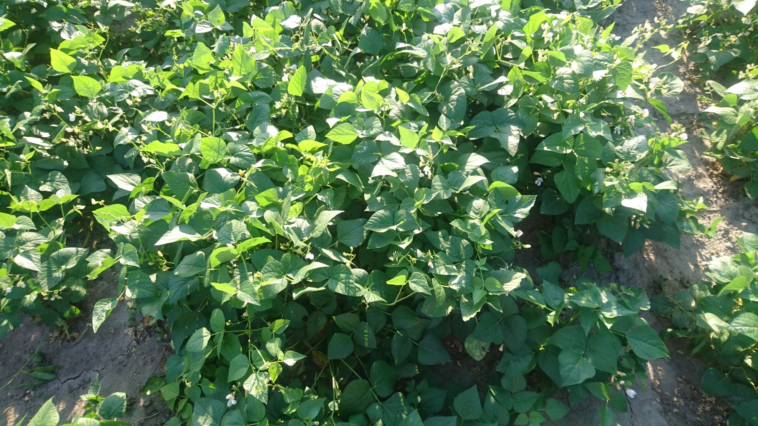

Po lekturze zdjęć w moim przypadku to będzie brak składników, napewno azotu plus to, że trzeba do akwarystycznego
Ładnie. Czyli u mnie brak nawozów plus konieczność odwiedzenia sklepu akwarystycznego w celu nabycia papierka lakmusowego.

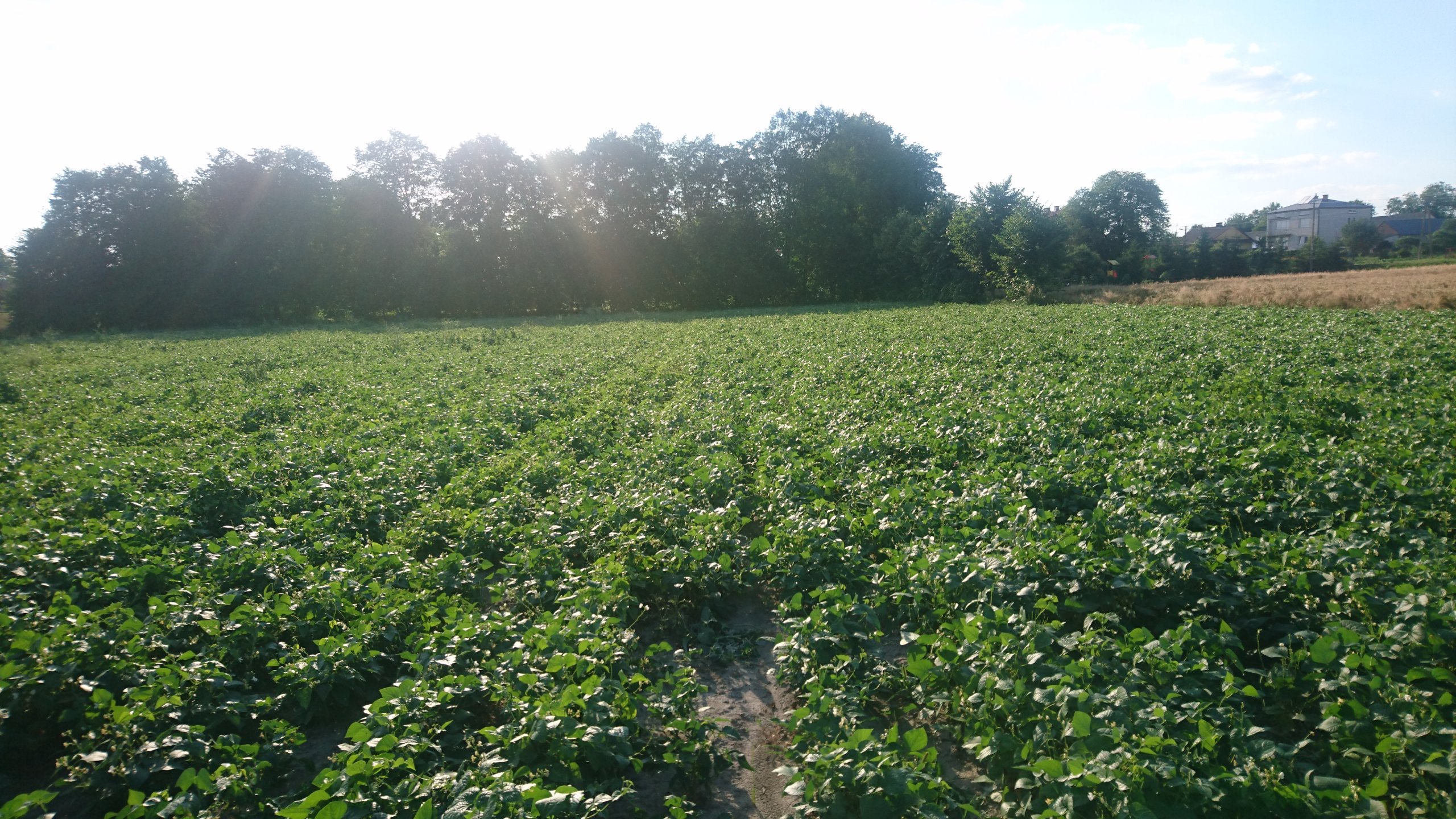

W pierwszej chwili pomyślałem, że drenarkę robisz. Mam taki plac na polu, bardzo suchy, lecz gdy regularnie pada to bardzo urodzajne miejsce. Ktoś mi wytłumaczy o co chodzi?
Może być dużo cząstek ilastych w glebie bardzo drobnych i w suszę tworzą twardy beton nie do przerośnięcia przez korzenie. Składniki z niego się nie wypłukują i w suchy czas dochodzi do wysokiego zasolenia gleby a korzenie nie wielkie i nie są w stanie nawet na przeżycie rośliny wody pobrać. szczególnie jeśli to jakie wzniesienie gdzie woda z opadów szybko spływa niżej i niewiele wsiąknie w ten ił.
Na fasoli gdzie więcej nawozu się nasypało na takiej trójkątnej plantacji mam taki plac gdzie fasola więdnie placem pomimo ze podczas deszczy urosła tam największa to teraz nie wiem czy strąki utrzyma. (nie chce mi się już screenów z filmu robić a w FHD to dużo miejsca ten film a dysk ograniczona pojemność.
Na tak zlewnych glebach wskazana orka wiosenna w jarych siewach i możliwie najmniej tłuczenia pola agregatami no i uprawa na redlinach tam uzasadniona ale nie wszystko się tak da (np fasolę)
W tym roku nie chcialo mi się orać przed siewem fasoli no i jeśli prognozy się sprawdzą, tzn. deszczu nie będzie przez najbliższe dwa tyg. pewnie to sie zemści zniżką plonu zwlaszcza na gliniastych górkach i takim płaskim obszarze pola ni to glinie ni to piasku bo twarde to jak beton się właśnie zrobiło i tam fasola najbardziej więdnie i już jest nieco mniejsza od reszty pola. Nie na gliniastej górce tylko na tej poziomej części pola nieco nawet niżej od gliniastych górek

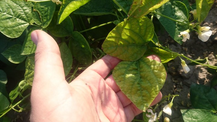

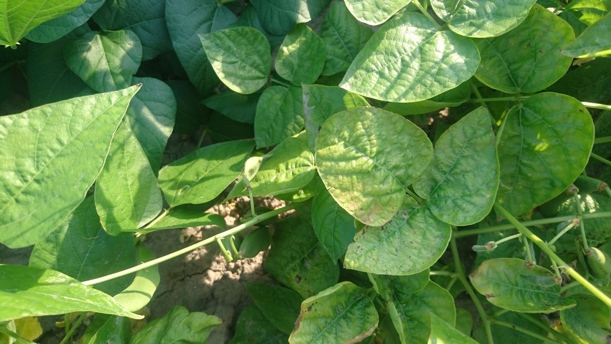

Panowie mam kłopot. W pojedyńczych miejscach zaczęły mi się robić lekko żółtawe liście z lekko brązowymi plamkami jak na zdjęciu. Co prawda mało tego jest, ale w tamtym roku  miałem na tym polu podobną sytuację właśnie w okolicach lipca. Tyle, że w znacznie większych ilościach i o większym stopniu. Wtedy został stwierdzony niedobór potasu. W związku z tym, że fasola na drugi rok po fasoli rośnie lepiej przesiałem gorczycą. Tam gdzie te niedobory występowały dorzuciłem obornika no i jak tylko w pole się mi udało wejść na wiosnę nasypałem więcej nawozu. W tym roku dożywiałem ją plantafon npk 20-20-20 a podczas kwitnienia dorzuciłem 10.54.10. W pojedyńczych miejscach  sytuacja zrozumiała, bo trochę mi mszyca fasole oblepiła krzaki gdzieniegdzie. Mam obok pasiekę nie swoją wiec od robactwa z opryskami muszę uważać, zwłaszcza podczas kwitnienia. A i tak chciałem po zakończeniu dać proteusa plus coś od grzyba, no ale wygląda podobnie jak w tamtym roku miejscami jakby mi wyskakiwał niedobór potasu. Co prawda tak jak wspomniałem dość mało tego, ale z uwagi na poprzedni rok jestem trochę uczulony na to. Co zrobić? Może jak mam pryskać tym proteusem plus zapobiegawczo na grzyba dorzucić plantafonu 5-15-45. Dawka zalecana 3kg na ha to może dać 2x tyle? Może coś pomoże. A mam kristanol pomarańczowy jeszcze dwa woreczki można, mieszać powiedzmy odżywkę npk z yary z odżywką npk z innej firmy? Może coś by pomogło na tych pojedyńczych plackach? Dorzucić jeszcze z 2 l saletry wapniowej żeby ją trochę chociaż rozbujało? Kurde to pole mam drugi rok i nie znam go na tyle dobrze. Mimo, że są to małe placki, ale lepiej szybciej zadziałać, niż mieć to co w ubiegłym roku. U siebie na polu nigdy nie miałem , a tu coś się trafia ciągle a to skrzyp w jednym miejscu a tu opisana sytuacja. Oj trochę mi zajmie czasu chyba, żeby to pole postawić do odpowiedniej kondycji.
Może ktoś ma lepsze ode mnie doświadczenia ale mi w praktyce nie udało się usunąć niedoborów potasu jeśli wystąpiły po kwitnieniu w fasoli.
Co najwyżej złagodzić dolistnymi nawozami potasowymi ale i tak przed czasem zasychały starsze liście i przez to spadek plonu na co uboższych placach (czerwonej).
W tym roku ze znajomym eksperymentujemy w cebuli jeden plac pola gdzie malo bylo potasu rok temu w ziemniakach a eksperyment polegał na posypaniu jeszcze przed ostatnim deszczem saletrą potasową i jest to najszybsze dostarczenie potasu pogłówne jakie możliwe znam tylko nie wiem na ile skuteczne bo na razie cebula rośnie równo na całym polu i nie wiem czy co ten placowy posyp dał bo siewca nie zostawił kawałeczka kontrolnego. Jest/było tego niedoboru ze trzy ary i nie ma sensu opryskiwaczem dolistnie się chlapać stąd taki pomysł na ten akurat placyk mi przyszedł do głowy. Po prawdzie to ja tę cebulę widziałem ponad tydzień temu i obserwacje raczej średnio aktualne.
Czy w fasoli uzasadniona droga saletra potasowa? bo minimum to ze 100kg/ha do 200kg max bo więcej to zasolenie znów groźbą ale nawet 100kk to ok 600zl/ha a jeśli nie będzie deszczu to i tak azot ucieknie w atmosferę a potas poczeka na następną uprawę na powierzchni gleby.
W fasoli jeszcze ryzyko poparzenia liści bujnej już fasoli a dolistnie nawożenie? seria trzech zabiegów co kilka dni tylko czy straty z tratowania fasoli ciągnikiem nie będą większe niż z placowego niedonawożenia to już ocena w każdym konkretnym przypadku.
Upaly i sucho w wierzchniej warstwie gleby ograniczają pobieranie potasu i deszcze wiele bardziej poprawiły by sytuację niż nawet dolistny interwencjonizm ale skoro deszczy nie ma... tylko jakie nawozy dolistne i co to prawda co napisane na worku to już nie mnie pytać bo ja tylko Insol K praktykowałem i nic innego
Można te place podsypać też siarczanem potasu tak na 150kg.ha. Pomoże fasoli albo i nie bo zależy jak deszcze dalej, ale i tak trzeba przecież zniwelować na tych placach niedostatek a sól potasowa pogłównie w fasoli to już jawna przesada z chlorem.
Właśnie nie usunięte placowym dosypaniem zanim jeszcze te ziemniaki rosły u znajomego to wtedy wiadomo gdzie, po wykopkach zapomniał a przypomnalem Mu dopiero jak pryskalismy cebulę Lontrelem a żółtlica pokazala że na tym placu jest i mniejsza i bardziej żółta co nam przypomniało o braku jeszcze w kapuście przed ziemniakami bo też liście najstarsze żółkły i zasychały.
To takie praktyczne wnioski. Oczywiście podobne nieco objawy może dawać niedobór magnezu a w tym przypadku tylko dolistnie już można a tylko na przyszłość wapno magnezowe już po zbiorach fasoli.
Podsumowując twoją wypowiedź, można wyciągnąć takie wnioski, że należy zwiększyć nawożenie doglebowe przed siewem. Śmiało można sypać sól, nie martw się o chlorki. Wbrew pozorom i temu co piszą w podręcznikach fasola też potrzebuje chloru, inne warzywa również. Znam technologie w gospodarstwach w których sypią po 500 kg soli pod szparagówkę i nic sie nie dzieje. Dolistne dokarmianie potasem to zaledwie mały procent który podciągnie roślinę. Są warzywa, które dobrze reagują na dolistne dokarmianie i w nich jest sens stosowanie odżywek, natomiast w fasoli nie widzę spektakularnych rezultatów. Bardzo dobrze fasola reaguje na mikro, na tym skupiłbym się chyba najbardziej.
Tak. Przedsiewnie sam też chlorkową formę potasu daję  ale w tym konkretnym przypadku jeśli by chcieć bodaj wyrównać placowo ten niedobór póki jeszcze widać po fasoli gdzie trzeba bo po zbiorze weź wszystko spamiętaj. Teraz to już raczej była by lekka przesada chlorem pogłównie fasoli. chociaż najpewniej poleży ta sól potasowa do żniw i dopiero następna roślina się dobierze do niej ale jeśli y deszcze to i fasoli nieco może skapnąć razem z tym chlorem.
Jeszcze jedno odnośnie tych zdjęć. Te plamki to może być jakiś grzybek na osłabionych liściach i zgaduję bardziej niż wiem że to rdza. Z czasem rozszerzy się na strąki i przed czasem zaschną dając jeśli nie chore to drobniejsze ziarno.
Oczywiscie można powiedzieć - trzeba było przed siewem ale w tym konkretnym przypadku to już racz... na pewno nie możliwe :)

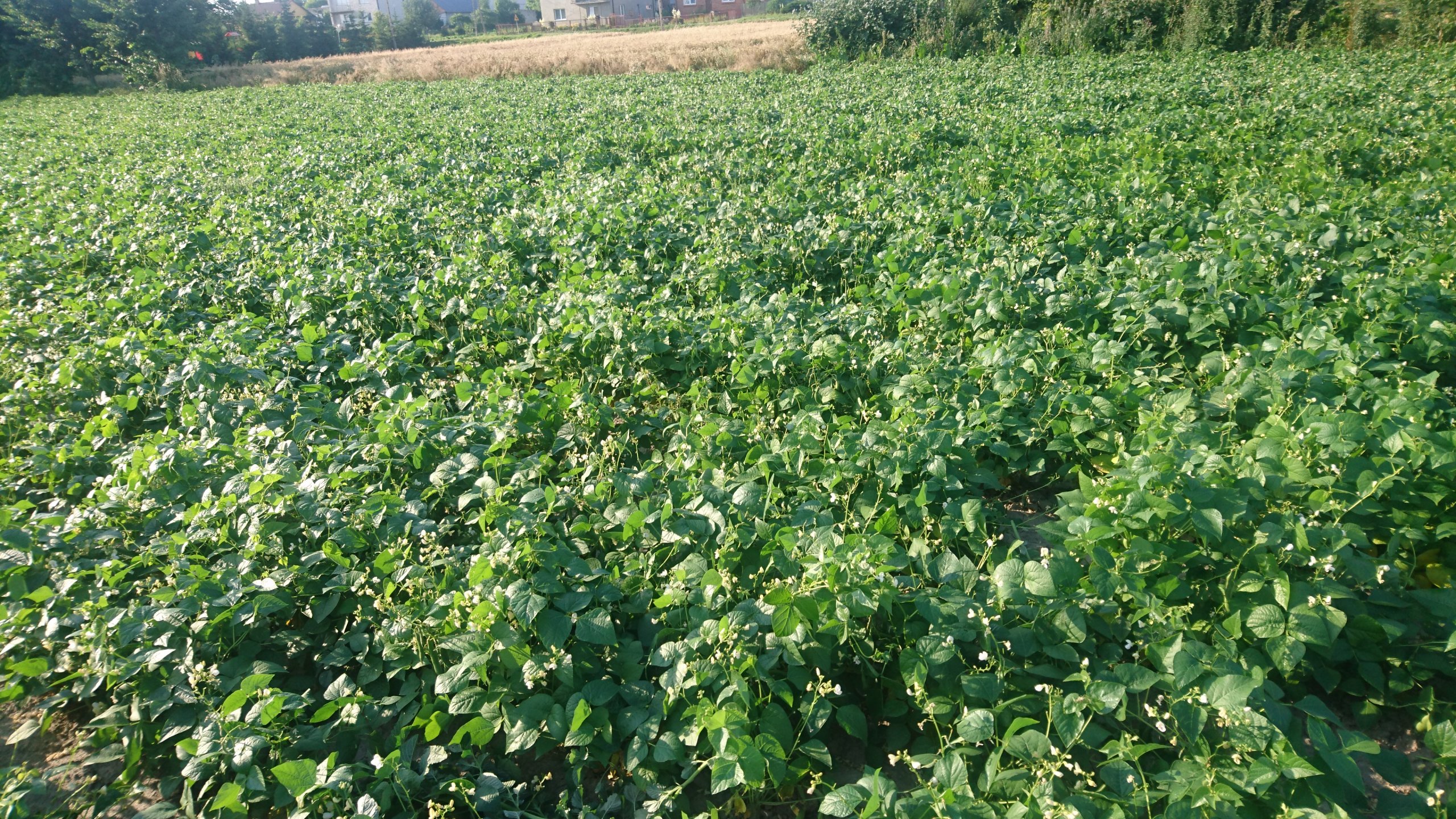

Magnez był dawany. Te nie dobory występują mi na takich jakby "rowkach". Kurde myślałem, że jak podgonie nawozami i obornikiem to będzie ok. Na tym polu planowałem teraz rzepak, ale nic z tego. Rzepak tak samo wymagający. Zdaję sobie sprawę, że tylko nawożenie doglebowe jest konstruktywnym rozwiązaniem na plon fasoli. O tyle dobrze, że występują one na dużo mniejszym obszarze niż w ubiegłym sezonie. Stosując odżywkę npk są również razem z nim mikroelementy. A od grzyba tak jak wspominałem wcześniej pryskać i tak chciałem.  Deszczu w najbliższych dniach chyba nie zaznamy więc nawóz jak już będzie na przyszłe uprawy. A jak sypnąć nawozu  pogłównie na tych plackach, ale to bezchlorkowy teraz, jak już? Normalnie to przed siewnie wiadomo, że można dawać śmiało sól potasową z dużym wyprzedzeniem. Siarczan potasu. Kurde jakby był deszcz to może byłby sens? Chociaż drogi. Niedobory jak wpływają. Strąki na krzakach są, ale w tamtym roku na tych plackach ziarno było mniejsze. W porównaniu z innym polem to była widać znaczącą różnicę.
Gdzieś jakieś trefne to pole się trafiło. Na swoich nigdy nie miałem takich kłopotów. No, ale tak jest. Teraz też będę wchodził na nowe pole i też nie wiadomo co mnie czeka.
