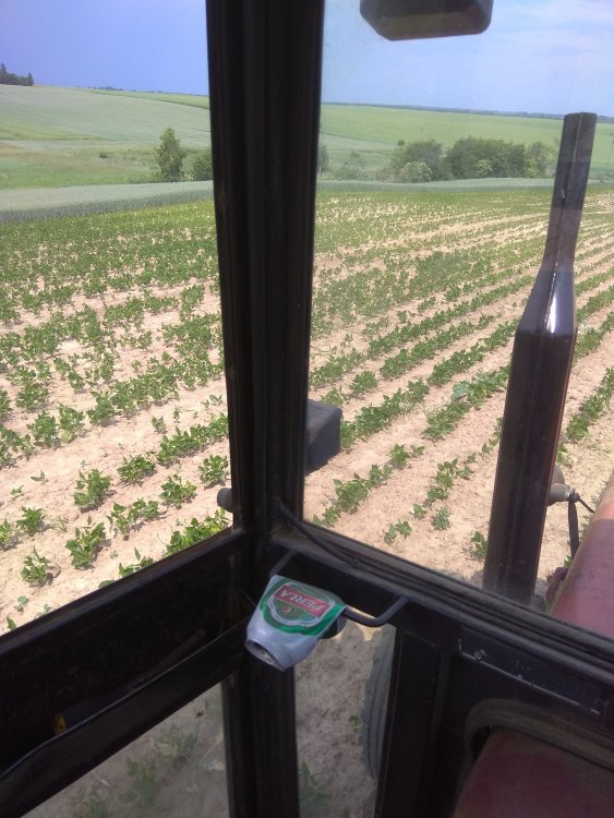

Tam gdzieś wyżej pisałem o basagranie i nic nie pali mój oprysk a chwasty dopiero zaczynało lekko przebarwiać wczoraj wieczorem. Na innym polu gdzie basagranu jeszcze nie było też podpala pojedyncze rośliny i gdybym opryskał też bym sądził że to basagran. Nie tyle za sucho co za gorąco i doglebówki pokazują kły. Z resztą Waldii1 bezbłędnie podsumował.
15 godzin temu, Stefan56 napisał:
Fasolka odżyła po trzech dniach i nic po niej nie widac, ale za to chwastyzasychaja bodaki po 25cm i powoje juz kwitnace zasychaja ladne czysci specyfik,  a jaki macie stosunek do wieloraka? Szarujecie czy tylko podsypujecie? Szarowanie pewnie jeszcze bardziej by wysuszyla ziemie.

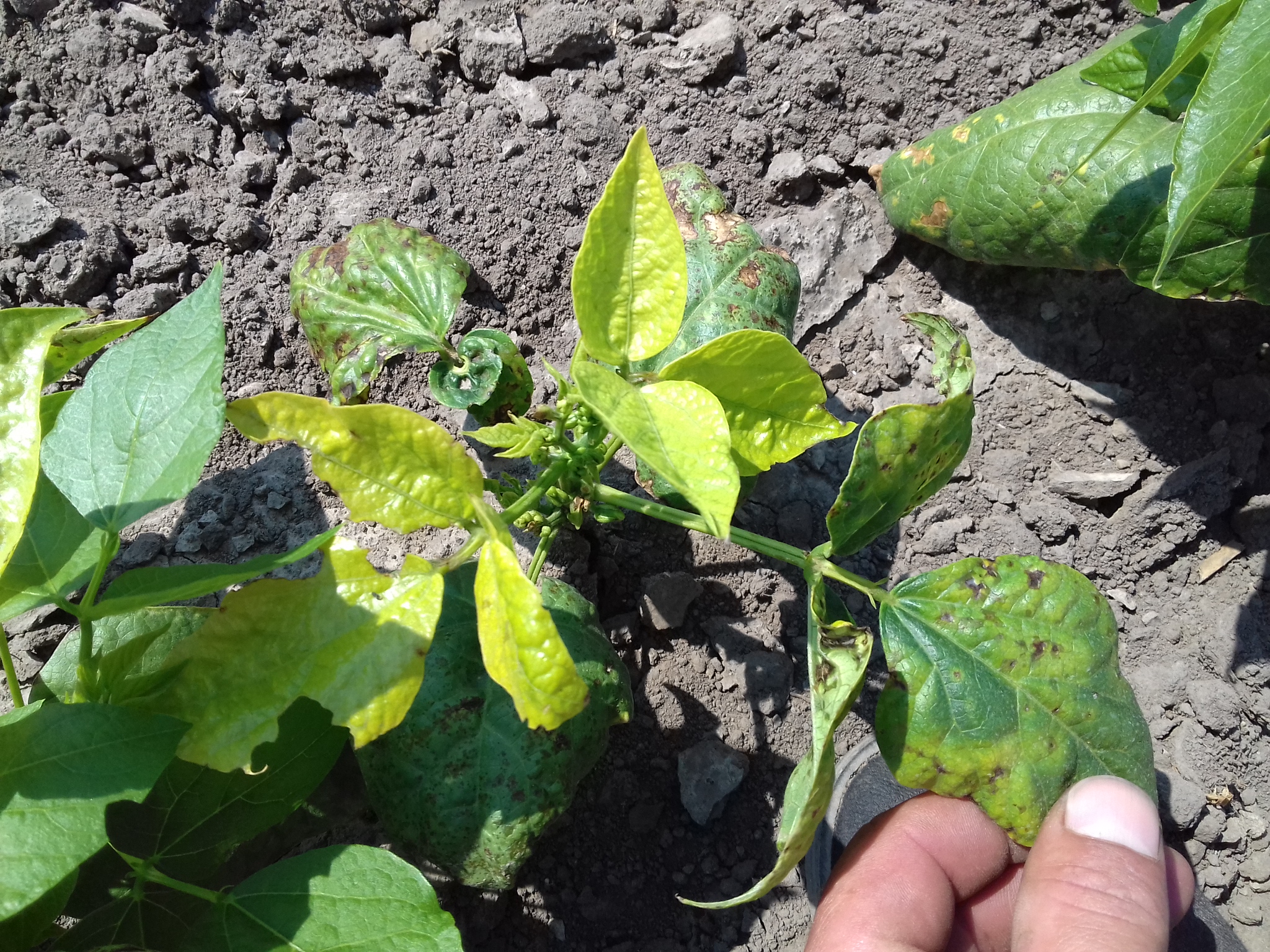

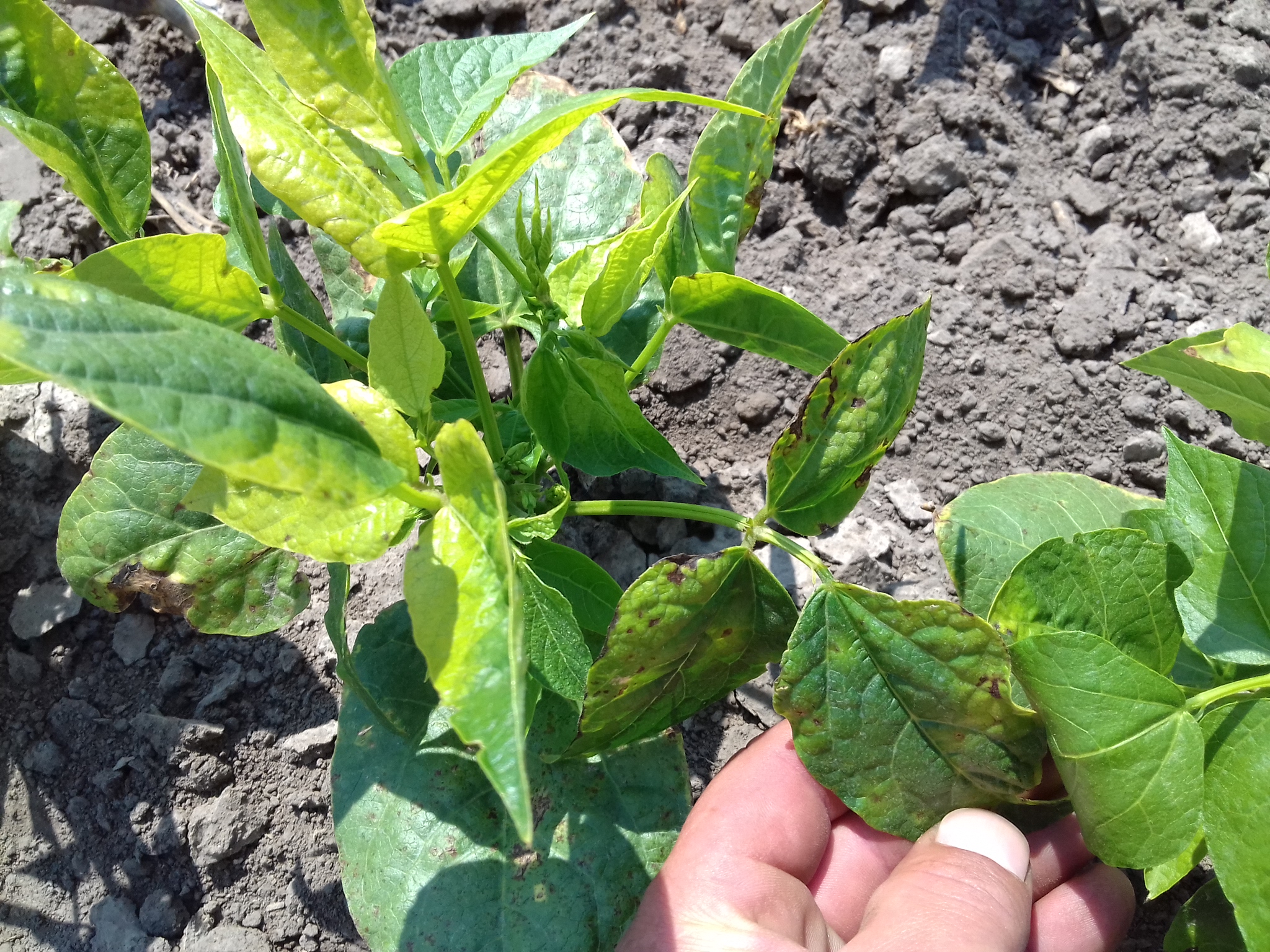

Witam. Taki mam oto problem z fasolą. Punktowo na calej plantacji. Jak w załaczniku kilka chorych, kolejne już ok. Ok tygodnia temu dostała Topsin+odżywki. Wczoraj Bi 58+odżywki z mikroskładnikami
a jak to bakterioza? to topsin dla niej jak dla mnie święcona woda a nawet lepiej bo grzyby wykasował co niektóre potrafią antybiotyki wytwarzać bakteriobójcze.
Trochę się zgrywam a poważnie znaleźć należy opis bakteriozy fasoli a najlepiej od razu jaki sklep z Miedzianem.
Przy czym nie należy się zrażać dalszym rozprzestrzenianiem objawów bo rośliny już porażone w tkankach których siedzą pojedyncze bodaj bakterie jeszcze bezobjawowo już są nieuleczalne bo Miedzian powierzchniowy i zapobiegawczy a antybiotyków na roślinach stosować nie wolno i słusznie no chyba że grzybom takim jak pędzlaki czy nawet szara pleśń bo one w ten sposób konkurencję wykańczają bakteryjną aby dla nich więcej na obiad fasolowych liści zostało.. a racja, Topsin.

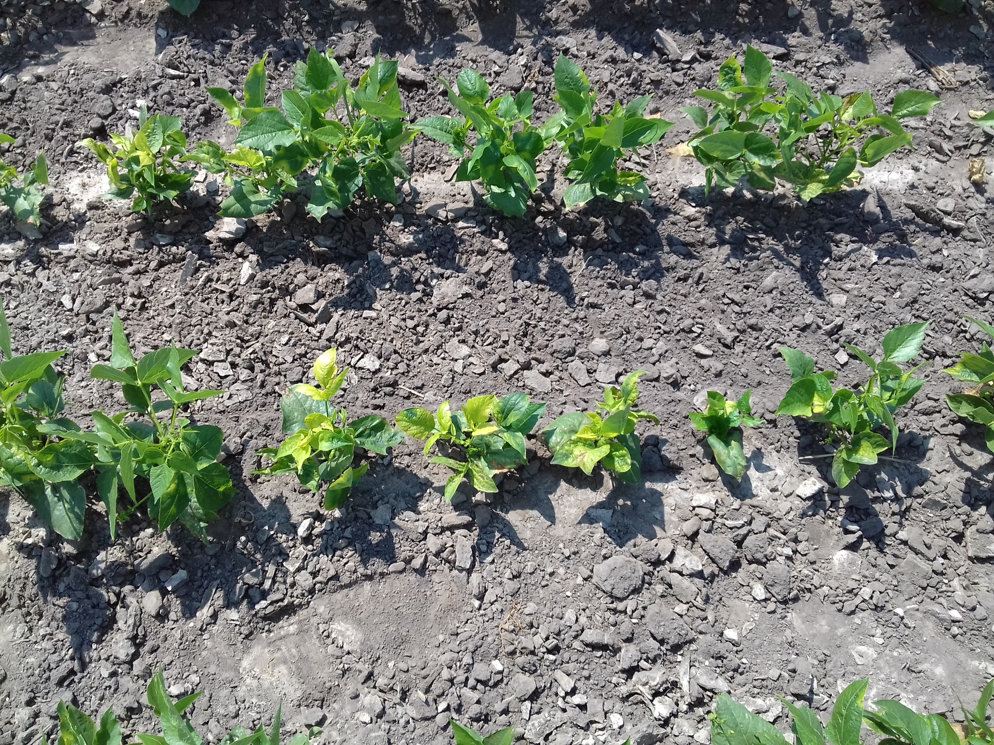

Cały czas o nim piszemy - Basagran, a na tym zdjęciu prawdopodobnie po nim uszkodzenie. Pochodzi ono z tego folderu gdzie widać jak podziałała dawka opisana w poprzednim moim wpisie.

basagran jakby lepiej działał w taką pogodę jaką mamy tzn sucho i gorąco bo dziwi mnie stan mlecza na jednym ze zdjęć. Po takiej dawce??
Było sporo siewek rumianków i jakiegoś innego badziewia w fazie liścieni w momencie zabiegu  (chyba we środę wieczorem) i do dziś ślad po nich zaginął, a zapomniałem obejrzeć plac z rdestami które przedwczoraj dobrze się miały tym lepiej im mniejsze, no nic jutro zobaczę bo blisko domu,

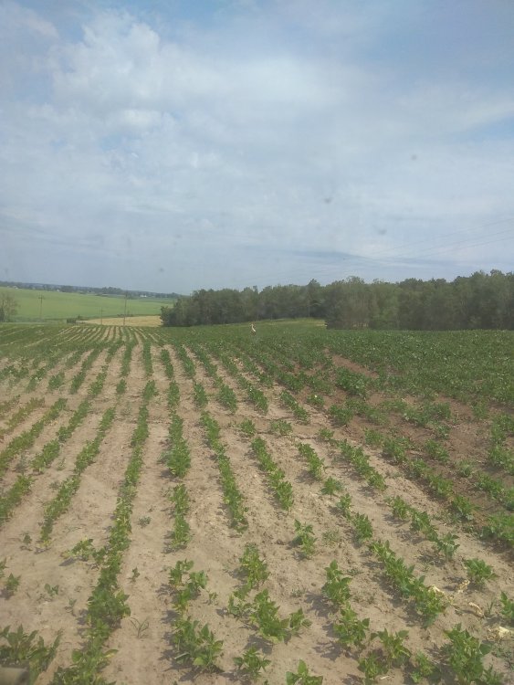

Jaki wpływ ma pielnik na fasolę? Zacznie lepiej rosnąć czy tylko chwasty będą rosły?
Jest sens się w to bawić przy takiej suchej i spieczonej słońcem ziemi?
Edytowane przez waldii1
Jeżeli skorupa po wcześniejszych deszczach to pomoże fasoli zaś jeśli tak jak na moich zdjęciach zwałowane suche grudy to które deszczu od siewu nie widziały to korzenie fasoli mają aż nadto powietrza. Gdy skała a uda się kilka cm z wierzchu skruszyć to pod pulchną warstwą po kilku dniach wilgotność wzrośnie nawet i bez deszczu tylko nadają deszcze pod koniec tygodnia a może i nawet jutro to większa ulewa z powrotem ubije i tylko chwastom pomoże taki zabieg, no chyba że kolejny gdy nieco podsechnie.
Zdarzało mi się w bombie gdy pielnikiem ruszyłem glebę nieco głębiej bo płycej po wierzchu szło. Wtedy uszkodziłem nieco korzeni i potraciła nieco już zawiązanych kwiatów w zamian narosły drugie i więcej co nieco przedłużyło wegetację ale i podniosło plon, czy w jaśku podobny efekt? nie wiem. Chociaż na jednym polu musiałem motyką plac skrzypu w eurece rok temu i raczej różnicy nie widziałem.
U sąsiadów Asahi widoczny efekt kiedyś dało bo nieco poparzyli chyba doglebówką i trochę zbrakło cieczy. tam była widoczna różnica z daleka
Nieco. ze 20% powierzchni czyli na pryskane o tyle większa dawka poszła od zamierzonej.
