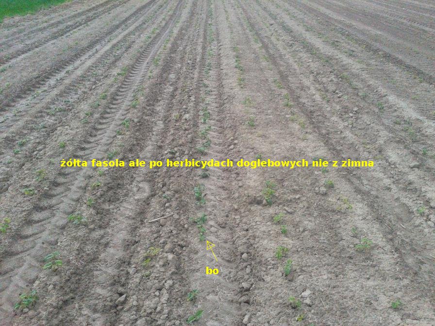

Chłopaki, jak wygląda u was fasola przy takiej pogodzie?
U nas mokro i zimno w nocy, fasola która wychodzi robi sie żółta, gdzieniegdzie pojawia sie żółta obwodka na liściach.
Pryskane 1.3 dualu, 0.15 command i 200ml sencor.
Jak dla mnie to zbyt płytki siew i młode rośliny truja sie opryskiem, tylko sporo siedzi pod ziemią i nie chce wyjść, więc może to po części wina pogody?
a żółta żółta, mam nawet zdjęcia świeżutkie - dzisiejsze, tylko gdzieś mi kabel USB wcięło, znajdę lub jakie radiowe transfery pozlepiam między gratami to podrzucę.

kabelek się znalazł
sądziłem że pożółkła od zimna zanim nie zobaczyłem na zdjęciu tej która powschodziła nieco wcześniej ze śladu koła.
Tutaj afalon 0,5l pendigan 2,7l command 0,05l . Taki mały command bo fasola po fasoli i był w ub. r, a nie dostrzegłem chwastów wiosną które najwrażliwsze na niego i istniało ryzyko skumulowania z ub. rocznym który widocznie w pełni się nie rozłożył.
Mam jeszcze Kontrę na innym polu gdzie dodany sencor 0,2l a obniżony afalon do 0,4 i bez commanda bo po rzepaku gdzie była go ćwiarka na ha (wg właściciela pola i ub. r. rzepaku) ale nie pojechałem pryskać to nie pójdę fotografować. O. Święto.

To efekt deszczu niestety. Mogło nieco mniej go spaść, albo ratalnie, u mnie tylko te młode żółte są, co teraz wychodzą po 2 tyg gryzienia gleby z chemią.. Reszta siana głeboko jest ok. Za to wrony mi wyrywają place a i tak już suszą porażone mam  pole. Mam papiery odpowiednie i jak sie wkurwie to  jutro w Tomaszowie gładką lufę kupię za 1000zł plus wiadro śrutu i zrobię z tym czarnym szkodnikiem porządek bo z CZ-tki ciężko trafić a huku kupe.

Pryskałem ja dopiero co wschodzącego jaśka (tak z 15% na wierzchu już, reszta jeszcze w ziemi  czystym pendiganem. Dobrze że wcześniej byłem rowerem bo bym miał problem z mixem ... a nie, mam posianą czerwoną niedawno i bym wykorzystał, ale zobaczywszy pole i nieco wzeszłej fasoli a niczym jeszcze nie pryskane i nie było by pryskania wcale gdyby nie plaga komosy i jakiejś prosowatej trawki i to chyba włośnicy. O ile trawka nie problem to ilość komosy przeraża bo basagran nikłe miałby szanse na zwalczenie stuprocentowe i fasola była by problematyczna w utrzymaniu do żniw a właściciel gotów by prędzej zaorać niż motyki kupować. w wyszło mi jakieś 3,2litra/ha tego "żółtka".
No zobaczymy, komosa w fazie liścieni do pierwszego liścia a trawa w fazie wschodów, fasoli rządki znać po spękanej ziemi i na pewno większość niezagrożona a i ta "powschodzona" ma duże szanse bo pendiganem po liściach rok temu ziemniaki i fasolę w nich z samosiewu i nic się obojgu nie stało.
no zobaczymy...
Po drodze obejrzałem swoją kontrę gdzie rzepaku była masa i też względnie dobrze bo siewki rzepaku .... znikły. tam był sencor (jakieś 0,21l/ha) zamiast afalonu w mixie i w suszę nic nie podziałał a po deszczach rzepak był na tyle jeszcze młody że go załatwił z kretesem i mam basagran zaoszczędzony, z kolei basagran na innym polu nie uporał się jeszcze z rzepakiem ale ten już nie rośnie i bieleje powoli.
Jest tylko delikatny problem z tym sencorem i dlatego względnie dobrze napisałem bo tam słabe jeszcze wschody fasoli choć w ziemi tuż pod powierzchnią większość tylko wyskoczyć i tu nie ciekawość a obawa mnie dopadła, tyle że to półtyczka a jej się nie spieszy nigdy ze wschodami i oby tylko to.
