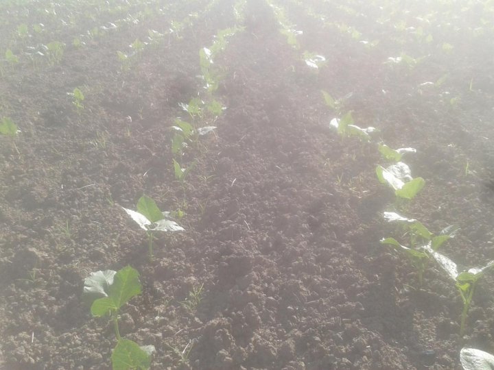

Byłem dzisiaj na jednym kawałku i w ziarenku siedzi mały biały robaczek. Liście wyglądają jakby były przypalone opryskiem Część roślin jest zielona i nie widać tam robaczka ale to mniejszość. Wyrywałem na całym kawałku te z robaczkiem więc atakuje całość pola.
Mam tylko nadzieję, że coś na tym kawałku zostanie. Rozumiem, że pozbyć się tego już nie da.

Witam kolegów. Ja także byłem dzisiaj na fasoli. Też mam porażenie ale... posiałem dwie odmiany obok siebie i na jednej porażenie jest poważne a na drugiej znikome. Odmiana Blanca jest praktycznie nie porażona a za to Eureka mocno. Chyba nie pomyliłem nazw odmian.
Panowie moje ziarno zgnilo miejscami przez te ulewy groch zaczyna dopiero wychodzic ale slabo to widze bo jeszcze ta smietka czy cos malutkie biale robaczki jedza mi groch oprysk juz nic chyba tez nie da?? a na przesiew jak cos mozna przesiac na dniach czy juz za pozno bedzie??
nie będzie za późno, przesiewaj i nie czekaj. Pytanie tylko jak postąpić po przesianiu, jeśli wcześniej było pryskane przed i po sianym? powtarzać dawkę posiewną czy nic nie pryskać? I czy lepiej pryskać przed ponownym siewem czy lepiej po zasianiu czyms od robaka? czy lepiej zaprawić jakimś pyrinexem? Jak ma ktoś jakieś doświadczenie w tym temacie to proszę o szybkie info. Dzięki
