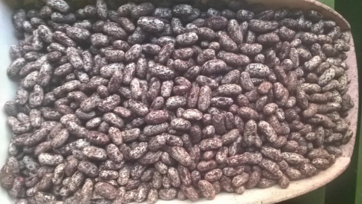

W ramach pomocy puściłem tej zimy kilkadziesiąt ton , chyba igłomskiej, przez Sortex. Pomimo iż maszyna przystosowana jest do mrożonki, to znacznie poprawiła jakość towaru. Tylko ten pieprzony kurz osiadający na optyce.
Zmienić z - pomocy na - usługowo, co do mrożonki to szkoda przestawiać i lepiej chyba specjalistyczny do fasoli z rozwiązanym trzecim problemem kurzu. To oczywiście możliwe tylko, że producent przywali z dziesięć ton mokrej z ziemią i plewami na wywrotce i jeszcze mu się będzie spieszyć. Dalej pisać nie muszę bo biznesplan mi wyjdzie, tylko czy budowa firmy zdolnej obsłużyć takiego dostawcę ma ekonomiczny sens? Bo technologicznie nie widzę przeciwwskazań.

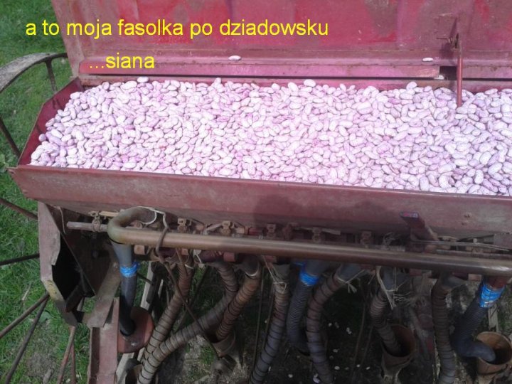

Po czteroletnich próbach, poszukiwaniach i eksperymentach (z siewem ręcznym włącznie i próbami pneumatykiem) nic lepszego nie znalazłem.
Sadzenie bobu w youtube może ale nie dam 2,5kzł za rzecz przydatną na 2 ha rocznie jeśli takie "dziadostwo" jako tako sieje.
A sieje: po przestawieniu na górny siew (wałek wysiewający kręci się w odwrotną stronę i ziarnka górą spadają bywa że i po dwa nawet), otwarciu górnych zastawek, i poobcinaniu wystających nadmiarów gwintów śrubek mocujących dociski tych zastawek (nie w każdym egzemplarzu konieczne), ustawieniu prawie "na maxa" ilości wysiewu (najlepiej siać na maxa z domieszką połówek lub nasoin martwych dla równomierniejszego rozkładu w rzędzie), "wypieprzeniu" w diabły blaszanych - zapychających się lei najlepiej na teleskopowe ale u mnie widoczne rury ze starych odkurzaczy szmatem, taśmem,i niebieskim sznurkiem mocowane do resztek "wypieprzonych" "gumówką" traktowanych - widoczne na zdjęciu i dzisiaj (11 05 2017) opatentowane, bo w tym roku kontra wyjątkowo gruba na siew użyta. Jeszcze tylko noski wysiewające (te na redlicach co już idą w ziemi) ponadymane montażową łyżką bo i w nich się zawieszało.
Reasumując największym problemem dzisiejszego siewu była wygięta łapka spulchniająca ślad lewego koła ciągnika, przez co szwagier pół hektara dodciskał nogą skrajną lewą leję ale nie tę która siała tylko obok - która - z tyłu idąc zasypywała, przez co tylko nieco kuleje (do jutra musi mu przejść bo kartofle nie sadzone :)
A ustawić się daje na za rzadki siew łatwiej niż za gęsty. Dzisiaj ok. 170kg/ha bo grube ziarno i zagęściliśmy siew do 50cm m. rzędami bo późno to już na półtyczkę, niech się wzajem podjadają to może wcześniej dojrzeje (m.t.z. raczej spadnie ale to akurat plantacja selekcyjna na nasiona (fasolkę po dziadowsku a.d. 2018) a tylko nadwyżka na fasolkę po bretońsku
