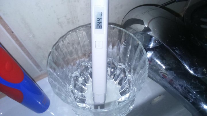

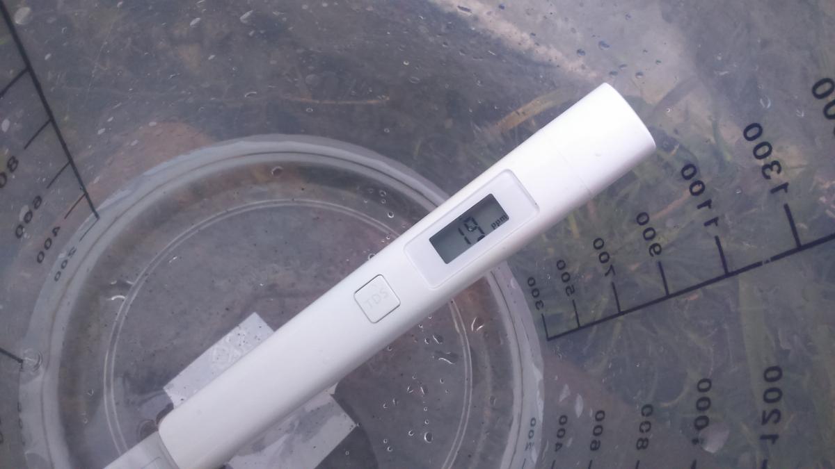

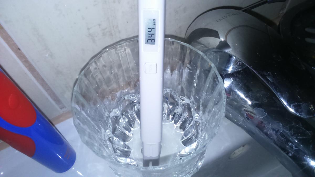

Ja od jakiegoś czasu może 2 lata stosuje kondycjonery wody. Nie będę pisał jakiej firmy bo mi zaraz ktoś zarzuci reklamę, ale powiem Wam że przy twardości wody i ph jakie mam w wodzie efekty są zauważalne. Tak przy herbicydach jak i fungicydach. Myślę że zastosowanie takiego kondycjonera nie podziała inaczej jak adiuwent doglebowy. Najważniejsze w tym jest to że środki nie reagują z wodą i mają swoją skuteczność. A co najciekawsze to koszt na ha to jakieś 5pln.
Edytowane przez waldii1
Reklamy tutaj o mikroskopijnym zasięgu bo przeglądałem forum w poszukiwaniu tych informacji - tego jest masa i taki jeden wpis statystycznie ma żaden wpływ rynkowy.

Pomiar z wczoraj.
Rola doglebowego wspomagacza jest specyficzna, a herbicydy doglebowe z natury rzeczy mają kontakt w glebie z naturalnym roztworem o zróżnicowanej twardości i muszą być niejako uniwersalne bo działają na świeżo wapnowanych polach niejednokrotnie stąd opryski doglebowe nie są tak wymagające co do "twardości" wody. Poważny producent herbicydu winien sprawdzić wpływ gleby jak np: izoproturon (na miotłę w zbożach) ma jawne przeciwwskazanie dla gleb z dużym Ca, jak też większość sulfonamidów (np: Glean) informuje o przedłużonym rozkładzie na glebach zasadowych.
