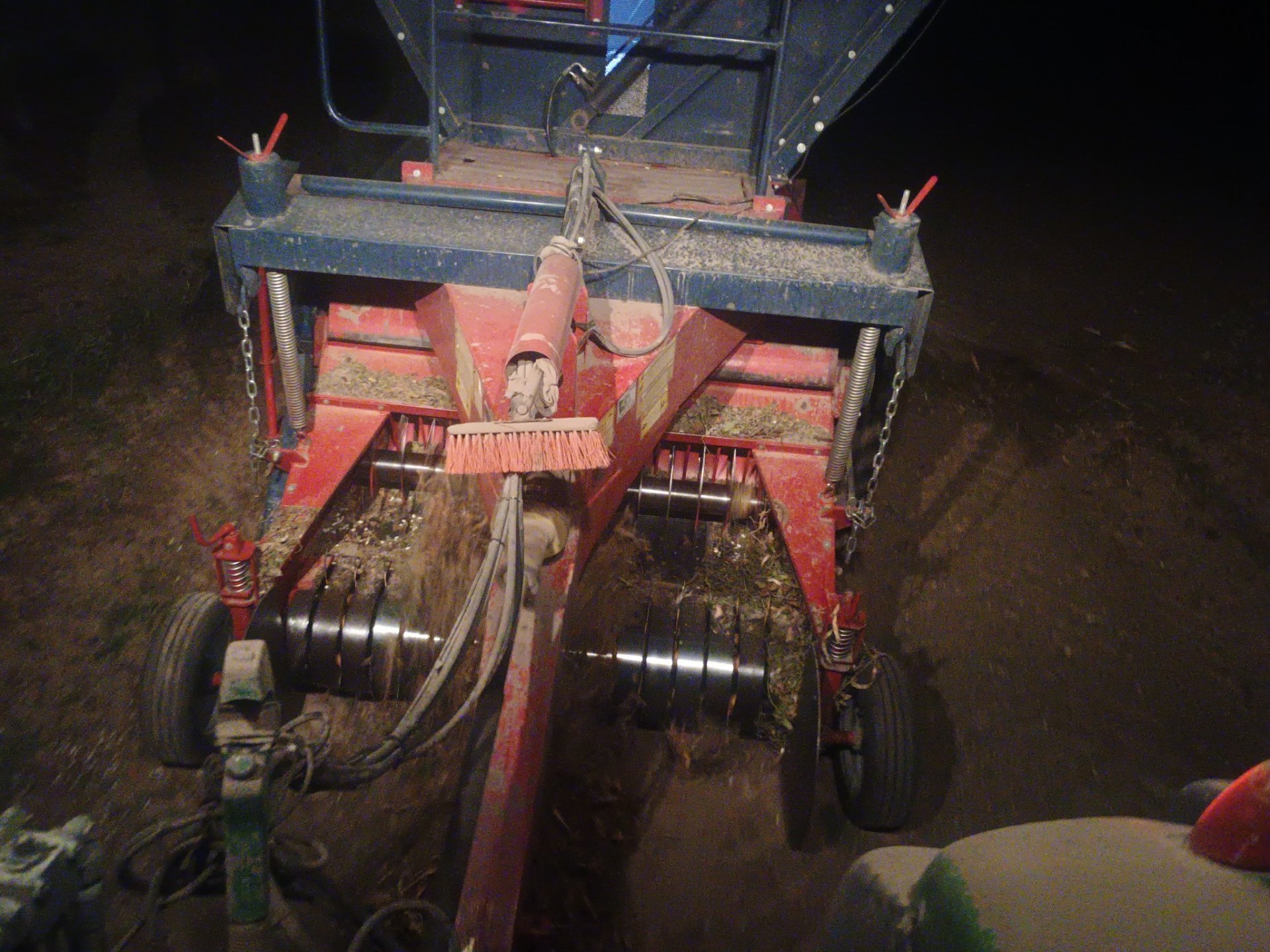

Szału nie ma, dużo zielonej, brzydkiej, idzie na suszarnie. To nie po mojemu, ale może za rok się uda w końcu wrócić do zbiorów jak przed laty,  bo ostatnio coś jak po grudzie
moja tez wczoraj młócona,28% wilgotności ,też duzo brzydkiej i zielonej i ,po przebraniu 1 kg i odważeniu,30% odpad, najpierw czyszczalnia i sortownik,żeby darmo nie suszyć 4 tony odpadu
