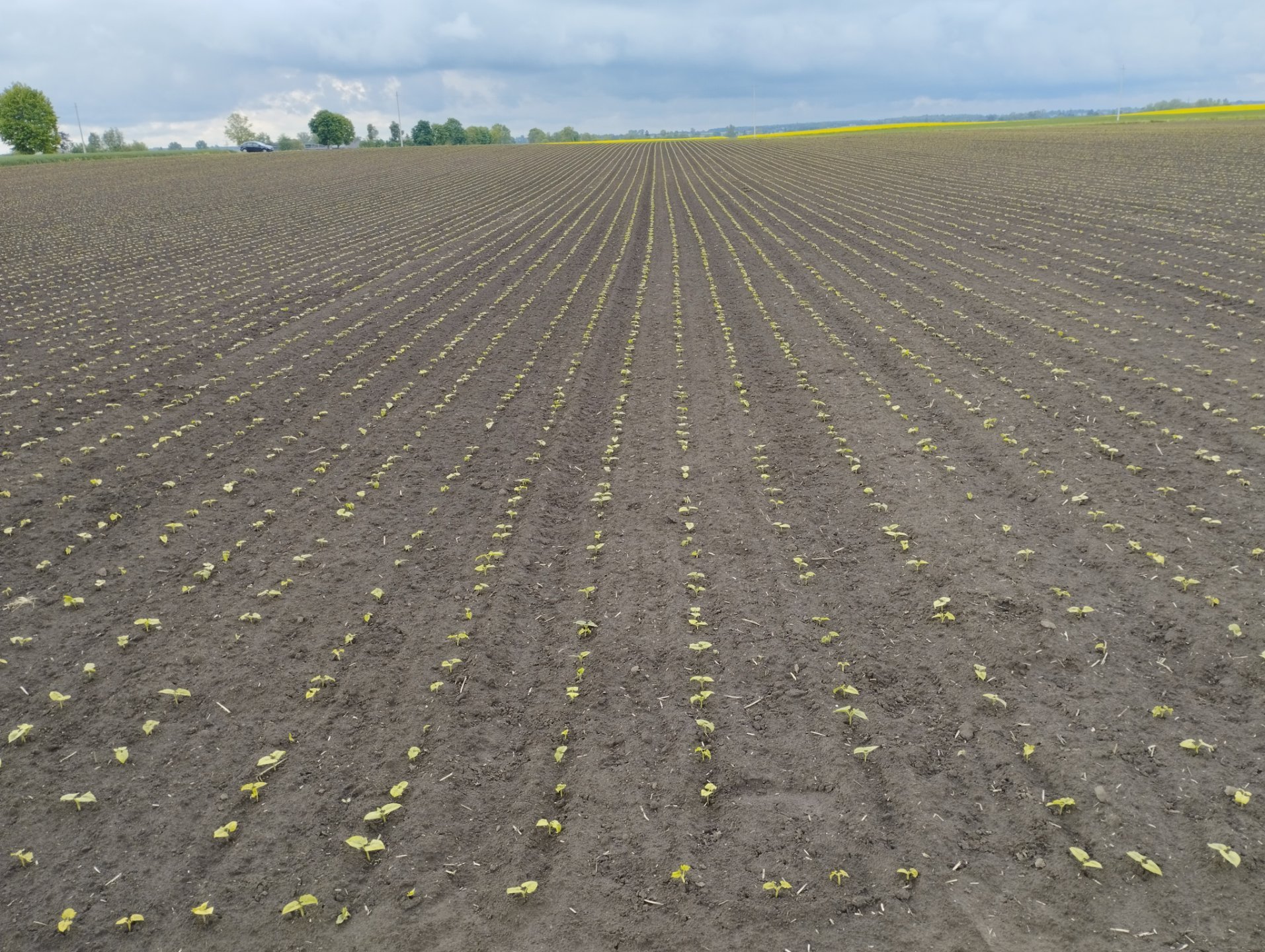

No ja jakby siałem i późno i wcześnie he he , bo drobną wczoraj i pewnie rzadki będzie widać w tym samym czasie co tej sianej 27 kwietnia, bo co dopiero się pokazuje
Fasola zaczyna się robić zielona ale chwasty też ładnie zaczynają kiełkować schodzić i pasowało by jutro już jechać  basagram czy poczekać do środy niech trochę się ociepli i fasola odżyje?
Edytowane przez kubamako66
Mam ten sam dylemat. Bijesz chwasty - bijesz fasolę, nie bijesz to potem będzie bolało jeszcze bardziej i tylko wielorak zostanie, ale Basagran potrzebuje ciepła, to nie wyrywam się.
Kuba Twoja też bezorkowo siana, bo sporo resztek widzę ?
Edytowane przez ravoj
To samo u mnie. Jedyny plus, ze przez te zimna to chwasty tez za bardzo nie rosly. Jutro cieplej ma byc to jada ją odzywka i w czwartek zapewne chwast

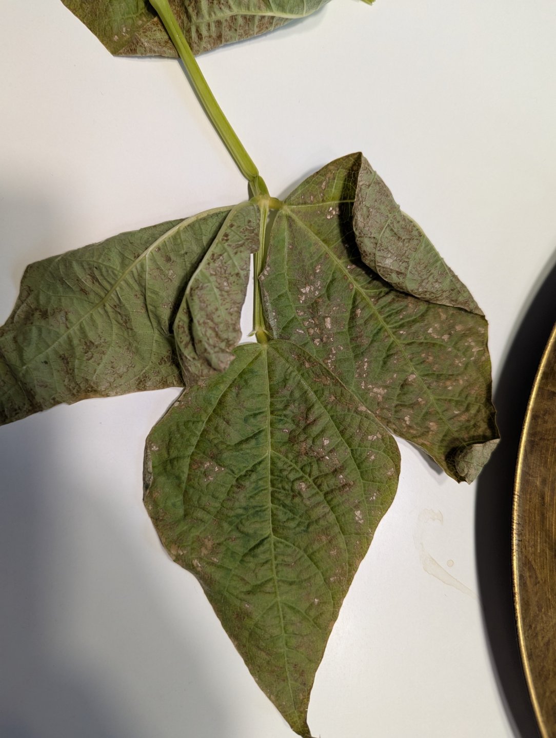

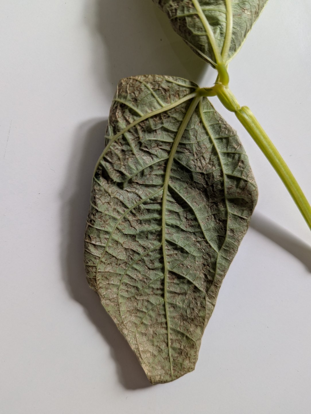

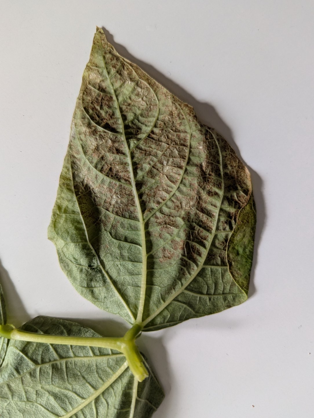

Witam. Co to może być? niedobór czy jakaś choroba? Fasola szparagowa w tunelu
jedna opcja to oparzenie czy słońcem co pod folią stosunkowo mało prawdopodobne nie mniej ...  czy np strumieniem zimnej wody gdy mocno liść nagrzany i lekko podwiędnięty n podlewanie z góry na rośliny w słoneczny dzień gdy foli mało wietrzona i rośliny nie zahartowane jak również z zimna gdy nocami temperatura spadała w okolice zera a nawet nieraz wszparagówce czy ogólnie fasoli zwyczajnej wystarczy aby poniżej plus dwu, jeszcze jedna opcja to niektórzy w foliach mając pomidory metrybuzyną sobie je odchwaszczają i opary potrafią oparzyć co widziałem raz na ogórkach i bardzo podobnie to wyglądało a niedobory? najbliżej magnez i poczytaj sobie np tam
https://www.growbox.pl/pl/blog/niedobory-1570540460
bo choroby żadnej sobie w fasoli nie przypominam co by tak równo na raz całe liście zaatakowała i najbliżej co widziałem to w polu oparzenie atpolanem gdy opryskałem rano przed bardzo słonecznym dniem; też takie srebrzyste plamy na górnej stronie liści tylko większe te plamy po za tym bardzo podobne zatem ja bym najbardziej obstawiał jakieś oparzenie a jeśli jakaś infekcja to wtórna na już uszkodzonych tkankach może się rozwinąć byle pleśń na którą zwykle rośliny zahartowane są naturalnie odporne
Edytowane przez dysydent
6 minut temu, dysydent napisał(a):
jedna opcja to oparzenie czy słońcem co pod folią stosunkowo mało prawdopodobne nie mniej ...  czy np strumieniem zimnej wody gdy mocno liść nagrzany i lekko podwiędnięty n podlewanie z góry na rośliny w słoneczny dzień gdy foli mało wietrzona i rośliny nie zahartowane jak również z zimna gdy nocami temperatura spadała w okolice zera a nawet nieraz wystarczy aby poniżej plus dwu, jeszcze jedna opcja to niektórzy w foliach mając pomidory metrybuzyną sobie je odchwaszczają i opary potrafią oparzyć co widziałem raz na ogórkach i bardzo podobnie to wyglądało a niedobory? najbliżej magnez i poczytaj sobie np tam
Podlewanie kropelkowe, opryski robione na noc więc jedyne co to może jakaś fitotoksyczność po któreś z substancji.Jeszcze jest opcja włókniny i zbyt późnego odkrycia, mogło pójść słońce i oto efekt.
jeśli oparzenie to pół biedy, powinno nowymi liśćmi odrosnąć co i tak kiedyś bym zalecał profilaktycznie słabym Topsinem opryskać tylko teraz Topsin wycofany tom głupi co zamiast, może kaptan?
w sumie to nie wiem i tylko tak sobie zgaduję
jeśli
21 minut temu, Romek12 napisał(a):
włókniny
i
Godzinę temu, Romek12 napisał(a):
w tunelu
znaczy tunel nieogrzewany to i teraz gleba w tym tunelu zimna to tego magnezu za dużo se fasola pobrać nie może z gleby i jeśli ten kaptan to można z dodatkiem siarczanu magnezu ez przesadzania ze stężeniem obydwu ale siarczan nieco wodę zakwasi bo kaptan w zasadowej to się rozłoży jeszcze w opryskiwaczu

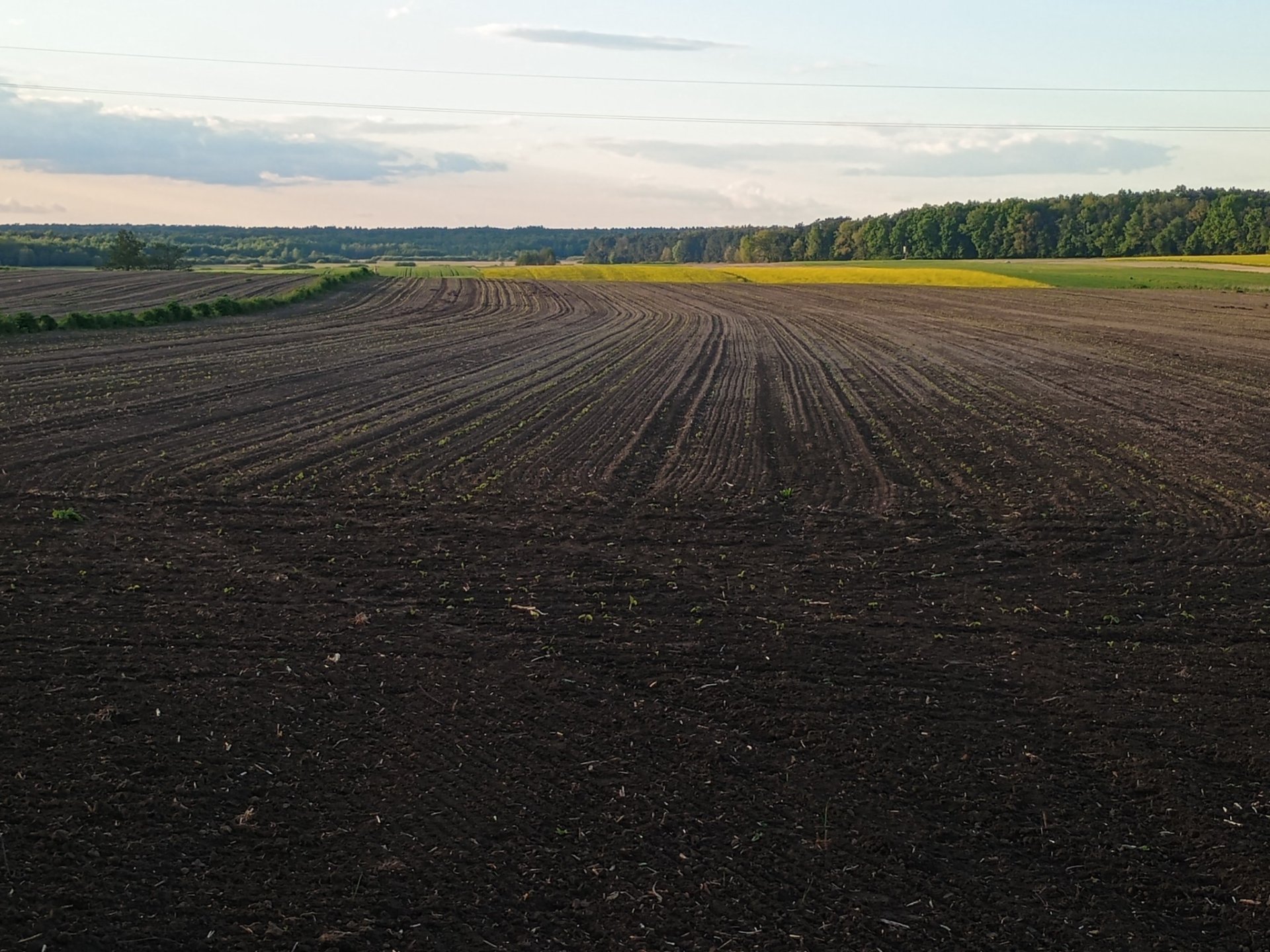

Orkowo teraz to mam mało resztek kiedyś jak się orało ug 3 radłem to było resztek na wierzchu, w tamtym roku tak talerzówka po żniwach początek września randap z chwastox i końcem października orka zimowa i fajnie to wychodziło ekonomiczne bo tylko raz talerzowanie i chwasty co zeszły ubite 👌
Farmtrac daje radę 4 skiby? Z przedpłóżkami to piękna sprawa
Nie wiem czy widać te pasy, po 6 rządków i przerwa. Na zakręcie widać. Jeden pas co pięknie wzeszła  to zaprawa Fludioksonil a drugi to triazol, sarfun - tritikonazol. Ostatni raz użyty, po nim dopiero wschodzi.
Pół siewnika było tego i tego dla próby to mam próbę.

ot "Tomasz niewierny" ;) ; kilka razy pisałem coś w stylu tego
W dniu 4.09.2024 o 22:50, dysydent napisał(a):
... unikać zapraw nasiennych z triazolami bo opóźniają wschody a w dawkach zalecanych jak dla zbóż zwłaszcza na tebukonazolu to do kwitnienia widać skarlający wpływ smroda i jeśli już triazole to w połowie dawki max jak dla zbóż w zaleceniach a lepiej jeszcze mniej. Fludioksonil  (np w zaprawie Maxim) całkiem nieźle się spisał nam już dwa sezony ale też w połowie dawki jak dla zbóż a ten Kaptan ew jeśli plagą była bakterioza na plantacji z której nasiona tylko ile go dać to kwestia własnej inwencji i dawka kilkunastogramowa na 100kg już wykaże się funkcją odkażającą byle odczyn wody nie był zasadowy użytej do rozcienczenia ...
to i tak sam musiał sprawdzić no ale nic złego bo tylko potwierdza to co już dawno wiadomo a fasola i po triazolu urośnie i do kwitnienia najpóźniej w pierwsze strąki powinna się wyrównać którym by nie była zaprawiana

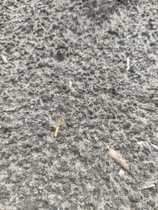

      Redliny pod marchew formowałem 27 kwietnia. Maszyna której używam do formowania jest dość prymitywna wobec czego musiałem przed formowaniem zastosować deszczowanie. Mokra ziemia podczas formowania dość mocno się zbiła. Siew nasion nastąpił dzień później czyli 28 kwietnia, jednak w tym miejscu napotkałem dość nieoczekiwane problemy. Pierwszym błędem było to że ustawiłem moim zdaniem trochę za płytki wysiew (na około 1 cm), poza tym podczas wysiewu redliny były na wierzchniej warstwie bardzo  wilgotne w związku z czym mechanizm który odpowiada w siewniku za zakopywanie  nasion nie do końca sobie z tym radził i w wielu miejscach rowki pozostały nie zakryte. Tyle rowków ile mogłem zakopałem motyką. Na drugi dzień zastosowałem zabieg herbicydowy mieszaniną Racer 2,5l/ha+ Ipiron około 800ml/ha. Myślę że dałem stanowczo za dużą dawkę jak na tak płytki siew.
      Dzisiaj 5 maja (7 dni od siewu) odkopywałem nasiona w paru miejscach i zupełnie nie widać po nich żadnego kiełkowania . We wierzchniej warstwie redliny gdzie znajdują się nasiona jest na tą chwilę dość sucho.
      W programie ochrony roślin można przeczytać że środka RACER nie powinno się stosować przy siewie płytszym niż 2 cm.
      Marchwią zajmuję się dopiero 2 sezon więc stąd moje pytanie.
      Bardzo proszę o wasze opinie czy to normalne i wystarczy poczekać, czy brak oznak wschodzenia marchwi może być spowodowany tym że uszkodziłem nasiona niewłaściwie stosując środki ochrony roślin?
      Pozdrawiam i będę bardzo wdzięczny za każdy komentarz
