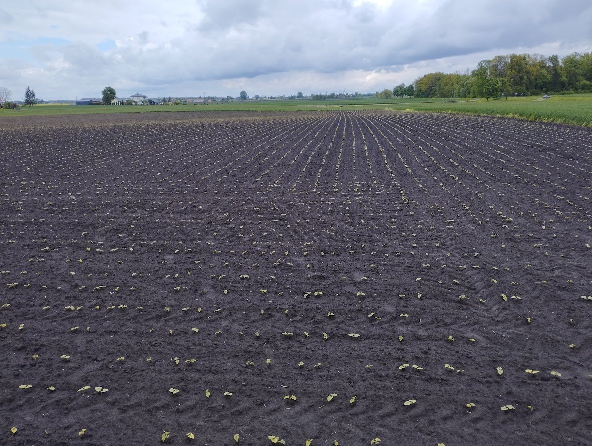

Na takich czarnych widziałem (młóciłem) fasole ponad 3 t/ha w lata suche i złe. Cudowna gleba, Chciałbym chociaż hektar takiej

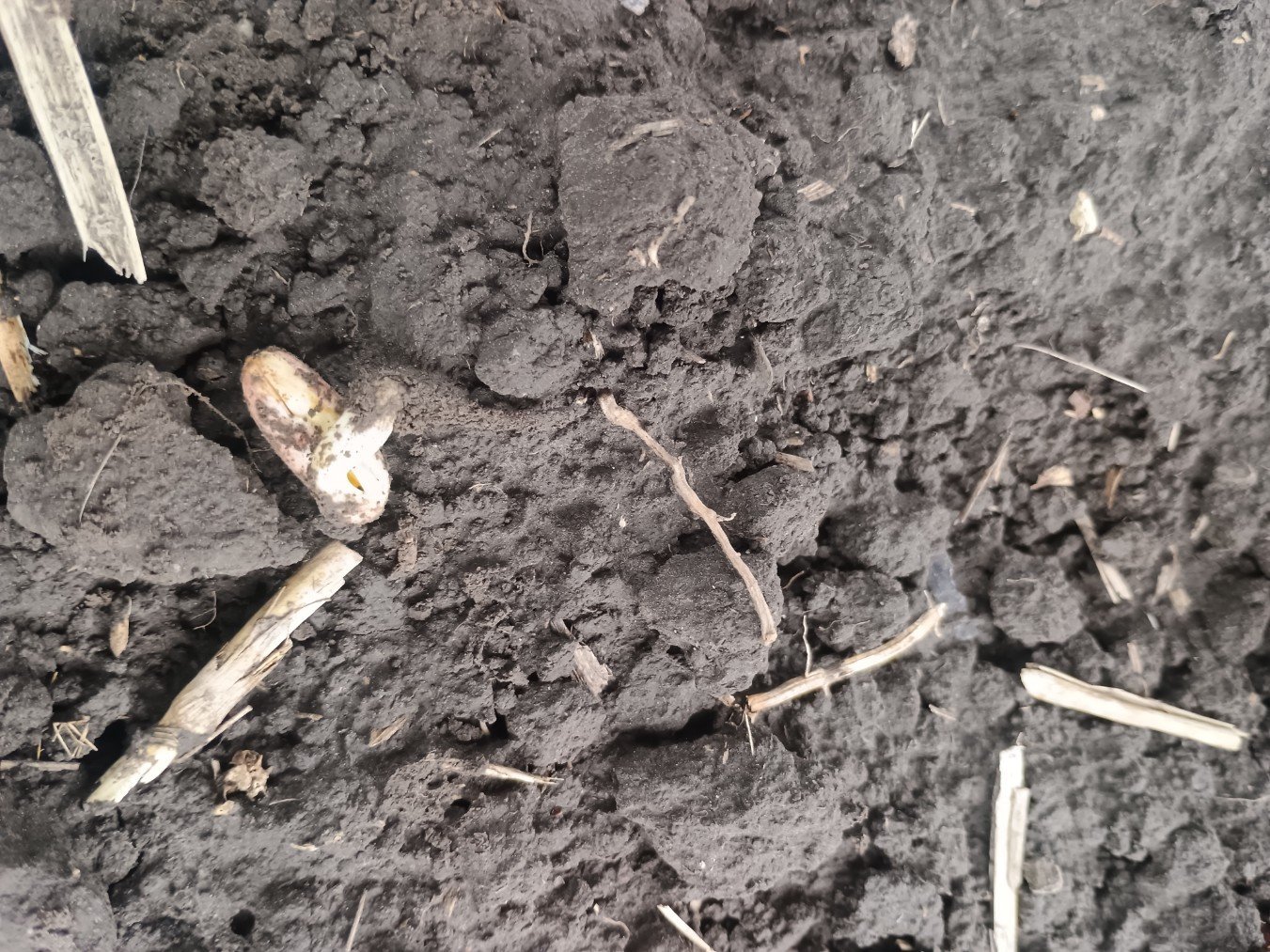

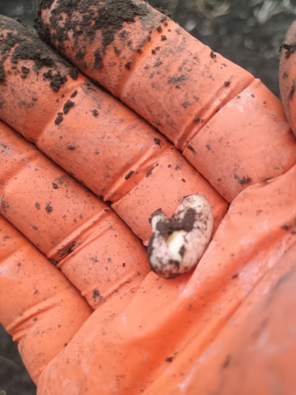

Igołomska uratowana, trzy tygodnie ale zaprawiona i kiełkuje, tej nie przesiewam. Kuzyn siał tymi samymi nasionami to mówi że 80% zgniło, ale niczym nie zaprawiał i ponoć będzie przesiewał
A w środku ziarko jak wygląda? Bo u mnie w jasku było podobnie,niby kiełek puściła a wstozek wzrostu obumarł.Fasola też zaprawiana od grzyba i robaka

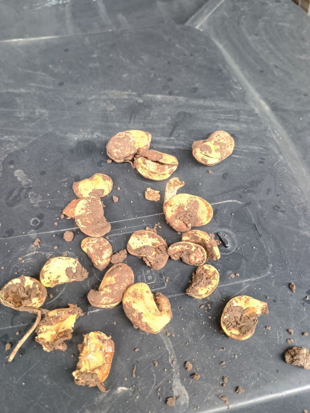

Tak mam w Jasiu i Jasia przesiewam jutro, Zbyszka Blanka też do przesiania, szkoda. To Blanka
Masło się porobiło, rozpadła się na połówki

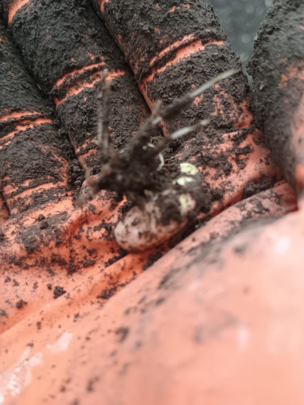

Śmietka czy z zimna nie podchodziła?
Bo są idealne warunki dla śmietki, wilgoć, zimno w ciągu dnia i nocy i efekty widać na polach. Przerabiałem ten temat ładnych lat temu.
Nie wiem jak wygląda robal śmietki, robala nie widziałem, zaprawiana skutecznie od robala, więc raczej go wykluczam. Zimno, bardzo zimno
Dobra już wiem jak wygląda, jutro idę go szukać, coś podobnego widziałem, ale durny nie zwróciłem uwagi, będąc przekonanym skuteczności zaprawy, czyżby to to? Zdurnieć można, szarak zjadł buraki a śmietka fasolę,? Toż ona mi zje to co będę siał na nowo
