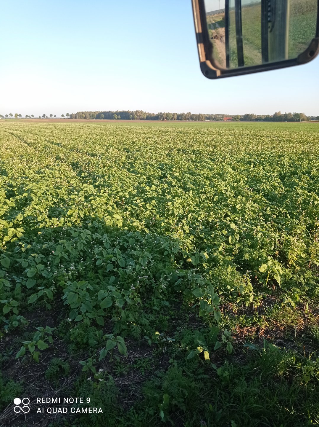

Dnia 28.10.2021 o 07:54, ansu napisał:
U mnie mieszanka: groch, słonecznik,  facelia, rzodkiew, gryka. Siany 20 sierpnia to tylko groch i samosiewy pszenicy dają radę. Facelia, rzodkiew max 20cm, a słonecznik i gryka umarzły.
Były próby z innymi strączkowymi, czy groch dobrze się tu sprawdza?

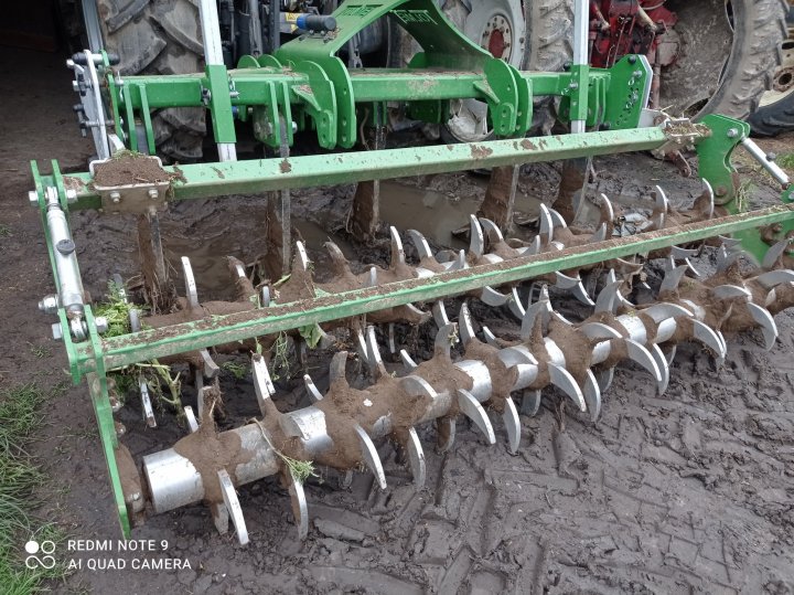

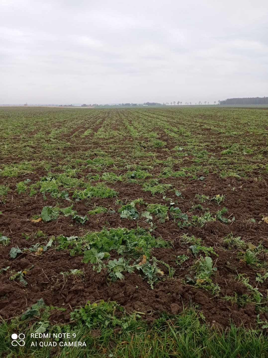

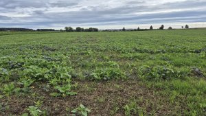

U mnie się wyłożyła, odrosła i znowu się wyłożyła. Był tu jeszcze słonecznik z gryką ale zmarzł i zniknął. Tak jak wcześniej pisałem teraz głębosz, reszta przemarznie a na wiosnę tylko talerzówka i siew. Było tu trochę samosiewów rzepaku i pszenicy to czas to zlikwidować. A po tym głęboszu gleba i tak okryta
To zdjęcie z 9 października.
Blisko masz, zapraszam z mertówką. Działka wczoraj zrobiona, postoi do wiosny to zdążysz na pewno. A tak na poważnie idzie tak ciężko jak kilka lat temu dwie łapy. Jak zaczynałem przygodę z poplonami i bezorką.

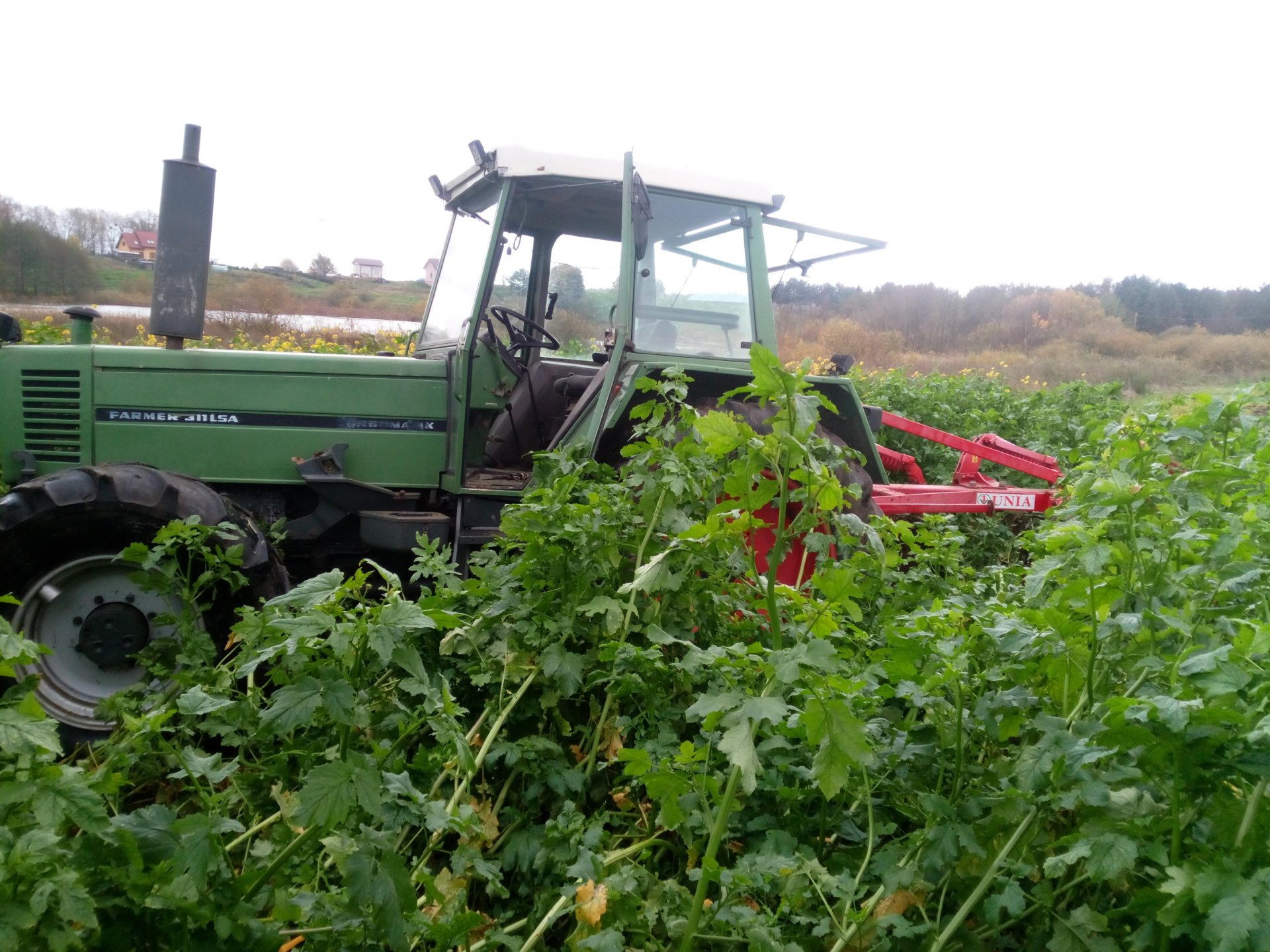

4 godziny temu, yacenty napisał:
A przed jak duży był? Ja dumam czym teraz ruszyć facelie, ona już dużo ponad metr ma i cały czas delikatnie rośnie.
Mulczerem najlepiej
Mulczerem najlepiej
mulczer mam tylko 1.4m to 7.5ha trzeba by było jeździć że dwa dni ;) czekam na suchy dzień i spróbuję plyciutko talerzowka przeskoczyć, żeby to tylko pokruszyć i zaraz pług puścić
