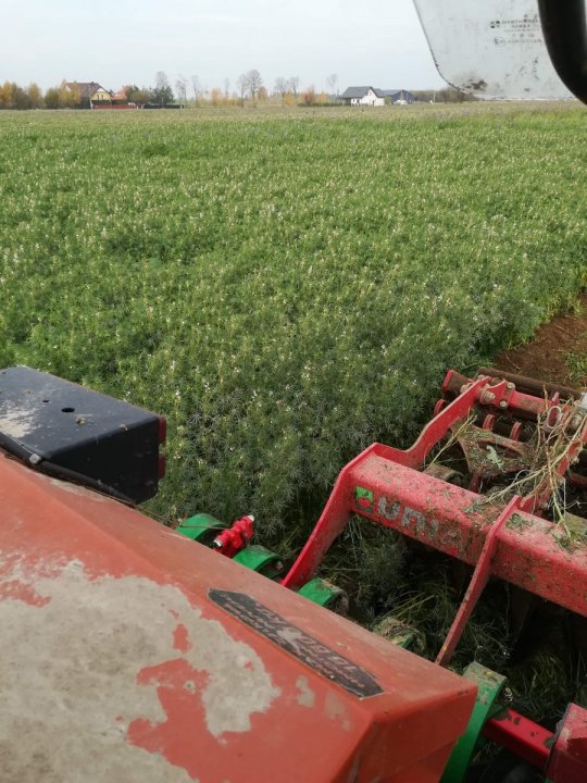

Zaorałem rzodkiew w poplonie przy końcu września. Była duża.Kwitła.Niektóre korzenie,jak buraki. Teraz widzę,że sporo odbija po orce,bo jest ciągle ciepło. Myślę,że przemarźnie przez zimę. A siany ma być jęczmień jary w tych działkach po poplonie rzodkwi oleistej. Jeśli to przemarźnie to ok!
