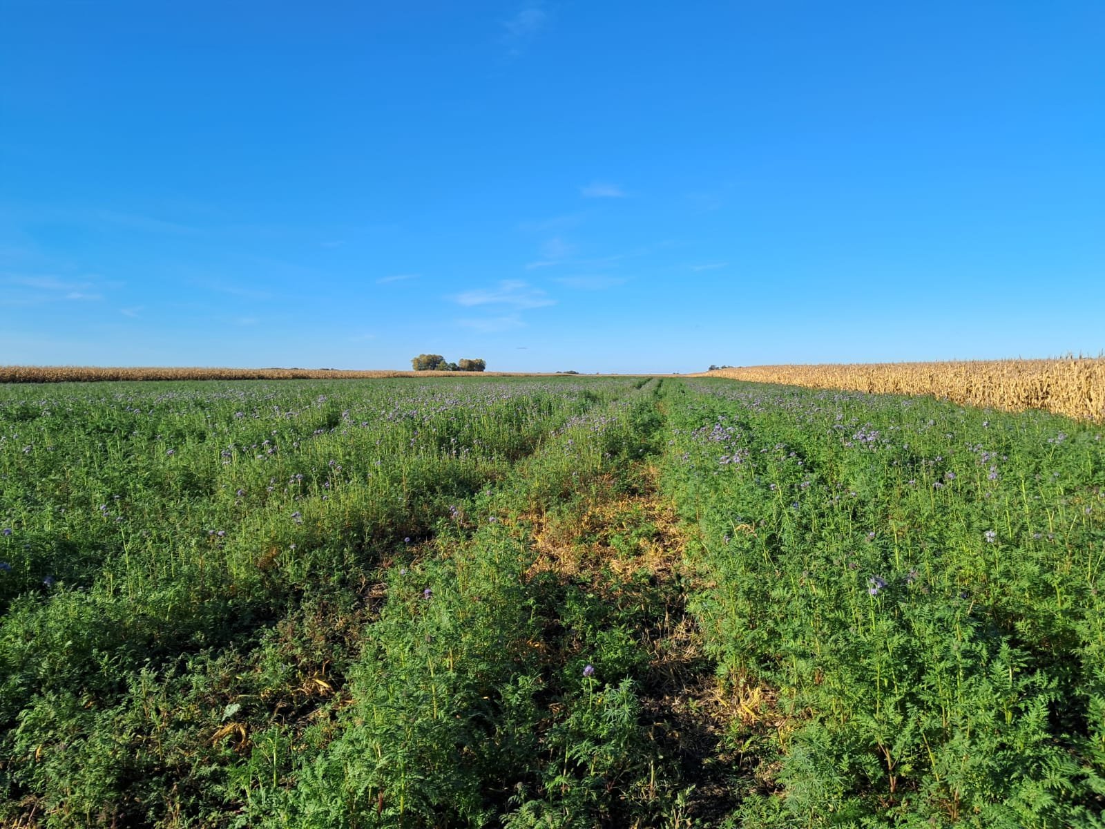

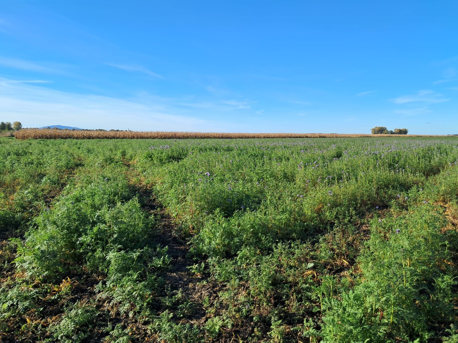

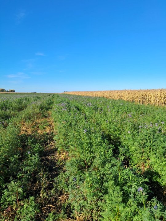

Dolnośląskie, okolice Wrocławia. Skusiłem jęczmień ozimy. Jest plan polecieć talerzówką i później brona mulczowa z siewnikiem do poplonów. Poplon to Łubin 70kg/ha + Facelia 12kg/ha. Poplon musi zostać do przyszłego roku i później będzie kukurydza na ziarno. Teraz moje pytania. Siewnik do poplonów ma jeden zasyp. Jak to najlepiej posiać? A drugie pytanie to kiedy posiać najlepiej ten poplon ?
