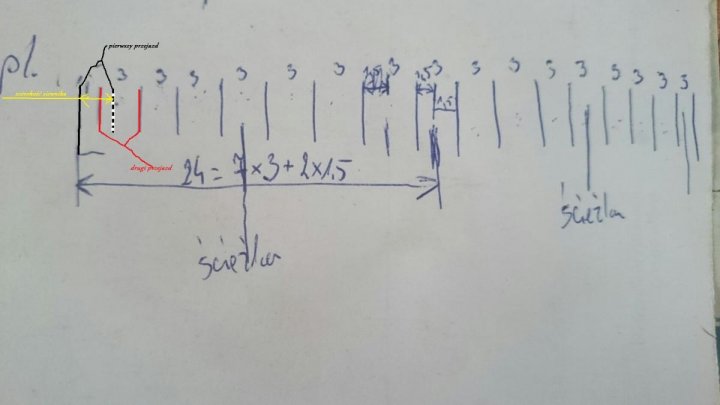

w sprawie ścieżek na 12 metrów zostało już wszystko powiedziane i nic nowego nie wymyślisz, przejrzyj ostatnie posty i bedziesz wiedział jak zrobić ściezki bez zbędnych kombinacji
Ja robię tak jak powiedziałeś akaku i wszystko wychodzi. Robię jeden przejazd całym siewnikiem, na drugim przejeździe zamykam 2 lejki na jedno koło i z powrotem jadę nic nie zmieniając. Pozniej jeden przejazd pełnym siewnikiem i gotowa ścieżka na 12m. Według mnie zamykanie połowy siewnika jest dobre, ale jak dla mnie zbyt czasochłonne, bo mam za duże rozdrobnienie pól.
Do tego przy sposobie ktory ja praktykuje jest ciężej sie pomylić, bo zamykasz/otwierasz lejki zawsze po tej samej stronie pola.

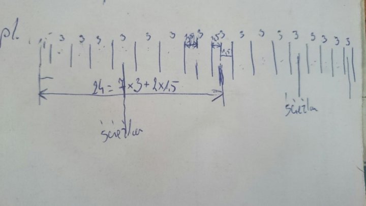

Zaczynasz połową siewnika(1,5m) dookoła, później 3x cały siewnik na czwartym robisz ścieżkę, od ścieżki na 8mym przejeździe robisz ponownie ścieżkę
taka sama zasada do 18m tylko ścieżka wychodzi na 3cim przejeździe i na 6stym przejeździe liczonym od ścieżki
Edytowane przez Majcin
Jak nie da się zamknąć połowy siewnika, siej pierwszy przejazd całym i drugi też. Jest też wyjście, połowa siewnika ta co ma być zamknięta nie zasypać tam zboża. Uruchom wyobraźnię może zobaczysz to (wolne miejsce między kreskami I  I  to szerokość siewnika)
A jaki to problem, skoro nie da się zamknąć połowy (tylko co stoi na przeszkodzie żeby zastawki zasunąć?) to po prostu sie sieje z nakładką, te 1,5m posiane gęściej nikomu nie zaszkodzi
Te przesianie jest tylko na pierwszej szerokości czy na każdej? Chyba coś zaczyna świtać że zakładka z ostatniego siewnika na 24m jest też pierwszą na nową szerokość i wtedy ścieżkę na którym przejeździe ?
Tylko na pierwszej. Widać że nie rozumiesz tego systemu, a skoro go nie rozumiesz to nie będziesz potrafił go dobrze używać nawet gdyby Ci pod nos podstawić gotowca. Weź kartkę papieru w kratę, przyjmij jedna kratka = 1m, rozrysuj dwie ścieżki i przeanalizuj to co tam masz. Jak zrozumiesz to nic na polu nie będzie Ci potrzebne prócz własnej głowy i ew. czegoś do zliczania przejazdów
