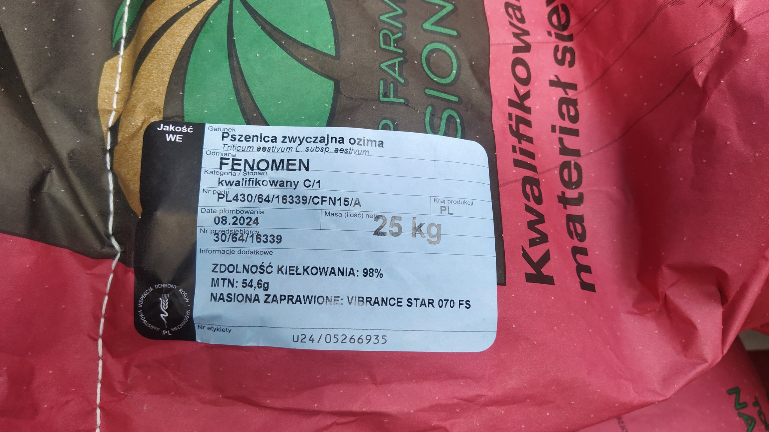

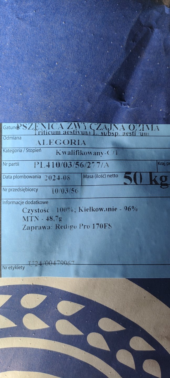

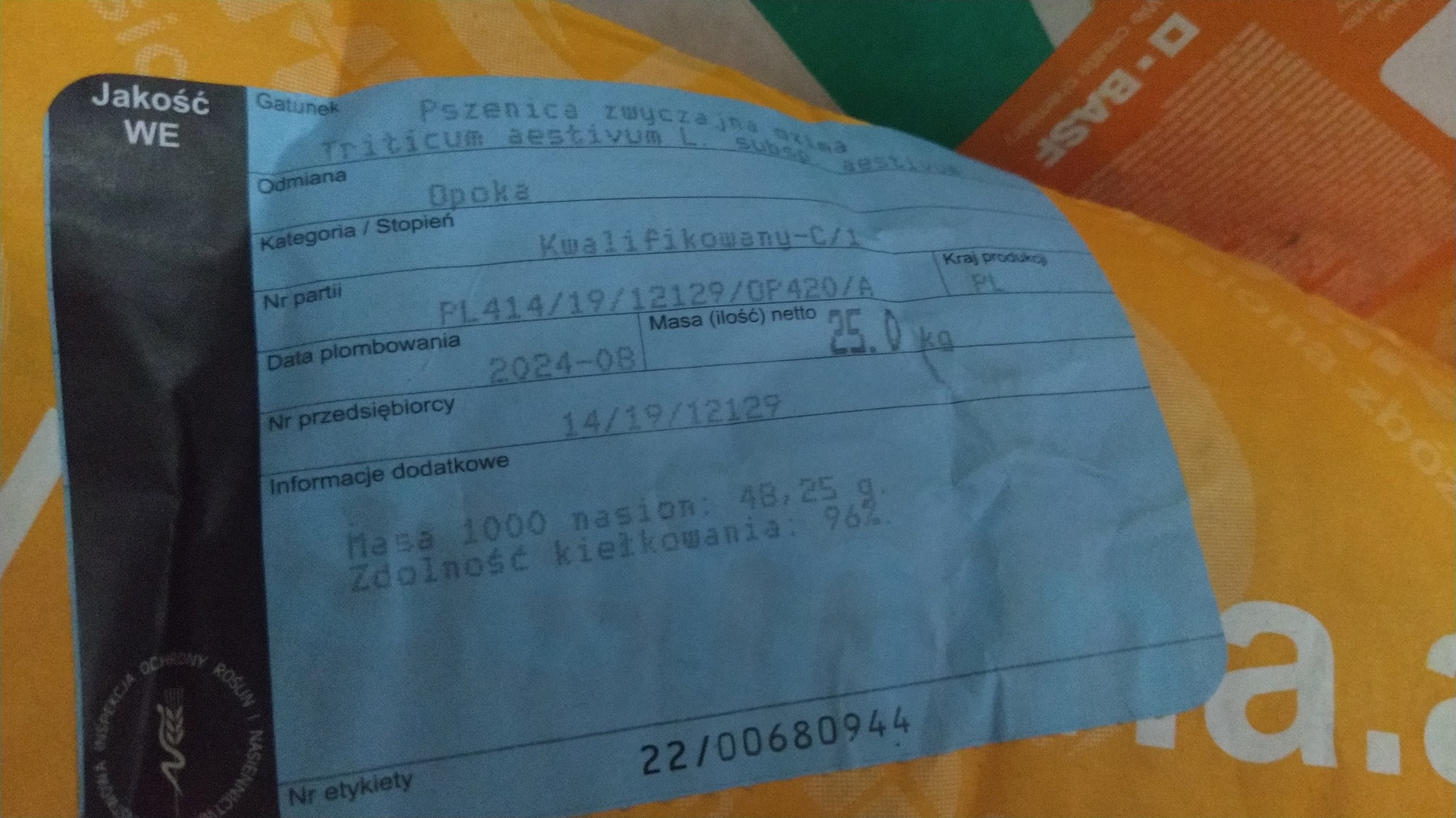

W tym roku zaszalałem i mam 14 odmian. z czego 7 nowych, po 500 kg kupowałem.
