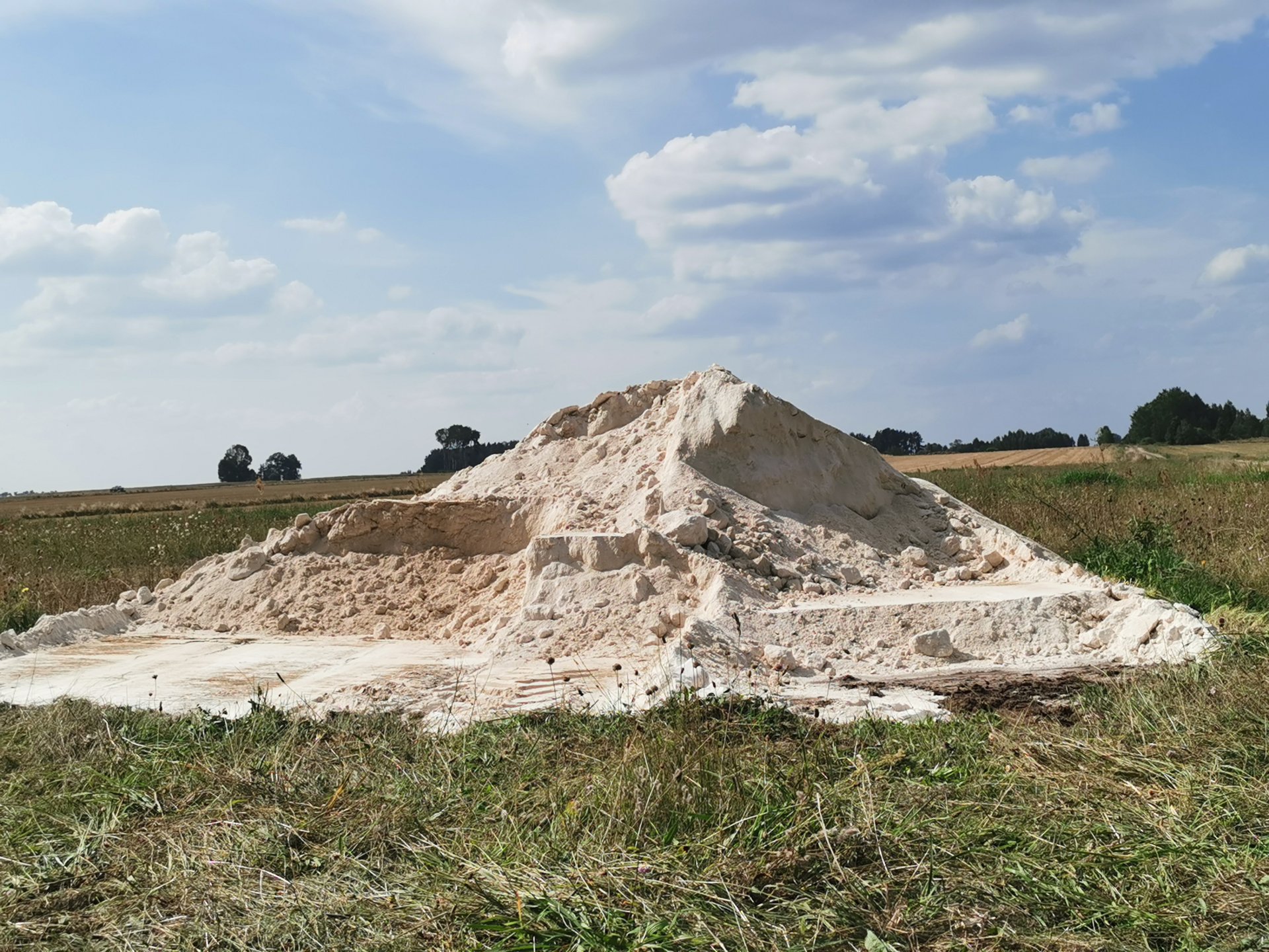

Kreda to najmłodszy towar, mogą być bryły ale łatwo powinny się rozkruszać.  W wodzie powinny się rozpuścić nie pozostawiając kamieni.
Drugnia to taki ewenement wśród kieleckich twardych dolomitów.
Ponoć to z odkrytego jakiegoś "młodego" jeziora?
A jeśli są w tym jakieś kamyki to to nie jest kreda ? Bo niby jakiś papier jest na to ale tylko niby jakąś wz i nic więcej
Skąd najlepiej brać kredę ?
Wozi ktoś kredę do Małopolski tylko taka prawdziwa kredę
Z Podlasia. Masz najmłodsze złożę i zarazem najlepsze.
Tak jest. Z Mielnika lub Kornicy.
