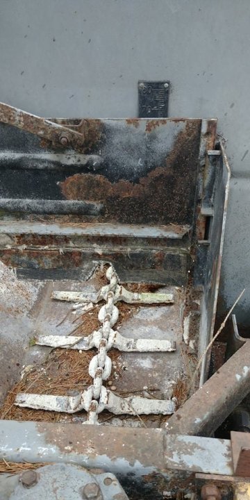

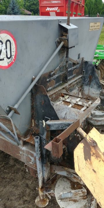

Witam was, mam pytanie czy ktoś może wie jak ustawić rozsiewacz typu piast ten co na zdjęciach tak aby wysiewał wapno w ilości +/-  3t/ha ? Sam nie mam dużego doświadczenia i może ktoś bez zastanowienia udzieli mi pomocy. Rozsiewacz ma napęd hydrauliczny, bez wałka wom.  Wapno węglanowe Morawica bez magnezu, suche - od wiosny przykryte plandeką. Raz już nie przykrywałem to później jeden na siewce z łopatą, a drugi w ciągniku :) wtedy było to wapno węglanowe Kujawit i już nie pamiętam jak było ustawione - rozsiewacz pożyczony.
z góry dzięki za pomoc, pozdrawiam
