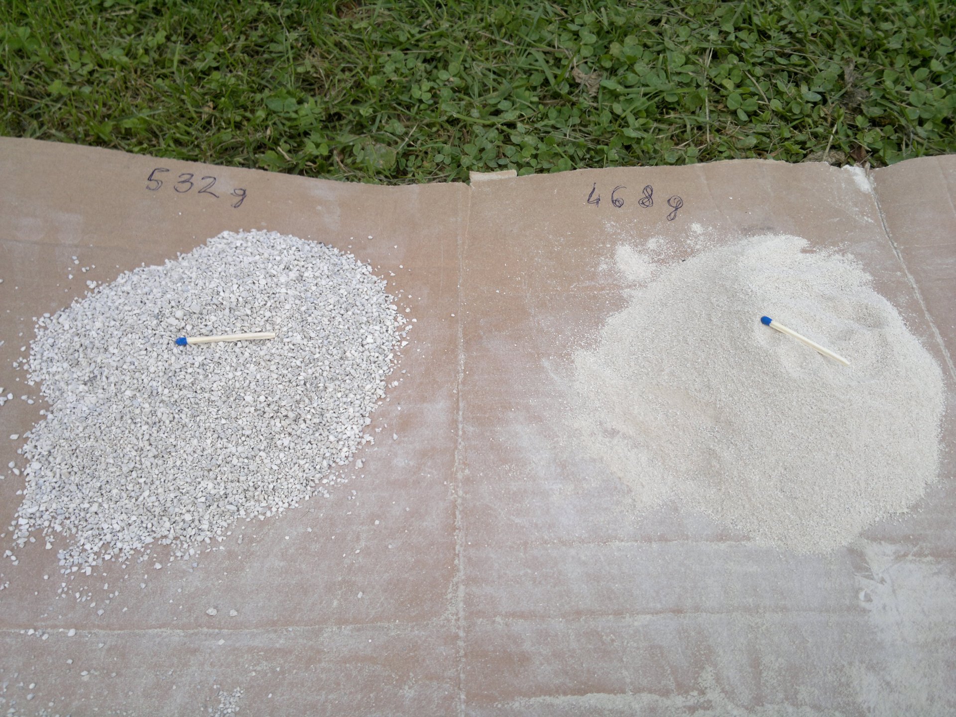

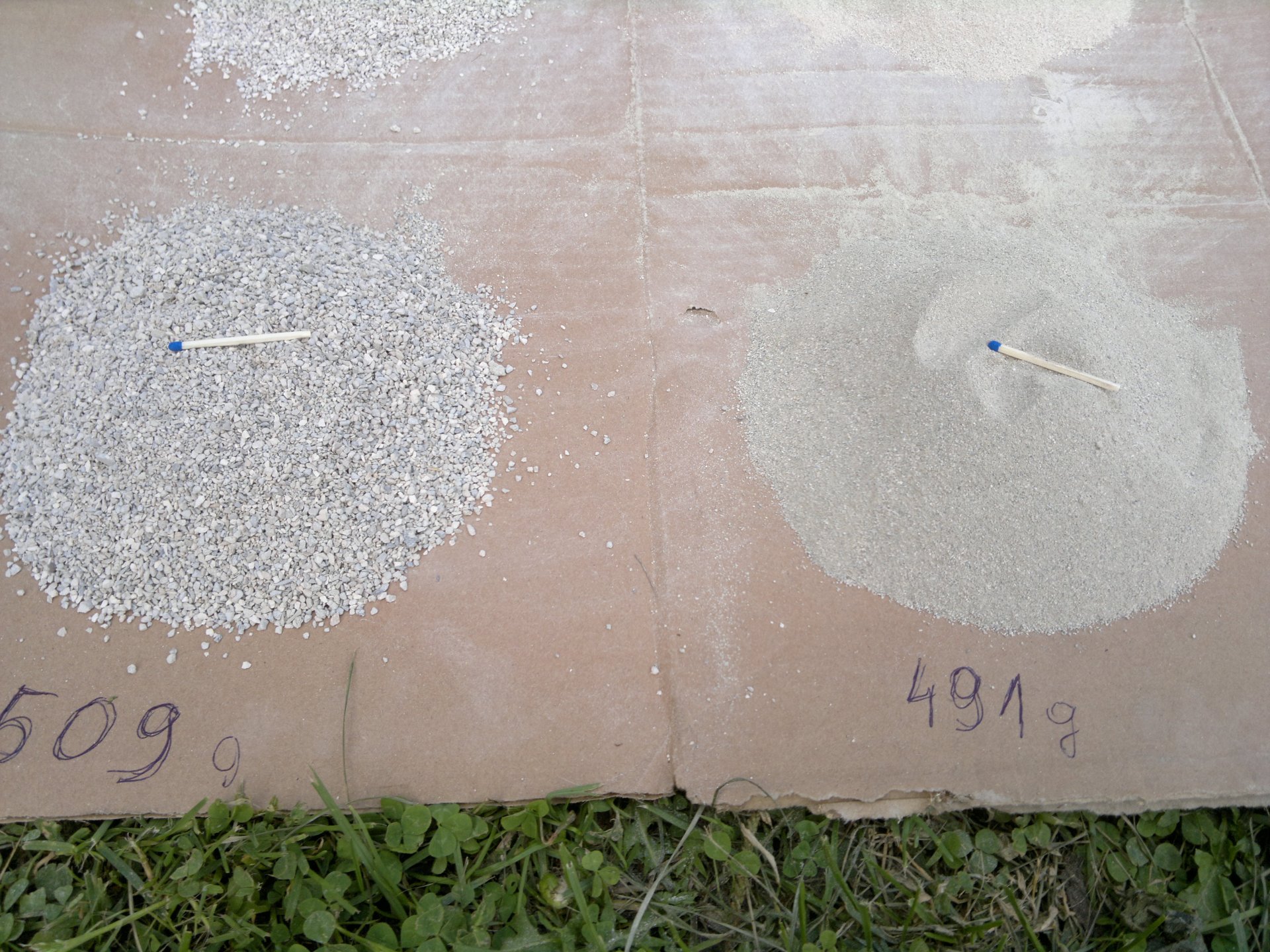

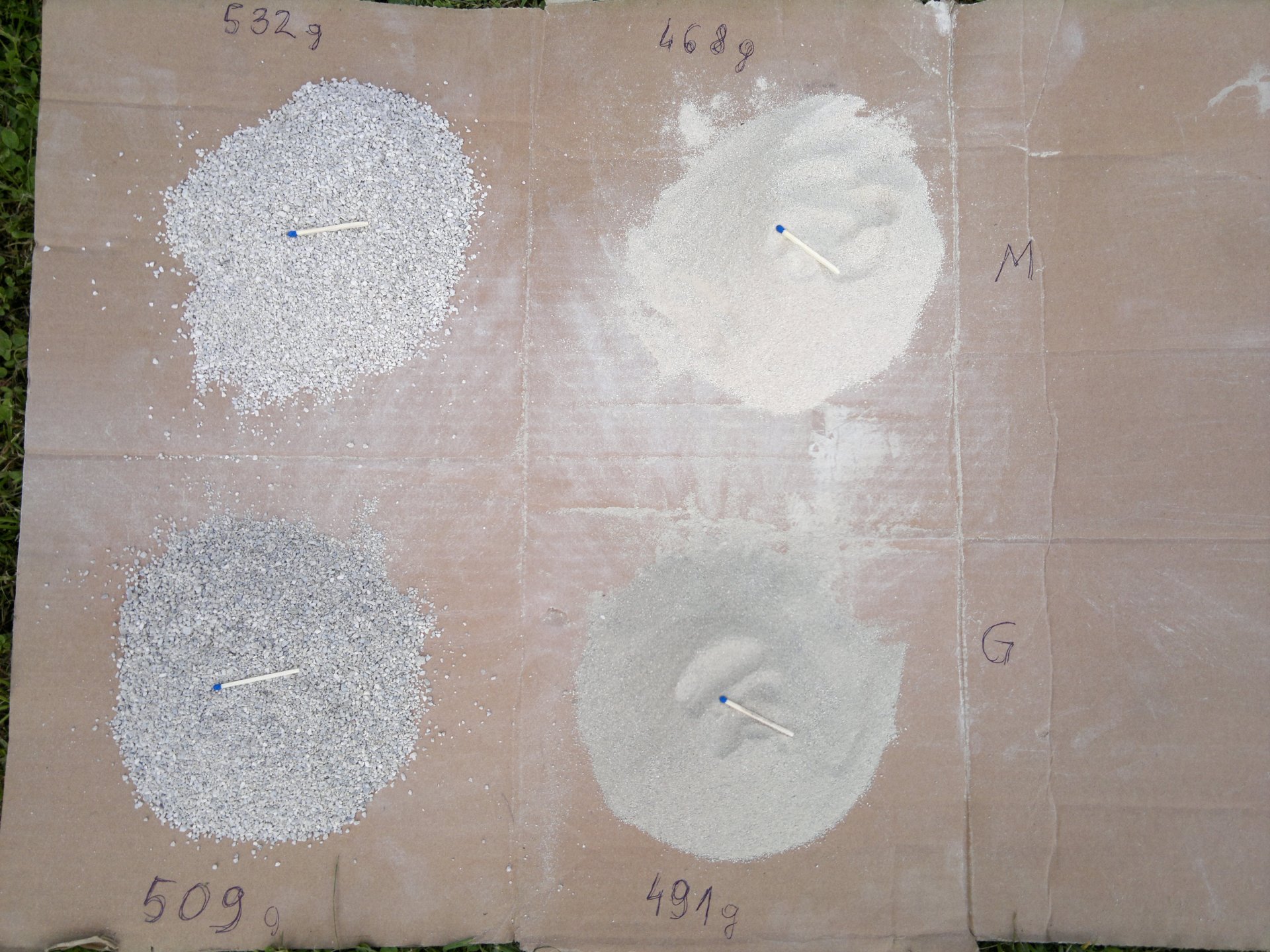

20 godzin temu, piotrp88 napisał:
Pochwaliłem tu wapno z Głuchowca, a potem znalazłem sito o oczku 0,5 x 0,5-0,6 mm. Przesiałem po 1 kg wapna z Morawicy i Głuchowca. Efekty?
Super porównanie 👍
Jutro jak znajdę czas, to podobną próbę zrobię z radkowitem standard.

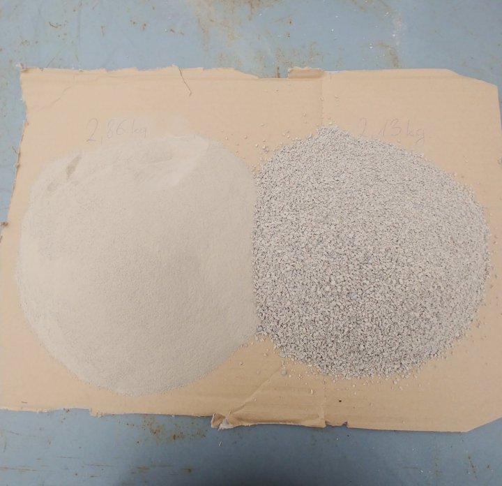

Radkowit standard po przesianiu 5kg. przez sito 0,5 × 0,5 mm. 57 % frakcji poniżej 0,5 mm, reszta nadaje się do zasypania dziur w polnej drodze 🤔

Ale ja nie twierdzę że "nie działa", tylko sprawdziłem ile faktycznie jest frakcji poniżet 0,5 mm. Siewierski dolomit też sypałem niejednokrotnie i raczej nadal przy nim pozostanę, bo jak widać Radkowit niczego nie urywa, a do Siewierza mam 40 km, więc w moim przypadku wybór Radkowitu byłby głównie wspieraniem firmy transportowej 😋
