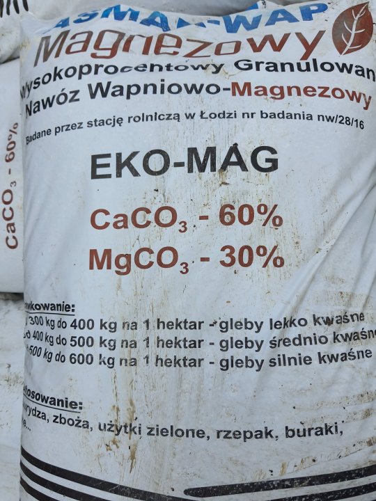

Aktualnie na tej działce zrobiłem takie coś ze wysiałem 1.5 tony tego czegoś co na fotce ( kolega mi sprzedał bardzo tanio). Myślę że nie zaszkodzi no i zerwałem bardzo cienko ściernisko. Pole jest wyrównane i czeka aż samosiewy wzejdą. Postaram się tego nie rozprowadzać głeboko. Planuje tam zrobić siew zeby pole pracowało już. Tylko tak. Tam była pszenica. No i chyba dam pszenice po pszenicy bo mogę też jeczmien jary ale nie wiem czy to ma sens. Zobaczymy co ta kreda pokaze.  Około 25 ją rozwalę. Dam 12 ton na hektar czyli lekko ponad 6 w czystym składniku.
Edytowane przez Samsung123321
To na zdjęciu to wapno magnezowe czyli dolomitowe.
Skład jest podany niezbyt legalnie bo w węglanach CO3.  Intencja producenta jasna, w węglanie są wyższe liczby, lepiej to wygląda marketingowo.
Zgodnie z polskim prawem skład powinien być podany w przeliczeniu na czysty składnik czyli tlenki CaO i MgO.
Można to sobie łatwo przeliczyć samemu.
60% CaCO3 to 33,6% CaO.
30% MgCO3 to 14,4% MgO.
33 + 14 to normalny, dostępny w każdej kopalni dolomit.
Teraz pytanie, co zgranulowano. Frakcję 0-2 mm co byłoby oszustwem i nabijaniem ludzi w butelkę czy wysokiej jakości mączkę dolomitową taką jak np. Radkowit Premium. Chodzi o to, że jeśli zgranulowano zwykłe wapno z kamykami 2 mm to zalecane dawki wynoszą np 12 ton na glebie ciężkiej bardzo kwaśnej lub 3 - 4 tony na glebach lżejszych.  Dawka rzędu 300 - 400 kg to tylko marnowanie ropy w ciągniku, nie da efektu.
Dawka rzędu kilkuset kg może mieć sens jeśli zgranulowano super efektywną mączkę.
Jak to rozpoznać? Wrzucić garść do szklanki z wodą. Pomieszać, rozpuścić granulki. Zobaczyć co jest na dnie. "Błoto" z drobniutkiego pyłu czy 2milimetrowe kamyki.

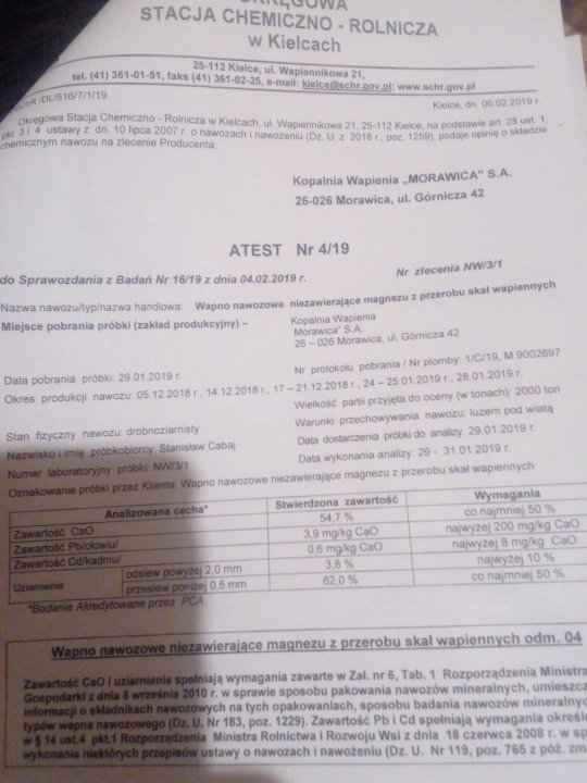

Rozumiem. To co chce zamowić jest 120 km odemnie. Te badania z 2018 roku wyglądają tak:
Cena 50zl netto plus transport. 2650 do mnie na pole z transportem.
Patrząc na atest - doskonałe wapno!
Lekkie podejrzenia budzi u mnie ten wynik CaO, blisko 54%. To prawie maksymalna zawartość jaka występuje w przyrodzie. Wiadomo, że można przygotować extra partię do badania na przyjazd próbobiorcy z OSCHR;)
Ale też trudno zakładać, żeby faktycznie tego CaO było znacznie mniej. To się zresztą w kopalinach zawsze może wahać o kilka procent.
Podsumowując - patrząc na atest zdecydowanie kupować. Więcej CaO w tego typu wapnach Pan nie znajdzie.
Dla pewności proszę poprosić u sprzedawcy o bardziej aktualny atest, z tego roku i sprawdzić czy CaO jest też ponad 50%.
Zamówie. 2650 brutto za 26 ton z dostawą na pole. Wydaje mi się ze ok. Poproszę jeszcze o aktualniejsze badania. Bo sprzedawca twierdzi ze robil tez prywatnie
Dlaczego na tym ateście nie jest podany producent ( zleceniodawca badania) ?
